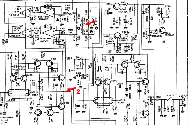

Og efter at have hentet diagrammet ser jeg at der er flere mulige fejlkilder. Volumenkontrollen sidder mellem to bufferkredsløb
DC koblet !! og servostyret med offsetjustering !! Så du skal holde tungen lige i munden, når du går i krig med opgaven. Noget
tyder på at det kan være trimmepotentiometrene i servoer som også trænger til rensning og justering.

Indlæg: 3449
Sendt: 11 August 2022 kl. 10:53 | IP-adresse registreret
Målepunktet er angivet på diagrammet med rød pil og et ettal. Det tilhørende trimmepotentiometer er markeret nederst med rød pil.
Spændingen på målepunktet skal være 0,0V korrekt justeret.
Permanent!
Indlæg: 3449
Sendt: 11 August 2022 kl. 11:03 | IP-adresse registreret
Tilsvarende justering i højre kanal, naturligvis
