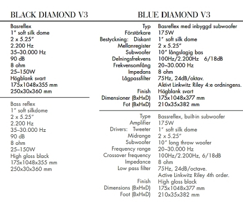

Tror i at enhederne på Audio Pro Black Diamond v3 er de samme som på Audio Pro Blue Diamond v3?
På bagsiden på Black-Serie er amp requirememt 25 - 150 og på Blue-serie 25 - 200. Burde vel være ens hvis det skal matche
med Blue Diamond. Mht. Følsomhed osv.

Her er producentens sammenlignelige data på højttalerne.
Audioloud
Har lige brug for en pause...
Bruger siden: 14 Juli 2022
Indlæg: 385
Sendt: 13 August 2022 kl. 17:48 | IP-adresse registreret
Audio Pro Black Diamond V3 ( 90 dB ) og Blue Diamond V3 ( 91 dB ) , ser ud til at være ens på fronten . Blue Diamond V3
har en kondensator foran bas / mellemtone , heraf den højere følsomhed og forstærkereffekt .
