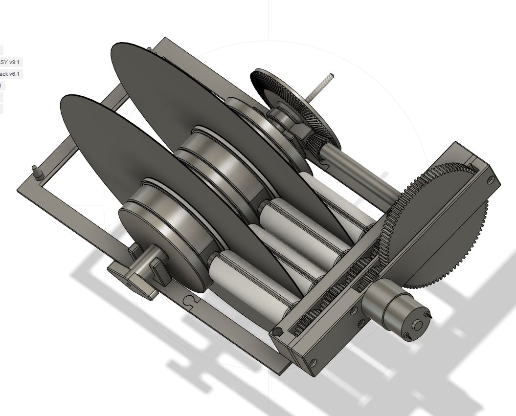

Jeg har rodet lidt med at lave en ultralyd + mekanisk pladevasker. Pladen bliver roteret nede i et kar og hvor den kører op ad vandet er der roterende
børster der kører omvendt af retningen af hvad pladen roterer. Alle dele 3D printet. Desværre har jeg ikke løst at holden pladen fast. Tanken var en
gummi-membran over center-label og et klemme system, men det holder ikke godt nok fast i pladen. Overvejer at drive pladen rundt med gummihjul der
trækker pladen rundt ude i indløbssporet i stedet.

Det behøver ikke være så kompliceret... Et ultralydskar på 6 - 6,5 liter, en lille stang (7 mm diameter) der kan gå igennem pladens centerhul,
en montering oven på hvor stangen kan dreje, en planetmotor e.l. der kan dreje pladerne rundt stille og roligt, og så nogle af de her gummi-
dørstoppere til mellem pladerne. Det er slet ikke nødvendigt at afdække label.
Den viste anordning med børster kræver dog nok mere trækkraft og noget til at holde pladerne fast med, ja.
Det værste er at få pladen tør... Nogle tørrer med et håndklæde, fiberklube o.l. Jeg havde i forvejen en Moth RCM pladevasker, den anvender
jeg til at suge pladerne tørre med.
