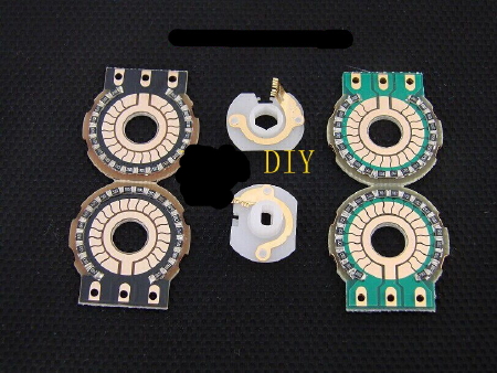

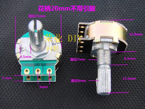

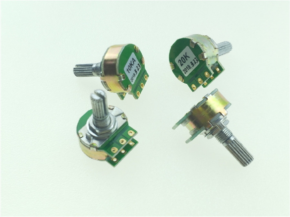

For en månedstids siden surferede jeg rundt i den Kinesiske elektronik bugt og faldt over en type potentiometer jeg ikke havde set før. Et drejepotentiometer (lidt mindre end standard) med SMD-modstande og guld plattede omskifter med 21 kontakter.

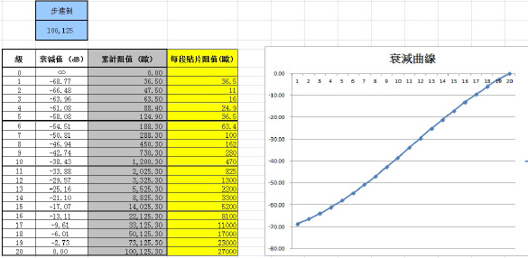

Intet signal og 20 lydniveauer er nok noget i underkanten til seriøs HiFi og så alligevel ikke! Skalaen er logaritmisk og den dækker bredt. Kanalbalancen er fantastisk, i værste fald 0,5 dB.
Jeg bestilte et stereo 50K log til 16,50 US$, det blev knap 160 kr incl moms og forsendelse. Men sælger var flink ved mig og havde vedlagt et ekstra potentiometer gratis. Min kontrol måling af potentiometeret viste at det overholdt specifikationerne perfekt. Det målte 50,1 kohm. Jeg satte 9 volt over de to baner og målt kanalbalancen mellem dem. Den var så tæt på nul at mit multimeter ikke målet noget af betydning. I dag monterede jeg så potentiometeret i min PC forstærker fra Acoustic Lab og det spiller smukt. Jeg vil ikke begynde at vurdere om lydkvaliteten er bedre end i det Alps potentiometer jeg pillede ud, men begge kanaler spiller perfekt, hvilket Alps potten ikke kunne prale med (kanal udfald forekom).
De 20 lydniveauer er nok til mig, men jeg ville stadig gerne have haft et par stykker mere. Jeg vil også gerne have et lineært potentiometer med SMD-modstande til balancen, men det findes ikke.
På det ene billede ses potentiometeret åbent, men det leveres selvfølgelig samlet og der er ingen lufthuller, så der burde ikke komme snavs ind i det. De eneste negative ting jeg kan komme på er, prisen og at der ikke er loddeben, men små loddeholder i stedet.
