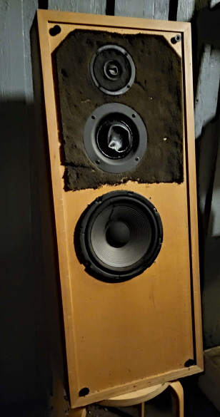

En sælger opdagede at der er revne i den ene basenhed, så derfor har jeg kunnet hente et sæt F3/Trapez kvit og frit. Men jeg har rigtig svært ved at gennemskue hvilken udgave jeg så har fået fat i. Den er med refleksport på bagsiden, og kun enhederne foran.
Der er nogle skruehuller ved side af basenheden på begge højtalere, så jeg er lidt i tvivl om det er de originale enheder der sidder i.
Jeg har læst, at man skal kunne bruge flydende latex til at fixe membranen, er der nogen der har prøvet det?

Nå, Det lader til at være den der hedder type M, men jeg er ikke rigtig blevet klogere på hvad der er i. Jeg på prøve at pille bassen ud i morgen. Se om
der står noget der.

Den rigtigt bas er af mærket Focal mener jeg .

Det er IKKE den originale bas der sidder i. Og korrekt som kevin skriver, så er basenheden af mærket Focal.

Skummet omkring mellemtone/diskant skal også skiftes, er det noget specielt skum der skal til?

Der har været nogle små pilfingre igang på mellemtone og diskant.
Virkelig synd, måske kan en støvsuger redde dem.
I original stand var Trapez faktisk en rimelig højtaler.

Nå, det bliver nye basenheder på et tidspunkt.
