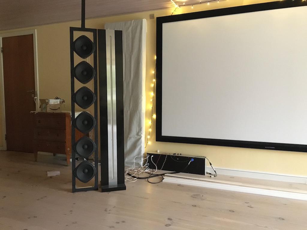

Jeg har i nogen tid anvendt og eksperimenteret med dipol/ob højttalere (se foto, her i en prøveopstilling), og er meget begejstret for den lyd, der kan opnåes med disse principper. Nu står jeg foran en flytning og må vinke farvel til mit store lytterum. I den nye bolig bliver der næppe plads til systemet, derfor overvejer jeg om, det kan betale sig at bygge båndhøjttaler og basser ind i et lukket system, hvilket vil gøre placeringen i en stue mere WAF-venlig.
Kort fortalt drejer det sig om de fremragende linesourcebånd lavet af de herrer Andre og Eriek, samt også i linesource, nogle 8 tommer bas-mellemtone enheder. Altsammen styret af Groundsound forstærkere og filtre.
Det er mest båndene jeg er betænkelige ved at putte i nogle kasser. Kan de tåle det lydtryk, der vil opstå i en kasse? Hvis nogen har viden eller/og erfaringer med dette, vil jeg være glad for at høre om det.

Det skal tilføjes, at basser og bånd naturligvis skal placeres i hver sine bokse.

Boman
Bruger siden: 19 Oktober 2004
Indlæg: 1346
Sendt: 16 November 2022 kl. 17:12 | IP-adresse registreret
Du må ikke putte båndene i en lukket kasse, det vil ødelække lyden.
Lav en kasse så dyb som muligt, men uden bagvæg, og kom dæmpe materiale i den, så du absorberer så meget af den bagudstrålende lyd
som muligt.

anholt
Bruger siden: 22 Juli 2005
Indlæg: 77
Sendt: 16 November 2022 kl. 17:39 | IP-adresse registreret
Tak for svar Boman. Udfordringen er at mine højttalere i den nye bolig ikke kan stå 1 1/2 meter fra bagvæggen. kan du sige noget
om, hvor dybe de åbne kabinetter ideelt skal være. Og ligner dit forslag ikke en slags stor akustisk ventil?

Boman
Indlæg: 1346
Sendt: 16 November 2022 kl. 17:44 | IP-adresse registreret
Så dybe som muligt:-)
Jeg gør det samme med mine dipol basser, kassen er 80 cm dyb.

anholt
Indlæg: 77
Sendt: 16 November 2022 kl. 17:48 | IP-adresse registreret
Det lyder interessant, men hvor langt fra bagvæggen skal bagsiden af kassen være, uden at det påvirker lyskvaliteten? Og er der
ikke forskel så om det er bas/mellemtoneenhederne eller bånd i forhold til hvor dyb kassen skal være?

Boman
Indlæg: 1346
Sendt: 16 November 2022 kl. 18:12 | IP-adresse registreret
Jo lavere frekvens man vil dæmpe, jo dybere skal kabinettet være.
Hvis vil dæmpe frekvensen optimalt, skal dybden være minimum 1/4 bølgelængde.
100 Hz har en bølgelængde på 340 m/100 = 3,4 m.
En kvart bølgelængde er 3,4 m / 4 = 85 cm.
For 1000 Hz er det 8,5 cm.
Dvs. du kan formodentlig dæmpe det meste lyd fra båndene.

anholt
Indlæg: 77
Sendt: 17 November 2022 kl. 10:25 | IP-adresse registreret
tak for tipset, Boman, det er klart et forsøg hver, når jeg nu ikke kan køre rent dipol længere.
