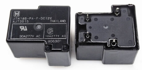

Går spørgsmålet alene på relæerne mellem forstærkerne og højttalerne er det et spørgsmål om relæets indre konstruktion, som i væsentlig grad
udmønter sig relæets seriemodstand, når kontakterne er sluttet. Jo lavere jo bedre. Jeg har gode erfaringer med Panasonic typerne vist nedenfor.
Typen er desværre på vej ud af produktion og afløses af nye typer, hvor den tilsvarende har fordoblet sin seriemodstand til 100mOhm. Til gengæld
er der fremstillet en type med 10mOhm seriemodstand. Mouser Electronic har begge nye typer på lager. Den viste kan dog fortsat købes på Ebay.

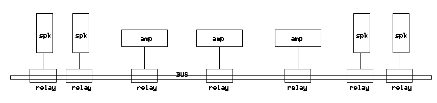

Et tip mere. Systemet jeg beskrev var bygget op omkring relæbokse ved hvert enkelt apparat og højttaler. Bokse forbundet med
hinanden via en enkelt solid kabelbus, så man ad den vej undgår mange lange parallelle kabeltræk.
God fornøjelse 😊👍

Relæerne er sikkert bedre - måske endda meget bedre end de opgivne data indikerer. Jeg anvender de ovenfor viste relæer som
er opgivet til 50mOhm, to paralleltkoblede i hver udgang af mit 2x1000Wrms udgangstrin. To parallelt inklusive udgangstrinnets
udgangsimpedans er målt til <10mOhm ved udgangsterminalerne. Så i praksis er der næppe grund til bekymring i den
sammenhæng.
Det vigtige i designet er at kontakterne holdes rene ved at kredsløbet tilslutter strømmen til relæet på et “mikrosekund”. Derved
renser kontakterne sig selv. Du hører relæet sige “klask”. 😄

Denne tråd har allerede vakt interesse uden for dette forum ser jeg. En og anden er snublet over ordet "bus" og det dur jo ikke.
Ordet "bus", jeg benyttede i et tidligere indlæg, er min beskrivelse af et kabelsæt, som blandt andet indeholder to separate kabler til venstre kanal
og to tilsvarende til højre kanal. "Bussen" skal transportere højttalersignalet fra den indkoblede forstærker til den indkoblede højttaler.
Konstruktionen forenkler og minimerer kabelføringen mellem forstærker og højttalere. Fire separate kabler hvor der i relæboksene til forstærkerne
sidder relæer som bryder både plus og minus samtidig. Derved sikre at apparaternes minus og stel ikke på noget tidspunkt forbindes med
hinanden. Katastrofalt i fald der benyttes brokoblede forstærkere. Styringen skal laves så ingen forstærkere får forbindelse med hinanden.
Men det var "bussen" vi kom fra - hvorved jeg ikke har yderligere at tilføje for nærværende.
