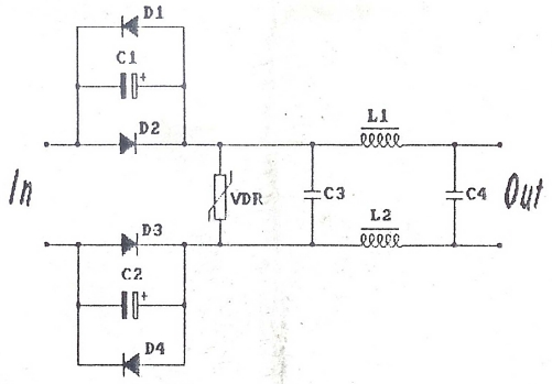

Permanent!
Indlæg: 3449
Sendt: 14 December 2022 kl. 20:24 | IP-adresse registreret
doitttt skrev:
måske finde en der, forstand på elektronik der kan bygge mig, nogle brinck 507 filter.
Vi kan jo starte med opskriften. Den er her
Diagrammet ser således ud

Tjaaee, der er for ca 50 kroner, og det er ca sådan ALLE netstøjsfilre er lavet. Afhængig af hvad man betaler, kan man så få dem pakket ind i fine fine
kasser
Men uanset hvad, så hæver de net-imoedansen hvilket typisk går ud over mikrodynamikken. Så man skal VIRKELIG være sikker på at man er plaget af
støj på lysnettet, før man overveje sådan et filter. I langt de fleste tilfælde, skader det mere end det gavner.
