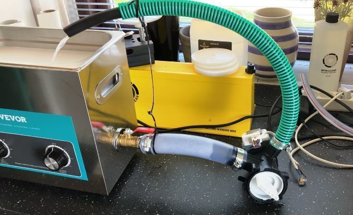

Hej ,jeg har købt en Ultralydsrenser, VEVOR Ultrasonic Vinyl Record Cleaner 6L 40kHz. Den virker godt - men jeg kunne tænke mig at tilføje en lille el. pumpe, der kan recirkulere rensevæsken gennem et filter. Nogle gode ideer?

https://www.dyrecenter.dk/shop/eheim-pickup-200-akvariefilte r-6-w-indvendigt-filter-2012-6810p.html

Tror nærmer at det skal være et udvendigt spandfilter , da det viste Eheim filter er til indvendigt brug .
ecco-pro-130-til-akvarier-op-til-130-liter-7707p.html
Med dette filter kan man recirkulere væsken , med slanger ud og ind .

Tak for tips.
Ja - det skal være en "udvendig" pumpe.

Sendt: 11 Maj 2023 kl. 09:50 | IP-adresse registreret
Første primitive Prototype - der er plads til forbedringer - men den fungerer.

Tænker denne lille pumpe fra Oase vil være et rigtig godt bud.
Fylder ikke ret meget, og til en rigtig fornuftig pris.
https://www.amazoonia.dk/amazooniadk/33-https-wwwamazooniadk -amazooniadk-63-oase-udvendig-spandfilter/635-oase-filtosmar t-60/

Jeg har valgt at rense væsken, før eller efter Ultralydsrens af LP'erne - grundet boble dannelser.
