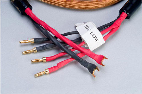

Ole - kom med nogle detaljerede nærbilleder eller foto henvisninger til højttalerne du har.
Permanent!
Indlæg: 3449
Sendt: 11 Maj 2023 kl. 13:25 | IP-adresse registreret
Kablet antager jeg ser sådan ud .
