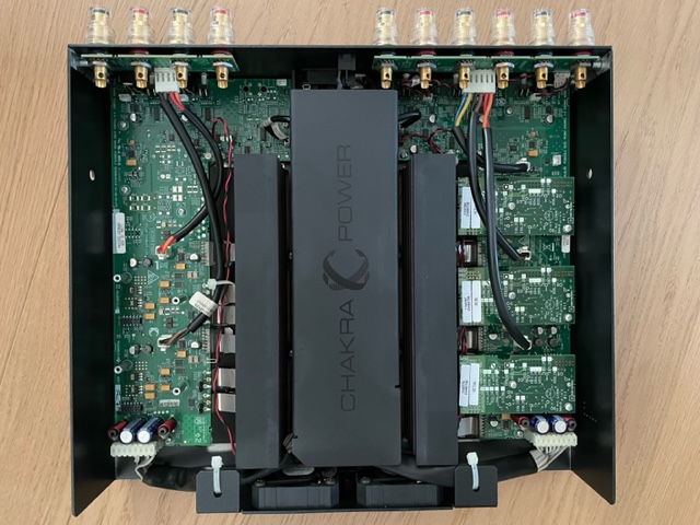

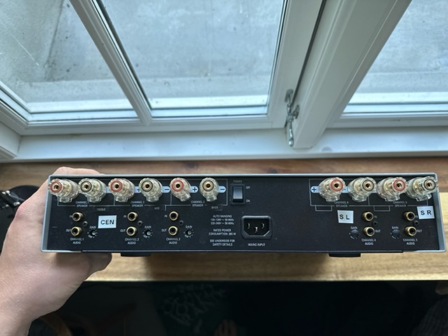

Jeg skal bruge denne forstærker til surround. Er den ens på alle 5 kanaler ?
På bagsiden står der bass, mid og treble og igen markeret på bagsiden ved højttalerterminaler... I forstærkeren sidder der printkort med
samme markeringer... Se billeder.
På forhånd tak for hjælpen.
Mvh Carsten

Som 5’tallet i modelnummeret angiver er der tale om en forstærkerversion med fem ens forstærkerkanaler hver med en ydelse
på 56W/8 Ohm (100w/4 Ohm) Som du ser er der ved højttalerklemmerne angivet “kanalnummer” i stedet for “front”, “back” og
så videre vi kender fra forstærkere med forskellig ydelse og egenskaber på de enkelte udgange.

Jeg kan google mig til at Linn Majik kan opgraderes med noget der hedder Linn Aktiv hvor man isætter printkort og tænkte om det havde
noget med de 3 kort der sidder i hvor der står CHAKT38/CHAKT39/CHAKT40...?
