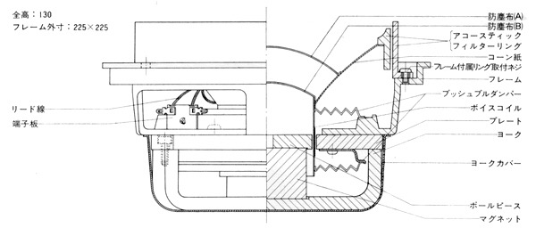

En af de tekniske forskelle ved forherligelsen af Fostex SLE 30W er anvendelsen af en ALNICO magnet, som supplement til
fordelene ved det kantløse. Og som jeg var inde på er nykonstruerede kantophæng som for eksempel PURIFI og andre lignende
tiltag sandsynligvis forklaringen på at nye kantløse enheder grænser til ikke eksisterende.
Med den tykke styropor kant på Fostex enhederne er membranresonanser i praksis tæt på ikke eksisterende. Så der behøver
man ikke frygte for ringning fra den “fritstående” membran. Det jeg påpeger er at jeg flere gange, har oplevet skræmmende
lyde fra enhederne når de blev udsat for kraftige lavfrekvente impulser. Man skulle da slet ikke forsøge sig med Telarc 1812 for
med mindre man gerne vil have optagelsens lyd suppleret med knaldet fra membran og svingspolens anslag mod magneten eller
hvad membranen på have ramt i dens frie bevægelse.
