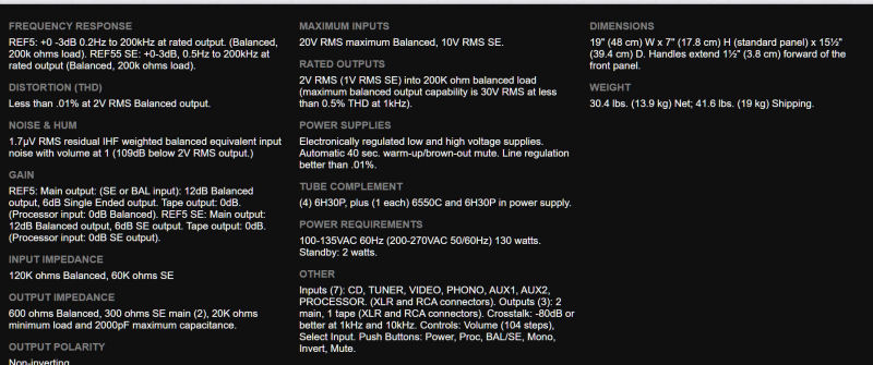

Permanent!
Indlæg: 3449
Sendt: 31 Maj 2023 kl. 22:21 | IP-adresse registreret
Gør man sig den umage at læse op på fabrikantens data på hjemmesiden vil man se den kan levere hele 30 Vrms/0,5% THD / 1 KHz
Så du behøver ikke frygte for klipning.

Og finkæmmer vi oplysningerne sammenholdt med dit spørgsmål betyder 30Vrms balanceret ud = 15Vrms ud ved brug af RCA
stikkene. Som du ser er vi way beyond frygten for at noget som helst omkring din forforstærker overstyres eller klipper signalet.
Ud over accept af op mod 0,5% THD som må tilskrives brugen af rør.
