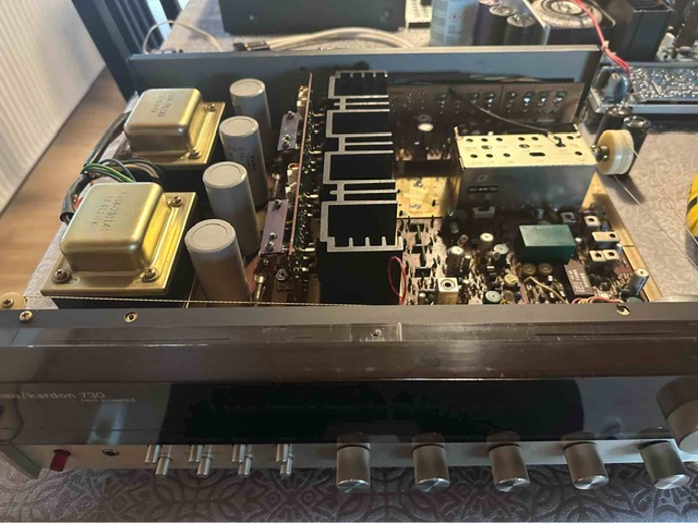

Hey
Har fået fat i sådan en reciever.
Dual mono opbygget
2x40watt
Osv.
Jeg har et problem…. Når jeg tænder den kommer der 100hz brum tror jeg det er, brændte en af
Mine “test” højtalere delvist af.
Men efter ca 10sek stopper de 100hz og man kan spille musik fra recieveren uden nogen mislyde eller noget.
Det må være DC på udgangen som brænder højtalere af..
Det ku være mens de lades op at recieveren lækker DC måske?
Mener at have læst at det er Filter kondensatorerne som er ved at dø… det er ELNA 50v 4700uf kondensatorer
jeg er ikke ekspert på området, så det kan være den skal med Nikkoen til doktoren
Et par billeder af indmaden
19_195145_IMGCompressed_1436.jpeg">

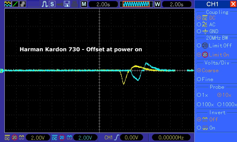

Tænder man apparatet efter en nats stilhed er DC variationen på udgangene peak <+-2Volt.
Men slukker og tænder man igen ser det således ud. Minus 8-10V peak.

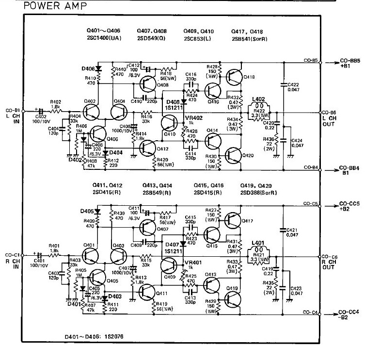

Her er diagrammet til udgangstrinnet. Det er jo ikke ligefrem raketvidenskab.
En ubalance under opstart er jo heller ikke ukendt. Det er jo derfor vi ofte ser relæer i udgangen. Men ikke her!! Noget sted!!
Der sidder automatsikringer, men det hjælper ikke på Offset.

Kaj´s scope-billede viser det helt tydeligt.... og nej, det er sandsynligvis ikke nogen fejl, der er opstået senere.

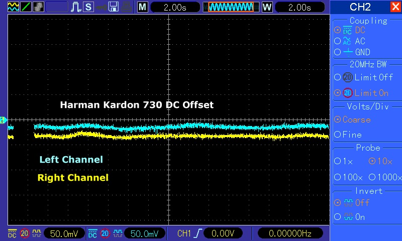

Helt lydefri under opstart bliver den ikke, men det er tæt på, efterhånden som projektet skrider frem.
Afhængig af tiden mellem tænd og sluk opstår der kortvarig - et til to sekunder - et svagt 100Hz brum.
Men det kan på ingen måde ødelægge nogen højttaler. Allerhøjest perfektionistens sarte øre.
Jeg har forsøgsvis parallelkoblet strømforsyningselektrolytter hver med 6800uF i håbet om at brummet forsvandt i bedste fald.
Det gav ikke en entydig forskel. Jeg er vel ved at have udført 50-100 tænd sluk operationer med ti sekunder til flere minutters intervaller.
Med nogle enkle modifikationer er det lykkes at at komme frem til det nedenfor viste.
Rosdam
Indlæg: 529
Sendt: 26 Juni 2023 kl. 18:20 | IP-adresse registreret
50mv Det ser da fornuftigt ud, og så længe højtalerne ikke tager skade, så er jeg glad.

50mV ……. det er - når du kigger nøje efter - 18mV og 35mV. Der er 50mV mellem hver af de stiplede linjer. Det er ikke
justerbart. Tallene nederst til venstre på billederne angiver skalaen for spændingsværdierne mellem de stiplede linjer.
justerbart.
For at undgå misforståelse ........ Det er forstærkerens offset, som ikke er justerbart.

Det er vel også på sin plads at advare mod en fatal fejl i diagrammet. Q407/408 er angivet som 2SD549, hvilket er en darlington
transistor med Vceo på 30V . Dømt til at dø, da den udsættes for et spændingssving på op mod 80volt. Den korrekte
udgave hedder 2SB549 hvilket da også er den som anvendes i forstærkeren.
