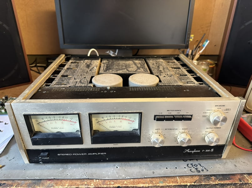

Har købt denne effektforstærker.
Den trænger til en grundig rengøring og Ska efterses af en elektronik fagkyndig.
Men den er lækker. Glæder mig til at høre den.

Det er den effektforstærker jeg drømte om da jeg købte C200 forforstærkeren i Audioscan Århus omkring 1972. Jeg kom aldrig så langt at
gøre det til virkelighed. Et interesant apparat. Men alt det hvide, hvad er det?

Jeg tror det er ir.. aluminium irrer når det får en hvis mængde fugt😬 over et stykke tid.
Men har blæst den fri for hølvspånner og andet, indeni😁

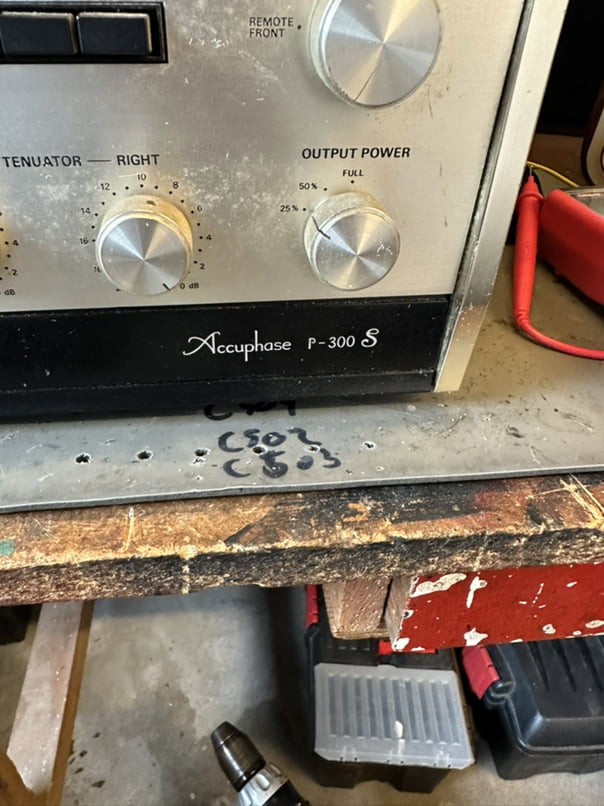

Forstærkeren er tavs. Stendød.
Der er indgangssignal ved udgangsprintene. Bias og offset er alderen til trods perfekt justeret. Typiske fejl som defekt
softstartmodstand er der ikke noget af her. Der fungerer og ser ud som nyt. Udgangsrelæ er intakt og fungerer perfekt. Der er
spænding på driver og udgangstransistorerne, som til al held alle er intakte. Hovedelektrolytterne er intakte og uden lækage.
Der mangler spænding fra strømforsyningen til bufferkredsløbet på udgangsprintene. Det er status p.t.
Rosdam
Indlæg: 529
Sendt: 07 August 2023 kl. 16:21 | IP-adresse registreret
Kan det være trafoen som er færdig?
Permanent!
Indlæg: 3449
Sendt: 07 August 2023 kl. 16:25 | IP-adresse registreret
Transformatoren fungerer som ny fra fabrikken. Så, nej ……det er ikke der vi skal finde fejlen.
Permanent!
Indlæg: 3449
Sendt: 07 August 2023 kl. 21:50 | IP-adresse registreret
Så kom der lyd igennem apparatet samtidig med at jeg konstaterede bias i venstre kanal var nul. Jeg havde kun målt højre
kanal bias og begge kanalers offset må jeg erkende. Forklaringen på at forstærkeren var tavs skyldtes to kortsluttede tantal
afkoblingskondensatorer i venstre kanal. Godt at Accuphase har valgt at lave strømforsyningen med kortslutningsikring.
Forstærkeren har været repareret tidligere, i det den ene drivertransistor i venstre kanal er udskiftet til en 2N3054
Da der nu er kommet lyd på, ville begejstringen ingen ende tage. Indtil jeg skruede lidt op for lyden. Total forvrængning allerede
ved lav effekt samtidig med at bias ikke lader sig justere overhovedet. På jagt efter flere fejlkilder konstaterer jeg at to
zenerdioder type CZ-060 er kortsluttede. Antagelig i forbindelse med den tidligere reparation uden der at være udskiftet.
Zenerdioderne sidder som beskyttelse af udgangstransistorerne, hvis biaskredsløbet fejler, så det var vigtigt med data på deres
zenerspænding. Og med 45 år på bagen er internetdata på omtalte dioder meget mangelfulde. Uendelig tæt på ikke
eksisterende. Det lykkedes at finde erstatninger fra mit lager.
Nu var jeg klar til at afrunde opgaven ………..men sådan skulle det ikke være. Bias er ustabil og det samme gælder offset når der
skrues op. Basmembranen udsættes for varierende små mængder af DC. Det er jeg absolut ikke tryg ved. Status er at den
venstre tidligere reparerede kanal er syg og er nu indlagt på intensiv ………..
