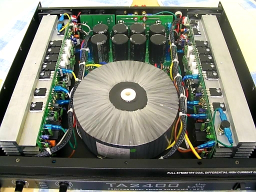

Klasse H med høj ydelse findes til langt lavere pris end det cykelmyg lægger op til. For
eksempel denne T-Amp 2400 på 2x650W/8 Ohm . Jeg har haft to af dem i hænderne, primært
valgt til at drive nogle store subwoofere.

@Kaj, skal den stå på højkant? Ser ud til at kølepladerne vender forkert - eller er den blæserkølet?
Prøv lige at se hvordan den IOTAVX AVXP 2-840 er opbygget.

Mit indlæg var tænkt som illustration af hvad det koster af lave indmaden til en 2x650W
klasse H amp. Der er rundt regnet 12.000 kr. tilbage til at fjerne blæserne, rejse kølepladerne
op og stoppe hele herligheden i et sort kabinet. Men som med alt andet kan der være forskel
på hvordan de gengiver musikken. For her kan design påvirke oplevelsen.

Og så er der det med vægten på grejet. Den du viser vejer 19,4 kg, den cykelmyg nævner vejer 30,5 kg. De 11 kg
må være brugt på et eller andet. Og det er ikke lønninger, begge er produceret i China/Malaysia o.l.... samesame.
