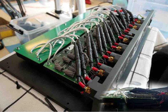

Der dog nogle producenter, som rent faktisk lytter til deres produkter, og har udviklet et vist kendskab til komponters lydsignatur og kredsløbsdesign.
Men når en producent sætter et print med en masse små "Tesla-spoler" ind i en eksisterende forstærker og samtidig tredobler prisen, så er der vist tænkt mere med kasseapparatet...

Mikkel, nu kan du jo grine lige så meget du vil af Aavik’s mange Tesla Coils. For læser du forklaringen er deres mission at ophæve/minimere induktive påvirkninger fra plus og minus ledere i signalvejen. Såvidt jeg har forstået deres forklaring. Det er den samme tilstræbte virkning som mine argumenter for at lægge plus og minus lederne tæt sammen i et højttalerkabel. Hvad mange forsøger at bagatellisere som “uden betydning”. Uden at jeg har afprøvet Tesla coils virkning er jeg tilbøjelig til at tro der er noget om snakken.
Kaj, nu er du vist bare ud på at skabe ballade i forummet
Bevares, måske virker de... men har du bemærket prissætningen?
45000,- et print med teslacoils
75000,- to print med teslacoils
180000,-(!) tre print med teslacoils og kobberbeklædt "inderkabinet"
