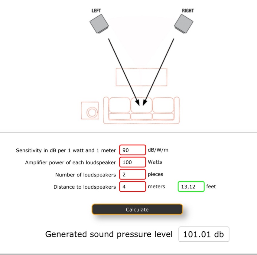

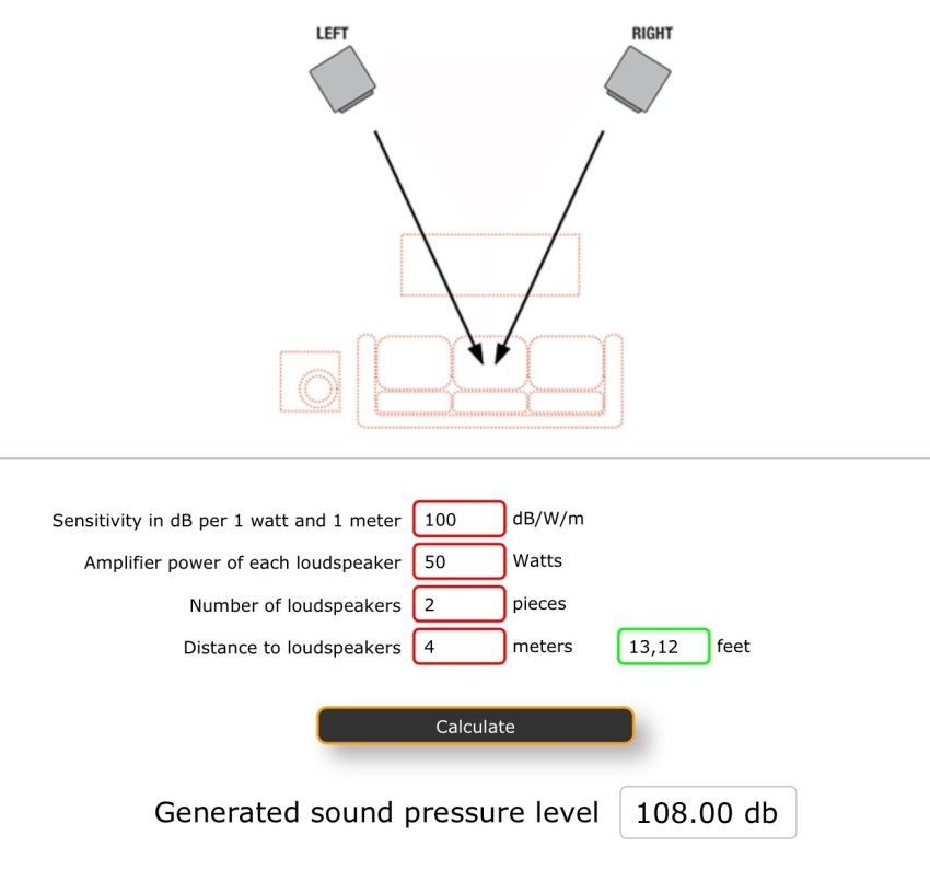

Man hører ofte ønsket om en kraftigere forstærker. "Stor nok til at man kan spille dobbelt så højt".
Her er tre eksempler på sammenhængen mellem forstærkereffekt, højttalereffektivitet og lydtryk.
Det skal kædes sammen med det faktum, at der skal ca. +9dB til at opleve en fordobling af lydtrykket.
Hvilken løsning har du benyttet dig af? Og hvor kraftigt lydniveau er nødvendigt?
