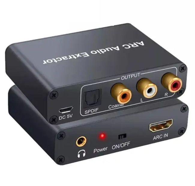

Jeg anvender sådan en fætter her, når man bruger de analoge udgange kan volume styres fra tv'et. Dit tv skal have arc udgang på en af hdmi portene.

Har lige tjekket og, der er arc :-)
Har du et link??

Sendt: 13 Februar 2024 kl. 17:33 | IP-adresse registreret
Har fundet den - takker :-)
