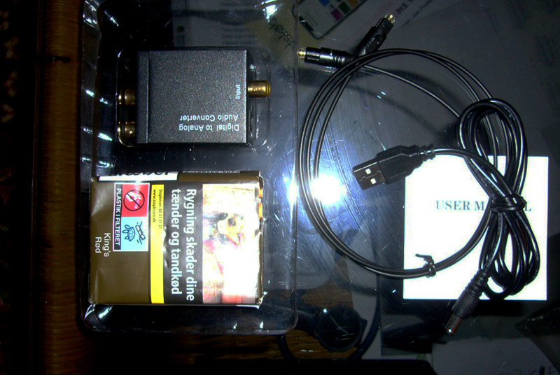

Min udenlandske kammerat, der har sommerhus på Mols, fik installeret en sidste sommer. Al TV-lyd ud over anlægget.
Og så Apple TV/streaming fra hans iPad.
Tog et enkelt billede af "herligheden". Smøgpakken (de helt korte) for at vise størrelsesforhold.
