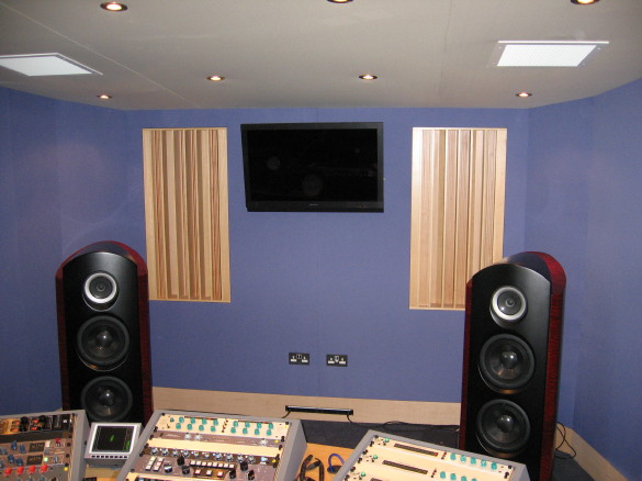

Men man kan ikke forudsige hvordan en højtaler opfører sig et givent rum, ud fra en måling i et lyddødt rum... for rummets størrelse og efterklang påvirker i den grad frekvensgangen. En ting er roomgain, det kan man regne sig frem til, hvis ellers højtaleren opfører sig nogenlunde normalt. Men for meget efterklang kan i den grad ødelægge gengivelsen i de højere frekvenser! Prøv at sætte en almindelig højtaler ind i en "moderne" stue... det vil runge og gjalde.
Jeg kan ikke i min vildeste fantasi tro på, at en højtaler der måler neutralt i et lyddødt rum, ligefrem hæver bassen og dæmper diskanten i et almindeligt rum... det vil være lige omvendt. Man kan ikke dæmpe bas i et lyddødt rum... det kræver en afsindigt stor absorbent - og jeg har set en i Air studios i London... den fyldte 2/3 af det rum, der blev lavet masters i!!!  Jeg fik desværre aldrig skrevet en artikel om det, da det var i forbindelse med et pressemøde med Pioneer.
Her er et billede af det, og bagvæggen er ikke massiv... det er blot stof som er spændt ud foran bas-absorbenten, som går mange meter ind bagved. Der hvor jeg stod, da jeg tog billedet, er der kun 1½ meters plads bagved!:
Da jeg havde besøg af en akustikker i forbindelse med en artikel jeg skrev om korrekt dæmpning, nævnte vedkommende det - og han var uddannet akustikker. Men jeg har hørt det fra andre siden. Tilgiv mig, at jeg ikke husker deres navne... jeg ved det ikke giver mulighed for at Google info, for at finde modbevis
