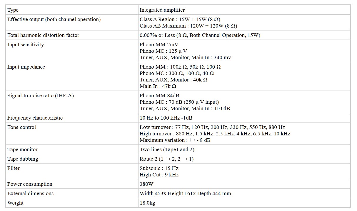

Her er data på din forstærker, så du kan arbejde videre på egen hånd.
Som du ser er Main in følsomheden 340 mV som kræver at subwooferen skal have tilsvarende input følsomhed eller lavere værdi, så du har
nok at justere dens niveau efter, så lydstyrken passer sammen med dine højttalere og den gengivelse du ønsker.
