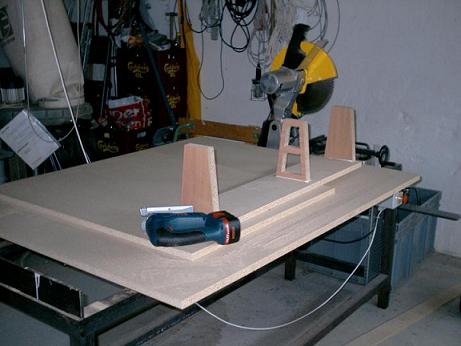

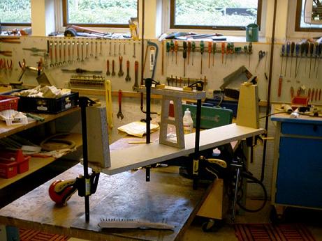

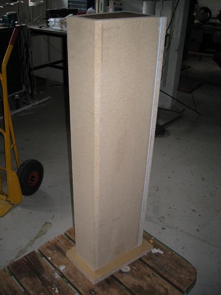

Sendt: 20 August 2004 kl. 17:29 | IP-adresse registreret
Nå der blev lavet lidt om på det hele.
De bliver lavet i spånplade. 30mm og 22mm.
Alle siderne bliver beklædt med 4mm krydsfiner (mener det hedder Østern)
Men her er lidt billeder af projektet.

Hi michael
Hvem har sådan et værksted der er iorden, er det de gamle der har sådan et i kælderen ???
håber at jeg kan få svar her i løbet af starten af ugen af ham tømmeren og sviger far snakker jeg med igen her på søndag mht finering
Vi snakkes :)
Johnny
Johnny
Til top Vis virtual's Profil Søg efter andre indlæg skrevet af virtual
Harritz3257
Tidl. gichael3257
Bruger siden: 11 Juni 2003
Indlæg: 1595
Sendt: 20 August 2004 kl. 18:02 | IP-adresse registreret
Det er desværre arbejdet der har det.. Bare det var mit :)
Alt elektrisk værktøj er på el, så det er dejligt nemt at komme til, uden den fandens ledning!

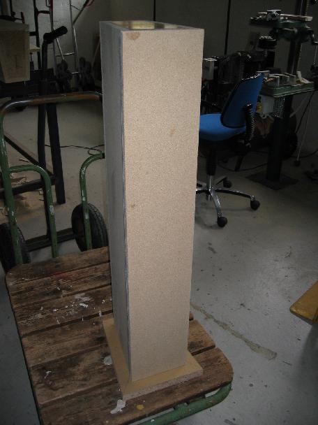

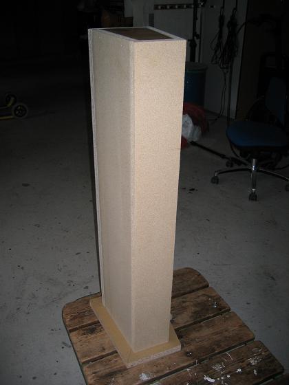

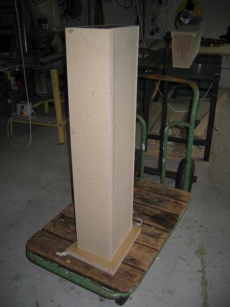

Sendt: 27 August 2004 kl. 19:36 | IP-adresse registreret
Så prøver vi med lidt flere billeder.
Jeg skal måske lige sige at "fødderne" bliver sendt til maleren mandag, og bliver mat sorte. Kabinetterne skal beklædes med 4mm krydspiner i "østern træ".
På toppen kommer der en 14mm massiv mahoni plade på, for at skjule kanterne på krydsfineren.
Fødderne bliver boltet sammen med 4 stk 8x80mm bølte + møtriker.
Der bliver monteret SD fødder, Jjaz eller ligende.
Kabinetterne er samlet med P.U. Lim, som til sidst er der blevet fuet i evt. sprækker, for at tætne helt.
Mvh Michael

Gorm
GM Sound
Bruger siden: 20 Juni 2003
Indlæg: 1410
Sendt: 27 August 2004 kl. 20:51 | IP-adresse registreret
Når du ikke samler dit kabinet i smig, er chancerne for at at du kan se samlingerne gennem fineren stor, desværre.
mvh Gorm
Harritz3257
Tidl. gichael3257
Indlæg: 1595
Sendt: 27 August 2004 kl. 21:38 | IP-adresse registreret
fineren er 4mm tyk, så det regner jeg ikke med at jeg kan :)

virtual
Bruger siden: 09 Maj 2004
Indlæg: 98
Sendt: 27 August 2004 kl. 22:13 | IP-adresse registreret
Michael jeg har set et par højtalere lavet på samme måde og der var der også 4mm finer på der kunne man se en let bue ud hvor højtalerne var samlet men det kan da være at dit for arbejde er bedere en ham fra work
men elles fine billeder

krag
Bruger siden: 04 Maj 2004
Indlæg: 34
Sendt: 05 September 2004 kl. 21:00 | IP-adresse registreret
Hvis man lader højtaleren stå ubehandlet i det miljø den skal stå i (temperatur) arbejder træet og tilpasser sig, efter en uge eller mere kan man så slibe eventuelle kanter væk og man kan ikke se samlingerne.
Træet skal lige "vænne" sig til omgivelserne.
Mvh Rasmus Krag
mvh rasmus krag

Harritz3257
Tidl. gichael3257
Indlæg: 1595
Sendt: 06 September 2004 kl. 13:13 | IP-adresse registreret
Hej Rasmus.
Tak for rådet.
Det krydsfiner der skal på, ligger sammen med højttalerne i et rum på 25 grader. Det har også lidt været derfor jeg har ventet med fineren. Det er jo trælst hvis det hele strækker sig, fordi en plade har fået lidt fugt, og man ikke lige er opmærksom på det.
Jeg håber på at kunne komme igang med at montere finer i løber af denne uge.
Det er desværre lidt svært at skære alt træet i smig, så derfor har jeg tænkt på at få fat i en 4-10mm plade i noget masivt, der kan passe sammen med det krydsfiner jeg har, og smide det på fronterne og i toppen, for at få mindst synlige kanter.
Mvh Michael

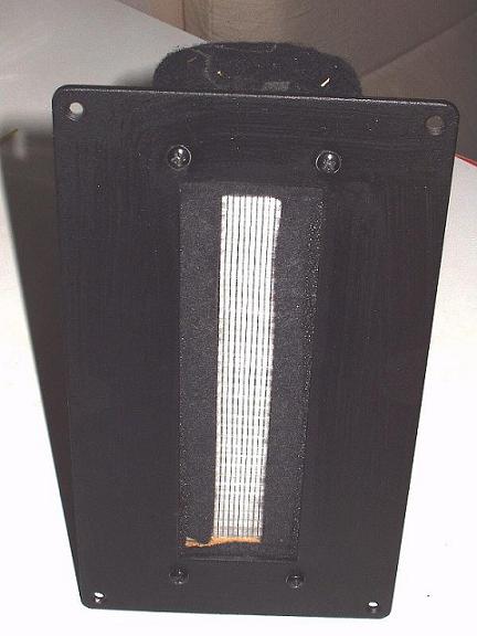

Så har jeg fået en aftale i hus omkring enheder.
Bas/mellemtonen bliver en Seas W17/E002
Diskanten bliver en bånddiskant. Jeg har ingen information om den, men her kommer lige et billed
Hvis der er nogen derude der kender noget til denne diskant, må i gerne kontakte mig med lidt info.. (Bare lidt nysgerrig)
Front pladen på diskanten bliver udskiftet med en plade i messing, for at give en flottere front sammen med Seas Excel bas-mellemtonen.
Delefilteret bliver et 12db/okt Linkwitz filter, med kvalitets komponenter.

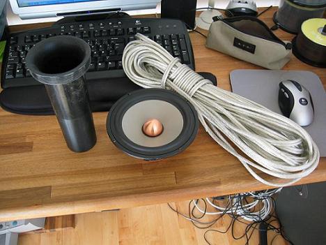

Så kom Seas enhederne, kabel og bas rør.
Kablet er fra carsound. 6mm2 forsølvet kabel.
Det er forresten sjovt at se på seas enheden, at selve voice coil'en, ikke sidder fast i membranen. Selve midterstykket er masivt jern el.
Her er lige et billed.
Jeg har også endelig fået taget mig sammen, og fineret bagsiderne på højttalerne. Rigtig pænt resultat, men det tager langtid.
