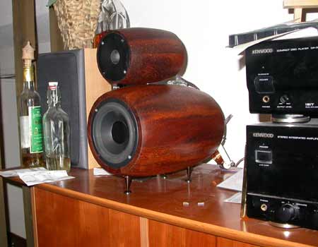

Så er det vist tid til at vise hvad der kan blive ud af lidt træ, en sav, lidt lim, en drejebænk, et par Peerlees enheder og en smule arbejde (mest min far).

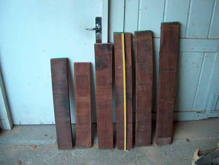

Her er træet: for 150 kr rester.

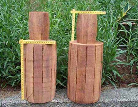

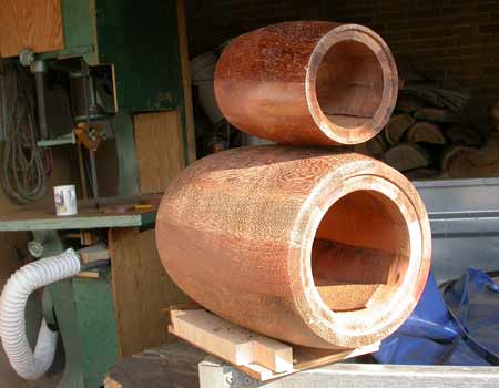

efter lidt savning, limning og en kort tur på dejlebænken

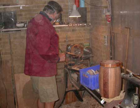

Så er der gang i bænken
Diskant kameret nærmer sig
En prøve opstilling af de rå emner
og så er de næste klar
Der er benyttet en Peerlees CSX145H som bas/mellem sammen med en DT100H. I første skud blev der delt 1. orden med en 1mH og en 4,7 uF, men det gav alt for meget diskant, med det var også bare for at få lidt lyd i. herefter er diskanten delt 2.orden og dempet med 3,3 Ohm i serie og 11 ohm parallel. Det lyder faktisk ok, men der skal stadig arbejdes med det. Jeg har ikke lyttet den igennem med tonegenerator endnu - kun lidt hygge jazz og lidt pop. næste forsøg kan gå hæn og blive noget med 3. orden til diskanten men vi må se.
Bassen klare sig fint. efter beregningerne (4,5 liter Closed Box) ruller den blødt af efter 100 Hz så det er ikke den dybe bas der dominere. Det har også hele tiden været meningen at der ska en sub ind og støtte. Tros den ikke dybe bas lyder lidt kontrabas-jass forbløffende godt.
Der er heller ikke kommet noget fyld i endnu og det kan godt være der skal 2. eller 3. orden filter på bassen også - såååå

Det ser sku godt ud..
Må siges at være et specielt design, som ingen andre har. :)

Ligner lidt en nOrh.
Men med fare for at gøre hr. Andvare indbilsk vil jeg sige at dine er pænere......
Brian

nå, men velkommen til, og så et svært spørgsmål, hvordan spiller de?

Biran-> Det er nu B&W (lidt KEF) og en tur på et vinslot der er hoved kilderne til formen.
På sigt kan det være at de det bliver til en trevejs med en mere ordinær bas-kasse og så denne ovenpå (lige som de store B&Wer).
Mht. nOrh mener jeg at faven giver mig et forspring

Mørch og Kim -> tak og de lyder faktisk rimelig godt. Der mangler helt tydeligt en oktav i bunden, men det sjove er at man skal vide for at høre det.
Med Lisa Ekdhal/Peter nordahl på (stille jass med lidt forsigtig klaver, tromme og bas) lyder det meget "klart" på tros af den manglende dybde er står den akustiske bas meget naturlig dog "forsvinder" de bybeste toner og det kan virke lidt "tyndt". Diskanten er (efter nogen dæmpning) meget ren; hihat og lign. står meget klart uden at være irrerterende.
Dianna Krell (klaver og lækker kvindestemme) gør sig super lækkert! Det er noget jeg kan lig. her mærker jeg ikke den manglende bas. Jeg startede på denne ht fordi jeg gerne ville have noget bedre en mine små B&W (303 og 602) og det har jeg allerede. Dette er mit første forsøg og det er med relativt bilige Peerlees enheder (har ikke ubegrænsede resurser) , Hvad kan det ikke blive til med Vifa eller ScanSpeak??
Men men men bassen er på vej! en lille passiv sub basseret på en 8"sls er i støbe sken.

Jeg har lige et par spørgsmål omkring kabinettet.
Hvilken træsort har du brugt?
Hvordan dælen har du fået den utroligt flotte dybrøde finish frem på kabinetterne?

Mht. træet: Det er en sydarmerikansk træsort der hedder Jatoba http://www.norparquet.dk/Traesort/Jatoba.htm den er meget hård og bruges til mange til fx. gulve og møbler. Valget af træsort var rimeligt tilfældigt - det var det min far lige "faldt" over til en god pris (problemet er bare at han nok ikke falder så heldigt igen).
Selve overfladen er først drejet til og der efter slebet (mens den kørte i drejebænken) med sandpapir i stigende finhed til korn 400. Herefter har den fået noget olie med voks i og er blevet tøret af indtil den ikke "svedte" mere. Det giver en rimelig gobust overflade der er lækker "blød" at røre ved (og man kan ikke sætte fedtfinger på).
