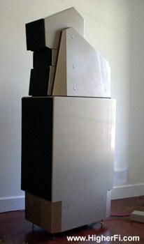

Denne gang bliver det en klon af Wilson Grand Slamm.

Først et billede af originalen.
Den er da skøn

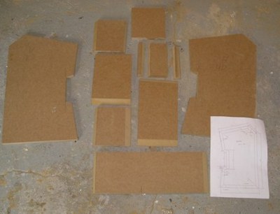

Så et billede af alle enkeltdelene til toppen.
Det kræver en del høvling, filning, og pudsning, og nogle af delene skal laves om igen.. SUK

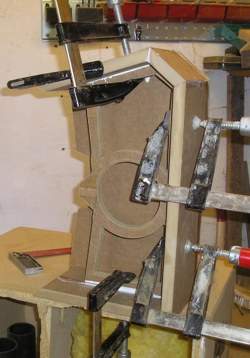

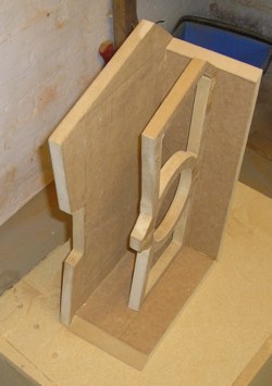

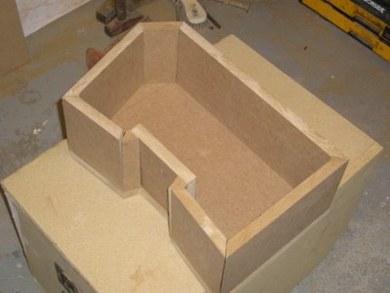

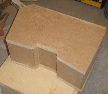

Så et par løse prøve opstillinger
Vinklen til de 2 mellemtoner, er meget videnskabeligt opnået, ved at jeg har lavet en bue med en diameter svarende til lytteafstanden (2½ m.)
Volumen på kassen bliver med afstivninger o.l. ca. 18 l.

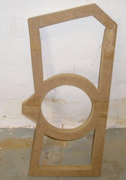

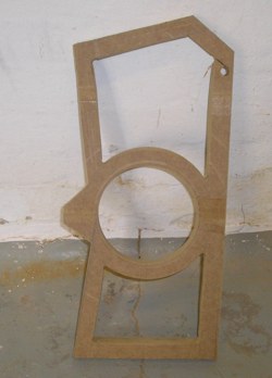

Så er afstivningen færdig.
Og hvorfor nu den løjerlige udformning?
Det er en teori jeg har om 3 ting:
  1. Det giver større stabilitet end f.eks. et kryds.
  2. Der er større materialemængde – uden at fylde mere, end et kryds.
  3. Der er ingen symmetri, som kan lave stående bølger.
Desværre havde jeg lidt for travlt, og fik lavet en fejl (øverst til højre).
Heldigvis har man uanede mængder af plastisk træ ved hånden, når man arbejder i MDF.
Man blander bare noget savsmuld / MDF støv med trælim, og "viola" Problemet er løst.
Så er det lille uheld lappet, og afstivningen kan monteres.
I morgen er det så min plan, at jeg vil komme med en lille lektion i hvordan man fræser huller som ikke er runde.
