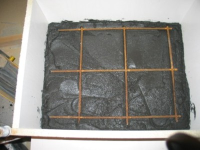

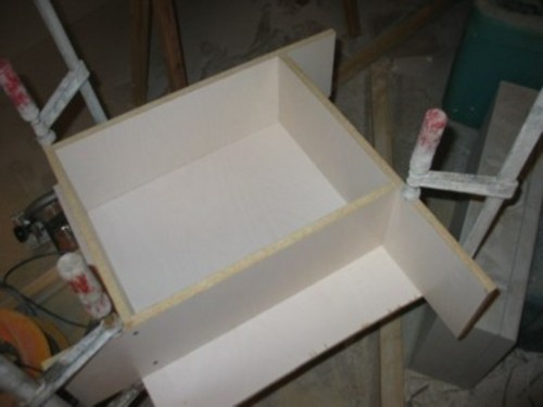

Jeg har efterhånden gået og tænkt på et stykke tid hvordan jeg kunne eleminere vibrationer i min pladespiller.Det endte op med at jeg støbte en plade i blybeton som jeg kom oxidsort i.Her er lidt billeder
Først skulle der laves lidt forskalling.Det blev lavet af en side fra et gammelt køkken højskab

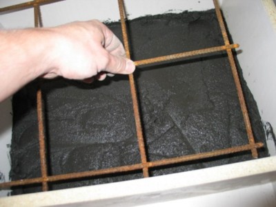

Dernæst kom jeg armering i.Tre lag blev det til

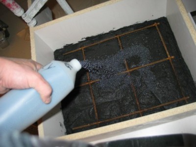

Så kom der lidt blyhagl i
Færdigstøbt!!! Så må det være tid til at slukke tørsten

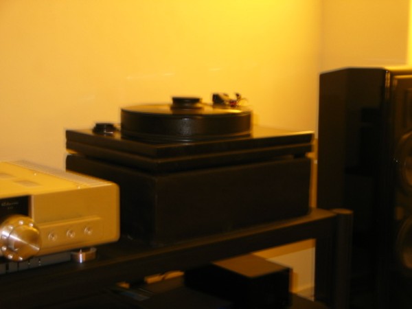

Så er hylden på plads.Det har virkelig hjulpet på lyden,specielt perspektivet og roen i lydbilledet.Men den var f..... tung at bære på plads alene(Den vejer omkring 60 kg.

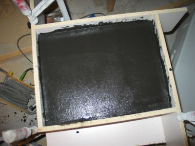

Efter at jeg havde støbt den spartlede jeg den med en blanding af oxidsort og cement for at lukke de små huller, og sleb efter med vandslibepapir.Det gav lige det sidste

Jeg vil tro at den virker efter hensigten, men må nok vurderes til at være noget af en miljømæssig svinestreg, når den en dag bliver bortskaffet. Men det har du måske tænkt på?

Spørgsmål: Jeg kan se dit rack står på gulvet......har du overvejet om grammofonen skulle hænge på væggen for at få yderligere afkobling eller anseer du ikke det som et problem ? Ellers seriøst håndværk

Jeg ved ikke helt om den skal op og hænge på væggen endnu,da jeg stadig er igang med renovering af lejligheden
Det med afkoblingen er et eksperiment, men jeg tror faktisk at den gør det lige så godt som en væghylde.Det er ihvertfald begrænset hvad der af vibrationer eller akustisk tilbagekobling, selvom den står ved siden af højttaleren
