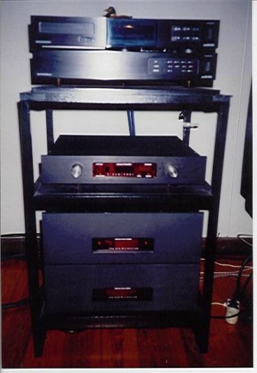

Her ses den med et par Audiolab8000 mono trin. stående lige bagved.

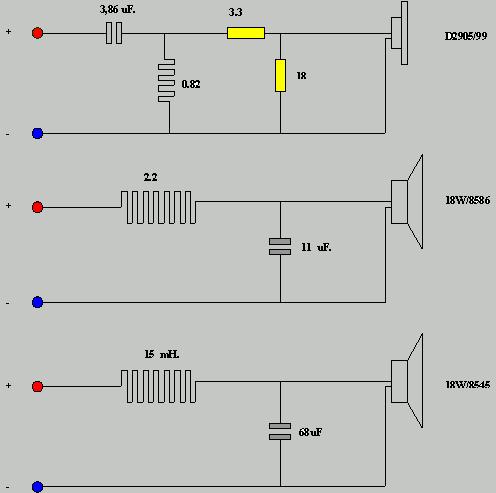

Her ses de anvendte komponenter i delefiltrene.
Kun det bedste duer!
Mundorf M-Cap Supreme kondensatore.
Vishay & Danotherm Modstande. (Danotherm Parallel)
Mundorf null ohm's traffo spoler på 0,1 ohm ( 15 mh.) dog nu afløst af de mere plads venlige men lige så gode (nogle hævder bedre!?)Torobar ringkærne spoler.
12 AWG. C.F.A.C spoler.
Prodotype på et (externt) delefilter.
Spolen til bas her vist er en reletiv billig eksperimentel p kærne spole der via løse P-kærner og gavle  kan justeres fra 8,2 mH. til god 20 mH. ganske nyttig ved indjustering.
Filtret er hardwiret med 1,5 mm. spole tråd og 1,5 mm. sølv ledere.
(Det samme er de færdige internt monterede delefiltre.)
Filtret er et : 2 orden Linkwiz Riley. ( tilpasset efter måling & lytning)
Delefrekvens ved 2,2 kHz. & 200 Hz.

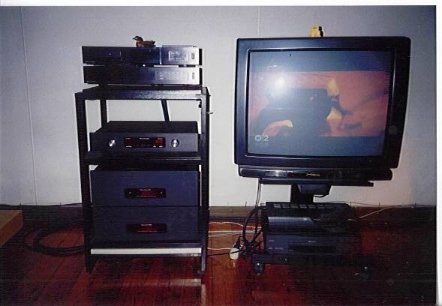

Her spiller det med mine LcAudio forstærkere, og med Audiolab cd sættet.
Mit normale anlæg består dog af LcAudio Sidewinder2. pre.amp.  ZapZolute Kl.A. & TheEnd Millenium XP. effekttrin og Denon DCD3560 cd. samt en ZapPlayer "DAC" (og som "reserve" Audiolab8000CDM/DAC. cd.)
www.hifi4all.dk/forum/forum_posts.asp?TID=10408&KW=miju
Men der skal jo testes med lidt forskelligt under udviklingen, blandt andet lånes fra div. bekendte : Densen, NAD, Cayin, Holfi, S.A.T, Cambridge, Audiolab, Electrocompaniet & Primare som indgår i test udstyret, (og enkelte gange når muligt MarkLevinson, 334, 380s & 390s for at have den "tunge" ende af udstyr representere)
Her ses Mine LcAudio amps. og mit Audiolab 8000CDM/DAC sæt.

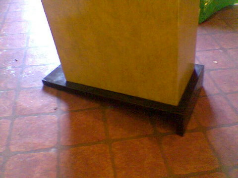

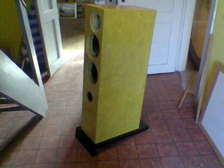

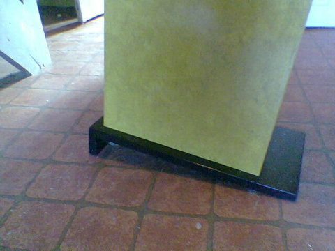

En mk.4 model er kommet til hvor højtaleren står på en speciel vinklet fod der hælder højtaleren 7 grader. for at give bedre fase forhold med et nyere delefilter, hvor ved en endnu mere liniær frekvensgang er opnået (+/- 1 db.) samt helt optimale faseforhold.
Her ses dem omvendt L formede fod der "tilter" højtaleren 6,85 grader.
En af de nye mk.4 vers, under samling på værkstedet.

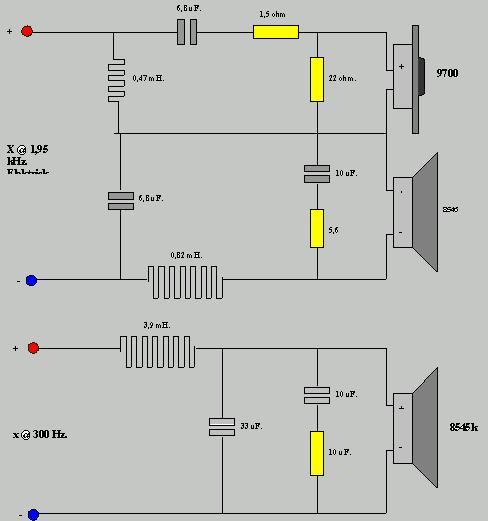

Her er nogle delefilter jeg HAR anvendt i tidernes morgen.. (men som nu er kraftigt vidre udviklet og en del ændret, og de holder jeg lidt for mig selv af komercielle grunde  )
Disse filtre her deler jeg dog gerne med andre da det virker fint til anvendte enheder, og er faktisk set anvendte på mange andre konstruktioner i meget lig denne udførsel.
Deling her falder omkring 2100 Hz. & 190 Hz. hvilket er ganske fornuftigt..
Ønsker man at anvende 9700 diskanterne istedet for 9900 skal kondensatoren være på 4,7 uF. og parallel spolen på 0,56 mH. samt parallel kondensatoren ved mellemtonen på 10 uF. (Ønsker man at være MEGET! nøjeregnende skal denne sammen med 9900 faktisk være på 10,6 uF.)
Man kan godt anvende standard 3,9 uF. på diskanten ligeledes...
Det er over er et serielt filter... ( anbefales kun med 9700 diskanter da 9900 kræver lidt tilpadsning i filtret ikke muligt med et serielt filter) ikke lige min kop the.. det lyder fint, (subjektiv set) men giver i mine øre ikke lige den liniaritet og korekthed jeg er efter.
Men prøv det da!

Der var engang en mere uddybene byggevejledning/artikel om den her ht på www.aarhushifi.dk men siden ser ud til at være forsvundet til de evige bit marker.
Der er vel ikke nogen der kan fremtrylle den? Eller kan miju overtales til at tast lidt igen?
Jeg var igang med et sæt, men det har stået lidt stille i et års tid. Jeg har udskåret mdf og færdig baffel til at ligge, mangler "bare lige" at samle skidtet.
Jeg savner litermål og portafstemning. Husker jeg helt galt hvis det er 14L til mellemtone og 23L til bas?
Hvad var der af forskel på at bruge 8545 og 8545K lyd/volume/filter?
Jeg regner med at bruge 9700, 8546 og 8545 eller 8545K som jeg alle har på lager.

14,5 liter til "mellemtonen"
22 liter til bassen.
Husk at højtaleren skal hælde 7 grader bagud.
Jeg anbefaler 8545k modellen til bas da den rækker lige en tand dybere og er lidt mere vel kontroleret i de 22 liter.
Porten bør være ø50 og 15 cm . lang.

Hej miju
Du skriver i dit indlæg den 16. oktober:
Skal det forstås således, at kondensatoren ved mellemtonen faktisk helst skal være på 10 uF, når man anvender 9700 diskanterne?
På forhånd tak.

Ja det vil jeg anbefale...

Anvender du 9700? (eller faktisk lignende så som 9500 & 9800 samt 9300) skal serie kondensatoren her være 4,7 uF. og parallel spolen 0,56 mH.
Dog er funktionen optimal med 9700! det funger dog med de andre diskanter (pånær 9900 der kræver en tilpasning vist på tegningen) andre diskanter skal dog nok fin tunes lidt ved parallel spolen for helt optimal summering, men som sagt funktionen er brugbar, og lyden vil være hæderlig.
Parallel kondensatoren ved BAS/MELLEMTONEN skal så være på 10uF.
Så skulle du have noget der summere rigtig nydeligt og lyder godt.
Eller i hvertfal et rigtig godt udgangspunkt der fungere og lyder hæderligt, og det er vigtigt hvis man skal søge forbedringer, så kan du med det samme høre om de justeringer / eksperimenter du laver giver bedre eller ringere resultater, og man har noget at vende tilbage til, hvis det ikke går den rigtige vej...
mvh.
M.

Hej miju
Så vidt jeg husker, har du tidligere omtalt brugen af Flexunits 5H52 15 06 SD (næsten den samme som C-Quenze 18 H) . Mit spørgsmål er:
Når denne enhed anvendes sammen med SS 9700, skal man så bruge samme parallelkondensator på 10 uF.
På forhånd tak.

anholt skrev:
Hej miju
På forhånd tak.
Det kan du godt...
De elektriske / impedans mæssige forhold er de samme og opførslen er ikke SÅ! anderledes at det slet ikke fungere..
Funktionen vil være ganske lig den du oplever med ScanSpeak enheden..
Summeringen til diskanten er iorden, og her skal der ikke ændres, DOG! vær OBS. på at AudioTech enheden har godt en db. højre følsomhed! så muligvis skal dæmpeledet (serie modstanden ved diskanten justeres lidt (her skal du huske at også trimme parallel modstanden så impedansen forbliver den oprindlige (mellem 7 - 7,5 ohm)
Det er dog et spørgsmål om hvordan du finder at det lyder? for selvfølgelig ER! Audiotech enheden lidt anderledes end ScanSpeak enheden!... så om du syntes bedre med eks. 8,2 uF. eller anden værdi..? DET! er jo ikke til at sige..
Prøv dig frem her.........
At fintrimme så sumering og alt bliver 100% i "øjet" kræver dog måleudstyr!..
Filtret jeg nu anvender med C-Quence enhederne i mine konstruktioner er noget anderledes end det her viste, også for diskant "grenens" vedkommende, men er tiltænkt komerciel udnyttelse og er udviklet i samarbejde med en anden "ekspert" på området (og et firma) så det kan jeg IKKE frigive her inde sorry!!..
