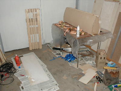

Så er 1. step i mit højttaler-projekt færdigt!
Som det kan ses af mit indlæg under selvbyg (
http://www.hifi4all.dk/forum/forum_posts.asp?TID=1840&PN =32&TPN=1
havde jeg overvejelser frem og tilbage vedr. materialevalg - bøjelig MDF eller 4 mm MDF & X-finer? Det blev det sidste. Tak for de
mange svar der kom!
Her er så en række billeder fra byggeriet - som tog noget længere tid end jeg regnede med!

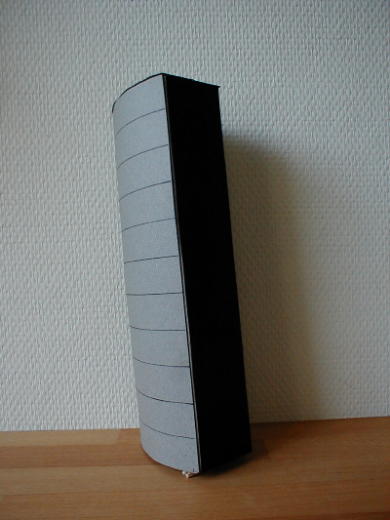

"NØRD" har valgt enheder og dimensioneret volumen + placering af enheder i højden.Som nogen vil kunne se, er der skelet kraftigt
til Sonus Faber Cremona rent designmæssigt. Dimensionerne er dog anderledes - så da jeg var færdig med tegningerne, blev
jeg nødt til at lave en model for at være sikker på at dimensionerne hang sammen i praksis. sonus faber DIY
cremona speaker project sonus faber cremona clone cremona diy clon klon DIY speaker project  vifa diy

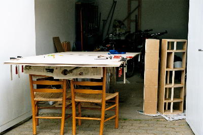

Model i ca. 1:20:

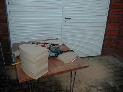

Den indre afstivning (22 mm MDF) blev lavet med overfræser efter en skabelon - de færdige dele  varierede under 1 mm i bredden.

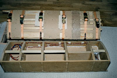

Prøvesamling af det indre kabinet (frontpladen er i 12 mm MDF og bagpladen i 19 mm MDF):
Det indre kabinet er samlet vha. trælim og 36 dyvler.Der skulle pres på under limningen!
De indre kabinetter er færdige incl. den lodrette afstivning. Nu begynder den seje proces med at lime de ialt 20 sider 4 mm MDF og
X-finer på!

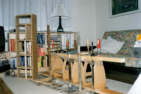

4 mm MDF er ikke sådan lige til at bøje når pladen kun er 35 cm bred! Jeg anvendte PU-lim til at lime de inderste plader på.
Kabelføring til mellemtone og diskant skulle på plads før kabinettet blev lukket.

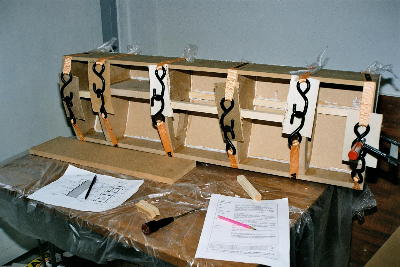

Limeprocessen (1). Jeg anvendte almindelig trælim. Det "skelet", der fordeler presset fra bagageremmene står op ad døren.
Limeprocessen (2) - nu skal der strammes til!

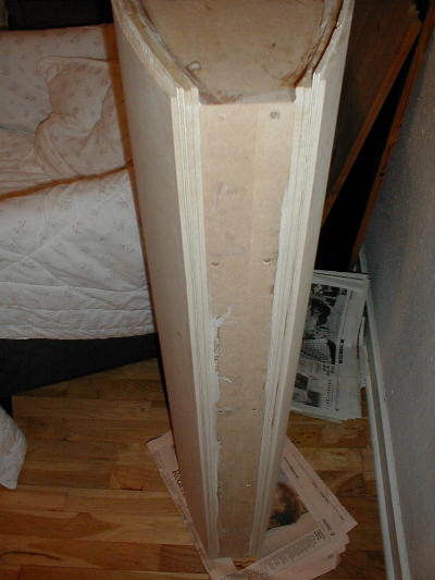

Så skal bagsiden i X-finer limes på før det yderste lag X-finer limes på siderne.

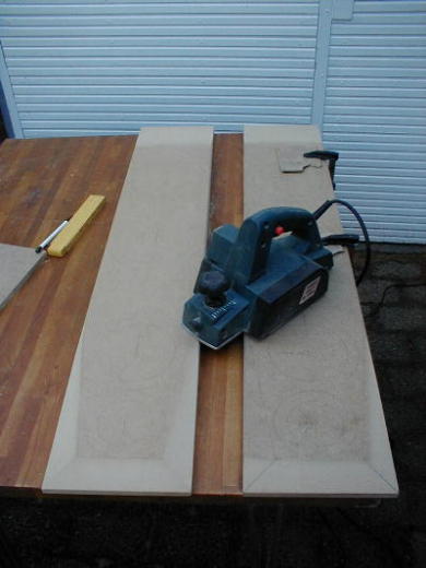

Affræsningen på fronterne (22 mm MDF) havde jeg set frem til med gru, men det tog kun ca. 2-3 timer og blev rigtigt flot.

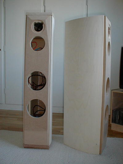

Prøvesamling før jeg limer kunstlæder på fronterne - det ser egentlig meget godt ud uden læder! Fronterne er limet på med
montagelim + 4-5 dyvler.
Billede af toppen før jeg limer 18 mm X-finer på:

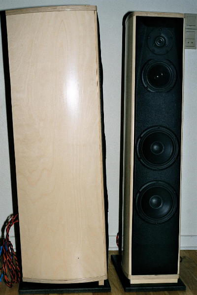

Siderne er lakeret med 5 x halvblank lak. Blitzen får lakken til at stå mere blank end i virkeligheden. "Fødderne" er midlertidige.
Jeg overvejede at finere med ahorn-finer, men efter en prøveliming med ringe resultat, turde jeg simpelthen ikke. Beslutningen
var ikke så svær, for X-fineren (birk) havde en flot åretegning og jeg havde rigeligt, så udskæringen ikke behøvede at være
tilfældig.

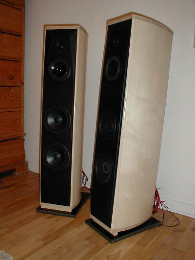

Der er flere, der har spurgt til det færdige resultat. Status lige nu er en rigtig vellydende højttaler - meget sammenhængende,
åben og musikalsk. Foden vipper stort set hele tiden, når jeg lytter. Samtidig er den i stand til at erstatte hele bagvæggen med et 3
dimensionalt lydbillede.

hold da op.det er vel nok flot.
det er godt at se at der stadig er nogle seriøse selvbyggere derude

Virkelig flotte højtalere du der har fået på højkant. Men jeg tror nu jeg vil foretrække dem i træfravet og lakeret. Med den grå farve forsvinder noget af den flotte smidige, glatte overflade det er lidt synd. Men ellers vil jeg bare sige godt gået!

Ja, jeg behøver vist ikke sige mere - alle gutterne har sagt det så rigeligt!
Bravo - stor hånd herfra!
