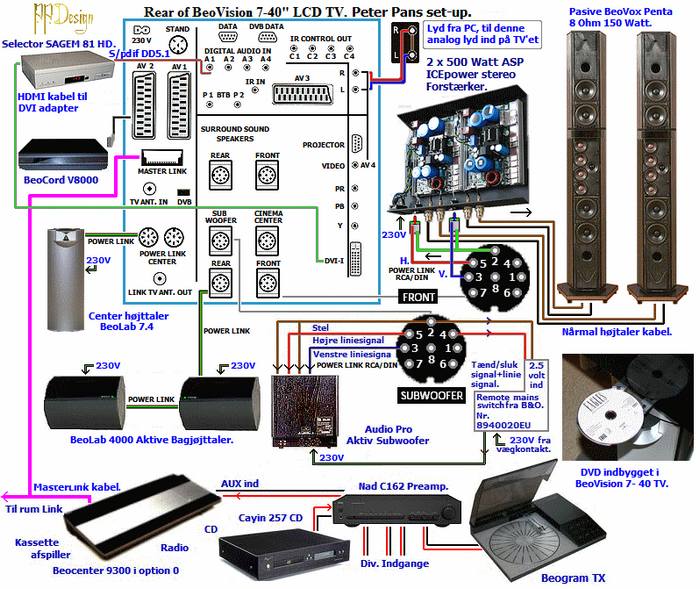

Først et animeret billede af grundstenen i mit digitale surround setup.
____________________________________________________________ ________

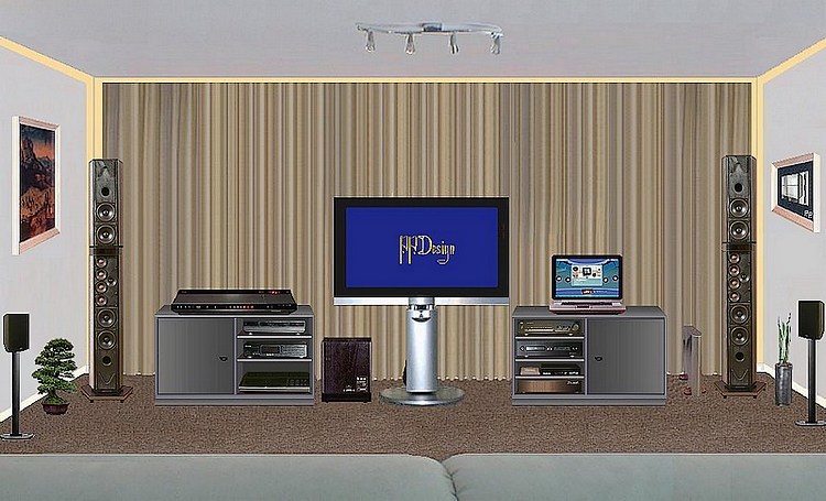

Da mit TV som beskrevet er grundstenen i mit setup, er den måde mit surround
anlæg er connectet også lidt atypisk i forhold til det man sædvanligt ser.
Her min oversigts tegning 2006.
Kablel connection til BeoVision 7-40" LCD TV, med/ DVD/CD / DTS/Dolby digital 5.1.indbygget.
Jeg vil her forsøge at give nogle komentare til  tegningen af mit setup.

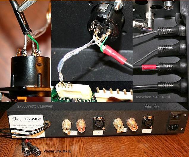

Mine BeoLab Vox Penta er uden forstærker i bunden. De trækkes af det ICEpower stereo trin du ser på den sidste tegning. Bag på mit TV sidder de såkaldte PowerLink bøsninger. To til front , to til bag, to til center højttaler, og en til en subwoofer. Det er på tegningen de sorte med tal i.

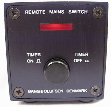

Lad os så fra den ene front  PowerLink bøsninger lave et adapter kabel. Først lodder man et 5 Pol DIN stik på kablet, ben 5 bære højre, ben 3 det venstre lydsignal, og ben 2 er stel. I den anden ende loddes et par XLR stik på. Nu er der stereo lyd signal på mit ICEpower stereo trin, som front højtalerne er tilsluttet.
Det lydsignal som kommer ud af en PowerLink bøsning er et såkaldt Pre-out signal, det vil sige volumen reguleret med en Beo4 fjernbetjening. At styre lyden via BeoVision 7-40, kan i et MasterLink system hvor også mit BeoCenter 9300 indgår, lade sig gøre ved at sætte TV'et i OPTION 2, og BeoCenter 9300 i OPTION 0. På  BeoCenter 9300 er tilsluttet et RumLink kabel til mit allrumskøkken, her er link modtageren i OPTION 6.

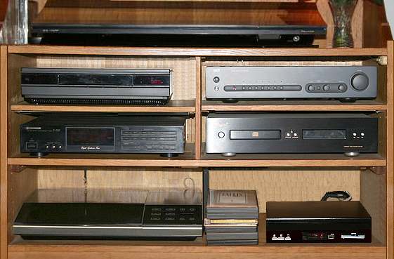

Jeg har så tilsluttet mit analog stereo anlæg, en Beogram TX pladespiller og en Cayin CD, på normal vis til en NAD forforstærker. På den vælger jeg så hvad der skal afspilles. NAD C 162 sender så lyden til BeoCenter 9300 via AUX IN bøsningen, hvorfra det videre sendes via MasterLink kabel til mit TV.
BeoCenter 9300 har radio, så hvis vi siger at det er den jeg vil høre, trykker jeg radio på Beo4, som så via mit TV bliver sendt til højtalerne, og via BeoCenter 9300 sendt til min rumlink højttaler.
I BeoVision 7-40" LCD TV er indbygget en DVD/CD. Når jeg lægger en DVD i skuffen, sørger elektronikken i mit TV for at tænde de højttaler som informationerne på DVD skiven giver mulig hed for. Hvis der er Dolby Digital 5.1, så sendes lyden til front, bag og center højtalerne. Den aktive subwoofer spiller med i alle tilfælde, også i normal stereo. Hvis der på DVD'en er "dts " digital lyd, er det et stereo signal der sendes til bag højtalerne.
Det nyeste jeg har fået mulighed for, er at modtage ”high-definition tv” = HDTV signaler i HD-kvalitet fra TDC's kabel-tv nettet, det klare Digital HDTV modtager: Sagem 81 HD. Når den er sat op med HDMI --> DVI kabel for billede overførsel, og S/PDIF Coax for den digitale lyd, trykker jeg DTV på Beo4 fjernbetjeningen, og igen efter hvad for informationer TV-selskaberne sender, overføre elektronikken i mit TV, den rigtige lyd og de rigtige billeder i 16:9. Det er ikke alt hvad der sendes fra de to HD kanaler C More HD, der er lige godt, men når det lykkedes ( på pioner stadiet) er det fantastisk flot, og lyden i AC3 = Dolby Digital 5.1, fra Canal + FILM kanalerne er rigtig god. Men ind til videre ingen billeder i HD der fra.
Det fede ved dette B&O + meget andet setup, er at det hele styres med kun en fjernbetjening, og som forforstærker er BV. 7-40 virkelig godt, Bang & Olufsen har valgt fine komponenter, som Analog Devices Sharc DSP til dekodning og volumen kontrol, og AD1852 DAC. Lyd og billede er i top kvaliteten, selv om Bang & Olufsen aldrig tager ordet Hi-Fi i deres mund. Jeg skrive under på at resultatet er bestemt af det materiale der afspilles, er materialet i orden, så er det HI-Hi. Og så syntes jeg da også at det er rigtigt pænt at se på.
Jeg håber det er til at forstå.

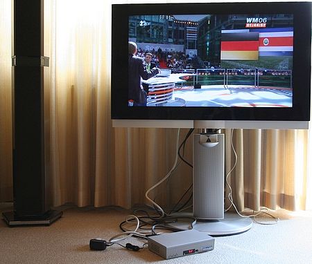

Billeder fra den store dag, da to mand fra mit lokale Beocenter ringede på
døren, og proklamerede at de havde en stor tung pakke til mig på ca.55 kg.
Her billede fra ankomst og samling af BeoVision 7-40 LCD TV og
7-4 center højttaler + en Beo-stand som kan vippe, og dreje skærmen.
Det fylder godt, fordi skærmen står lodret.
Det løse, er nu båret ind.
Flot ikke ?, og tung på grund af kontrast skærmen er i 5 mm. mørkt glas.
Dimensionen er 108 x 68 x 18 cm.
Alt blev samlet, og der blev indstillet kanaler, og tilsluttet b&o udstyr blev rigistreret i TV'et.
Efter 2 timer, er alt indstillet og indvigelsen kan begynde.
DET ER BARE ET FEDT FJERNSYN.
Her Eagels DVD i spillen, og indstillet på dts digital surround lyd, DVD'en kørte
stille ind på plads, jeg kan kun sige at det er sku synd du ikke kunne høre den
fantastiske lyd der så kom. Det er virkelig en oplevelse jeg ville ønske alle kunne få.

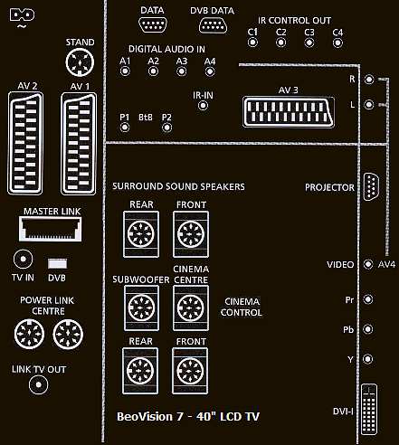

Stik panel på BeoVision 7-40" Mk II

Der vil være stor forkel på hvordan vores fladskærme skal forbindes, for det afhænger
af hvad for indgangs bøsninger der findes bag på skærmen.
HDMI udgangs bøsningen bag på min selector, giver mulighed for overførsel af
både lyd og billeder. På mit TV er den digitale indgang en DVI-D bøsning, som kun
kan overføre billeder. Det betyder at den digitale lyd skal overføres via sådan et kabel.
Min billede overførsel sker først via et HDMI kabel som så er tilsluttet en HDMI hun til DVI-D han
adapter, som sidder på mit TV.
Fordelen ved at gøre det på denne måde, er at et HDMI kabel ikke er lige så følsomt over for støj,
som et DVI-D kabel vil være, derfor altid det længste træk med HDMI kabel.

Hej. Hvad med et par rigtige billeder af dit setup?
Til top Vis Krog's Profil Søg efter andre indlæg skrevet af Krog
Jesse
Bruger siden: 15 Oktober 2005
Indlæg: 87
Sendt: 31 Juli 2006 kl. 11:56 | IP-adresse registreret
Ser godt ud
Gode tegninger/illustrationer
Til top Vis Jesse's Profil Søg efter andre indlæg skrevet af Jesse

Her IP 205 KV Stainless, 2 X 500 Watt APS ICEpower trin, + kabler afdækket.
_
Et lille glimt af Bi-20Ace-bass aktiv subwoofer.
Her IP 205 KV Stainless, 2 X 500 Watt APS ICEpower trin, afdækket.
Så er dækpladen igen på plads.

JJAZ er producent af disse ICEpower forstærkere,
IP205KW 2 x 500 Watt i 4 ohm stereo forstærker i en rustfri stål kabinet.

Mit anlæg.
BeoCenter 9300 med pre-out via PowerLink, en 80 watt forstærker: Radio/CD/
Kassete båndoptager og MasterLink til øvrige rum.
Beocord V 8000. VHS video. / Beogram TX gramofon med MMC 1 Pic-up.
Pioneer F-717 Tuner. /  Cayin 257 CDafspiller. / Nad C 162 Pre-amp forforstærker.
Selector Sagem HD 81 har jeg malet sort, den er oprindelig hvid og det er ikke lige sagen her.

Sendt: 02 August 2006 kl. 12:41 | IP-adresse registreret
Tak skal du ha' tobywan.
Maling af Selector til sort, er med spray, og rundt om knapper og linende, har jeg brugt sort tape.
Men at gemt den væk vil være at foretrække, dog skal fjernbetjeningen jo kunne se den, og med
en radius på kun 30 grader må jeg konstatere at den langt fra virker som en Beo4 fjernbetjening.
Sendt: 02 August 2006 kl. 13:38 | IP-adresse registreret
Mit nye TV har en Set-Top-Box Controller indbygget.
En Set-Top-Box controller fungere som ´tolk´ mellem den installerede set-top-box og, eks.
( DVB- T / DVB-S / DVB-C ) bokse, og Beo4 fjernbetjening. Controller tænde/slukke
de tilsluttede enheder sammen med mit TV, og give adgang til de programmer og funktioner,
de tilsluttede enhed tilbyder.
Nogle funktioner er direkte tilgængelige via Beo4, når jeg aktivere set-top-boksen.
Yderlige funktioner er tilgængelige via Set-top-Box Controllerens menu, som kan hentes frem
på skærmen.
Mit problem lige nu, er at jeg pt. ikke kan opdatere min set-top-boks til min nye
Sagem 81 HD, da Bang & Olufsen ikke er færdige med at udvikle det der skal til.

Remote mains switch fra b&o.
Alle BeoLab højttaler på nær BeoLab2, har brug for en subwoofer for at få bunden
i lyden. Dette gælder også passive BeoVox Penta som mine front højttaler hedder.
På det tidligere billede af ICEpower trinet, ses nedenunder to sorte bokse. Den ene
af dem bruger jeg til at slukke for min aktive Audio Pro BI. 20 SUB, sammen med
BV 40-7 TV. Her en tegning som tydeliggøre hvordan det virker.
B&O Remote Mains switch. Læs mere her
B&O's Remote Mains Switch relæ/afbryder, tænde og slukke for andet ikke-B&O udstyr.
Den tilsluttes et B&O anlægs PowerLink udgang på pin 4 = + og pin 2 = stel.
Den produceres ikke af B&O mere.
Når jeg med Beo4 aktivere mit TV, tænder trigger signalet mit øvrige setup. Signalet sendes
til 2 stk. B&O Remote mains switch relæer, der efter aktivering åbner 230V til div. apparater.
Mains switch relæ nr.1: Tænder min aktive Audio Pro subwoofer. En strømskinnen hvor trafoer
sidder på række til min DAB tuner, et hurtigt virkende dobbelt højttaler relæ, som forhindre blop
i mine passive BeoVox Penta højttalerne, samt YouSee,s DVB- tuner Samsung HD 3106.
Mains switch relæ nr.1 bliver trigget fra PowerLink SUB stikdåsen på BeoVision 7-40" Mk III.
BeoLab 4000, mine to surround bag højttaler får først tilført 230V. Når surround sound
processoren i mit TV modtager et digitalt bag kanal signal, eller et analog signal i Dolby Pro-logic.
Dette kræver dog en aktivering fra Beo4's speaker knap 5. Mains switch relæ nr.2 klare denne
opgave. Mains switch relæ nr.2 bliver trigget fra PowerLink surround stikdåsen.
Mine to ICEpower moduler som trækker mine to passive BeoVox Penta front højttaler
er altid tændt, det mener jeg giver den bedste lyd.

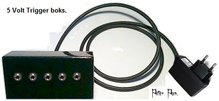

Kan du ikke finde en brugt B&O Remote Mains switch, er her en alternativ løsning.
Bruger man en TV-EL spareskinne og tilslutte fjernsyn/ forstærkeren til det første af de fem
230 Volt stikdåser. I en af de efterfølgende stikdåser tilsluttes en 230 Volt Nettrafo på mellem
2,5 Volt og 5 Volt.  Herfra tager man evt. strømmen til nedenstående trigger fordeler boksen.
Finde evt.en gammel mobiltelefon netlader i din rode kassen.  Wink
Strømspareskinne med automatisk søgning af standbyforbrug.
TV/PC Universal strømspareskinne med et ekstra udtag med permanent
strøm til DVD optager/modem m.m. Virker på bådePC/TV og andet udstyr.
Det er smart fordi det på de almindelige strømspareskinner kan være svært
at få dem til at fungere, hvis standby strømme forbruget er for lavt.
Set hos Harald-nyborg. PRIS 69,50 Kr. Best.nr. 8578.
