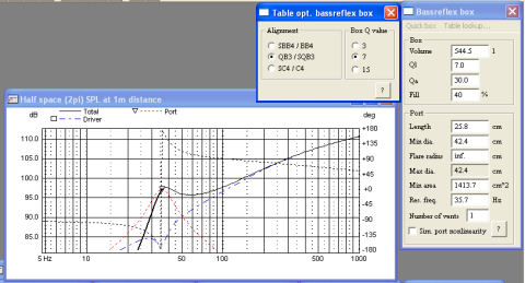

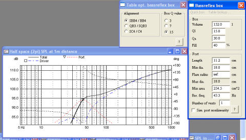

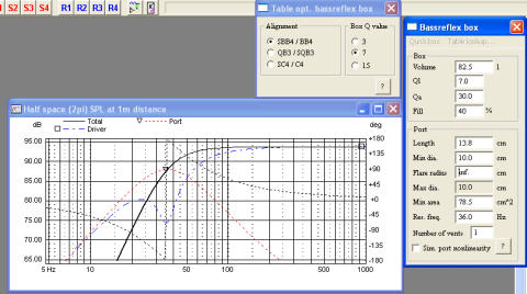

Må man spørge hvad du vil bruge disse enheder til, minder mest om PA- højtalere. Jeg har lagt alle parameter ind i mit beregnings-program, det ser ikke godt ud, lige meget hvad jeg prøver.
til sammenligning mine billige gamle Tonsil-enheder som jeg bruger, her er alt på plads, hvad liniær frekvens angår. Jeg bruger SBB4 afstemning, som anses for at give den bedste respons, hvad angår impuls responds, samme afstemning er benyttet til din enhed. Anvender jeg QB3 som giver en mere boomy bas går det helt galt med din enhed.
Her den omtalte afstemning QB3
