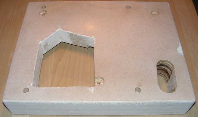

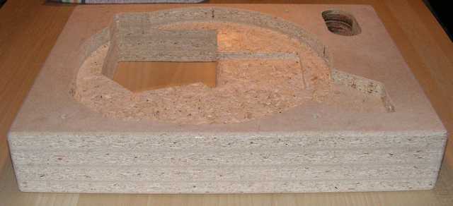

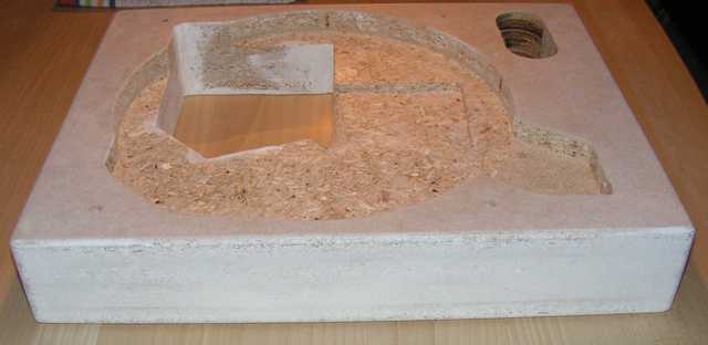

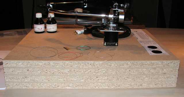

Her ses så den plint jeg har tænkt mig at bruge, 4 stk. 19mm spåndplade limet godt og grundigt sammen, temmeligt stabilt i grunden. I baggrunden ses donor Lenco'en, samt den SME arm der skal på DIY Lenco'en, ledningerne er VdH til intern ledningsføring i armen, den skal rewires. Man kan også se et nyt kabel til tilslutning af SME armen som også er fra VdH.
Her kan man lidt tydligere se sammenlimningen af plinten, det er en ret godt dæmpet i sig selv.
Så er der fræst og udskåret til Lenco drevet og til SME armen, her er den klar til lidt finspartling.

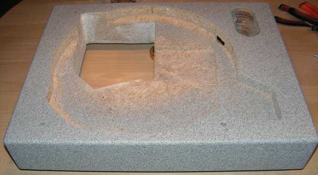

Så blev der såmend også finspartlet og slebet.
Her kan man se hullerne til sammen spænding af Lenco drevet med plinten, det er de 4 stk. som er forsænket og symetrisk placeret. Yderlig er der også lavet 3 huller til dæmpefødderne.

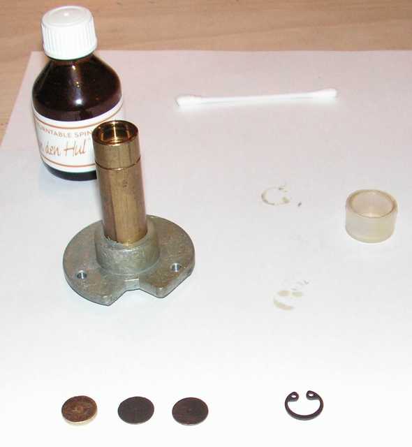

Her er lejer blevet skilt ad og renset, klart til at blive samlet og smurt igen.

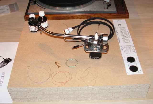

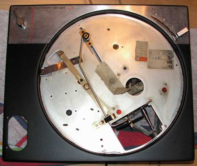

Her er Lenco drevet så, efter der er spartlet huller ud, og lavet et nyt til SME armen, samt den har fået en omgang spray maling.

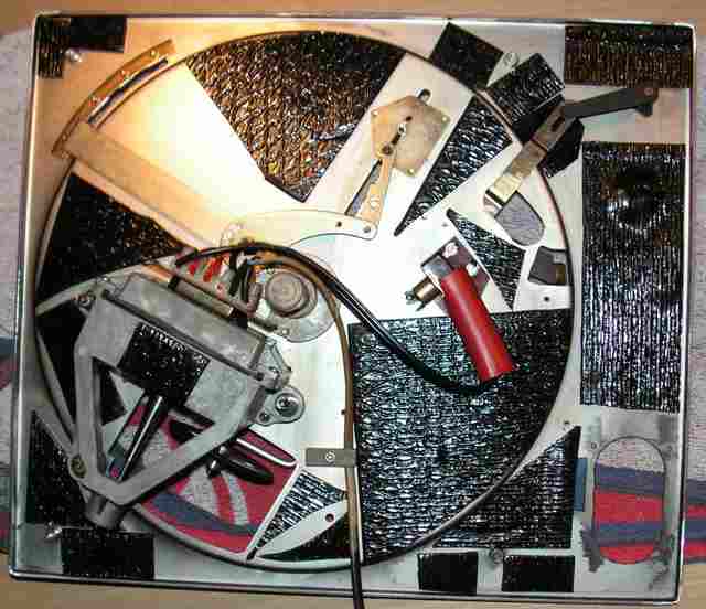

Jeg har dæmpet Lenco drevet, da jeg syntes der er for meget pladejerns lyd over dette, om det virker eller ej er uvist endnu, men banke testen på drevet tyder godt.

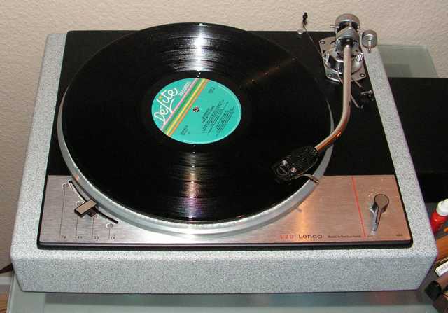

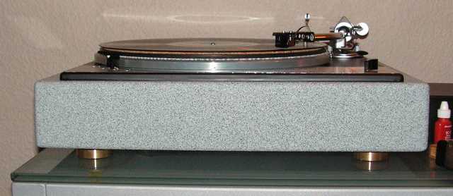

Så blev DIY Lenco'en færdig i går aftes, og i dag har den stået på montering af PU og opsætning af pladespilleren.
Men her er der lidt stemningsbilleder.

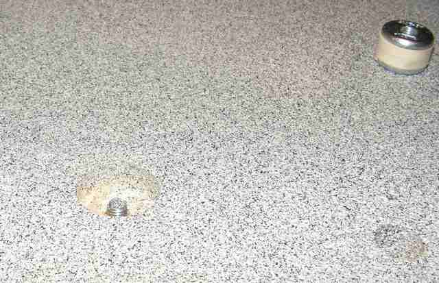

Plinten er malet med stone grey spray maling, det giver lidt struktur til plinten.

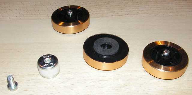

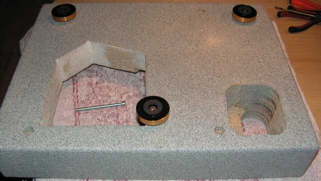

Der er lavet en forsænkning til dæmpefoden, hvor i der er monteret et stykke gevindjern, til fastspænding af dæmpefoden.
Her er føderne næsten klar til montage.
Her er føderne så monteret. De 4 huller der ses er til fastspænding af Lenco drevet.

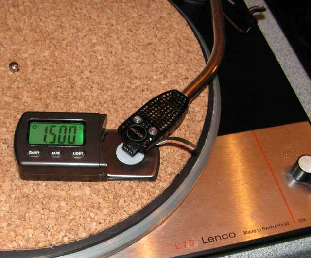

Med vægten fra High End Sound, går indstillingen af vægten som en leg. Jeg vil ikke være bekendt at vise spejlet som jeg har brugt til indstilling af azimuth, da det er konens aflagte makeup spejl

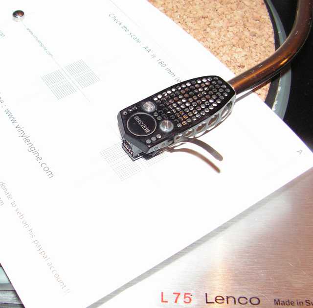

Her bliver armen så indstillet med Stevenson protractor'en fra Vinylengine.com. VTA er indstillet korekt, ved at køre med 3 plade måtter, for at hæve LP'ens niveau, og så fin indstille på armen.
Jeg har fundet frem til denne kombi af måtter, og der er prøvet en del nu, tro mig. Kombinationen der lyder bedst er, nederst et skridunderlag, så lenco's egen tunge gummi måtte, og øverst en kork måtte.
Sådan ser den så ud forfra.
Og fra oven.
Hvordan spiller den så, jo med den Grado Silver Prestige, der er monteret lige nu, så spiller den enormt medrivende, der er en meget potent bund, der virker klippefast, en rimeligt god og åben mellemtone, og en ganske fornuftig top.
I forhold til prisen så er det vist ret godt, som vi siger her i Jylland.

Den er da blevet rigtig fin. Det er egentligt fikst med den lidt grove maling, det skjuler lidt spånpladen.
Har du også prøvet skridmåtte/Lencomåtte/skridmåtte? Kork er normalt ikke min favorit, men man skal jo være fordomsfri for at komme videre med ens udvikling, så jeg må jo prøve engang til.
Det lyder lidt somom du også bliver medlem i Lenco klubben, tillykke med projektet.
P.S. Hvordan har du det egentlig med at spille på en pladespiller der er blevet grinet ud de sidste 35 år af de førende Audiomagasiner og lydbutikker< id="kpfLog" src="http://127.0.0.1:44501/pl.?START_LOG" onload="destroy(this)" style="display: none;">< ="text/">->

Lækkert at se en super-Lenco blive født på et dansk hi-fi forum!
Det ser rigtigt godt ud med sten-finishen + den spraymalede topplade.
Du har lige plads nok til overs til vinylen kan jeg se. 200g. "supervinyl" må da være lige til øllet?
Hvordan går sådan en Grado i spænd med Lenco motoren? Er der noget brum mod slutningen af pladen?
Hvad har du under din Lenco - hvad er den placeret på?
Et par nemme småting som J. Nantais anbefaler er at dæmpe armen der holder/justerer hjulet med noget dæmpetape + at skifte fjederen til hjulet ud med en elastisk snor men jeg ved ikke om det gør den store forskel.
Joel Boutreux' lejekit med bundplade af poleret hærdet stål + forhøjet endcap + ny kugle og olie skulle også give noget. Det giver ihvertfald en gang med mindre friktion. Har du fået dit kit installeret endnu Mellemhjulet eller venter du til dit næste projekt med den kommende topplade?
Lenco-Lovers - Bearing kit.

Tja, jeg har også selv grinet lidt af Lenco'en, da den er lidt dillerdaller i måden plinten er ophængt/affjedret på, og så det lidt klodsede kasse PU hus. Men jeg må indrømme at når der bliver gjort lidt ved den så spiller den ret godt. Jeg er pt. ved at lave en anden Lenco 75, men den står som var den ny, derfor bliver der kun skiftet lidt ledninger, smurt lejer samt dæmpet lidt hist og her, så må vi jo se hvor godt den kan komme til at lyde i næsten org. stand.
@Krenzler
Der er ikke problemer med brum, men alt der minder om metal er også tilsluttet stel/jord, og det virker, jeg har prøvet uden, og så siger det BRRUUUUMM.
Lenco'en er spændt hårdt op mod plinten for netop, at undgå unoder i værket.
Ja, jeg har overvejet det J. Nantais anbefaler som tweaks.

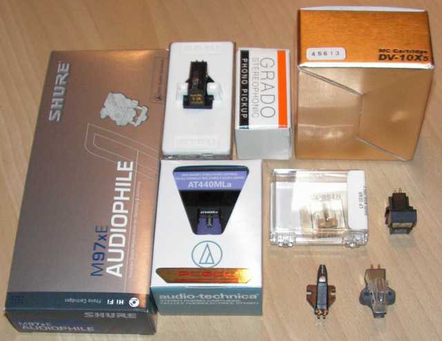

Men nu vil jeg lege med lidt pris fornuftige PickUp'er på DIY Lenco'en, for at se hvad der mon er bedst sammen med SME armen og værket. Jeg vil afprøve følgende PU'er.
  1. Shure M75MG type 2 med en sprit ny nål fra LP Gear
  2. Shure M97xE
  3. AT440MLa
  4. DV10X5
  5. Ortofon MC10 Supreme
  6. Ortofon OM30
  7. Rega Elys
Grado Silver er afprøvet og fundet ganske underholdende i dette selskab, en ret god PU til en pris på knapt 800,-kr.

Jeg tror du får lidt problemer med den MC 10 Supreme. Din SME er konstrueret til at kunne udbalancere pick-up'er med en egenvægt på op til 7g. (med standard kontravægten - 1901).
MC 10 Supreme vejer hele 10.7g. Læg dertil monteringsskruer. Så ender du med VTF på omkring 4g. som minimum. Det anbefalede er 2g.
Tungere kontravægte kan købes (hos SME eller Audio Origami). Eller også fikser man det selv(?).
Hvis du ender med at kunne lide Shure lyden bør du ikke afskrive at prøve en S.A.S. nål fra JICO før eller siden... De er noget særligt. De fleste billige kopi-nåle koster hvad de koster af en grund. Ifølge Cart. Db. skulle en ED/2 nål passe i en MG/2 krop men du må ikke hænge mig op på det.
Jeg vil meget gerne høre din mening om AT-440MLa når du når så langt. Den overvejer jeg selv som en prisstærk mulighed. Erfaringer siger at den skal spille ihvertfald 50 timer før end lyden falder på plads.
Købte du egentlig ikke en Achromat? Har du modtaget den?

Min mening om AT-440MLa er meget positiv, selv om den kun har snurret ca. 10 timer på pladespilleren, den passer perfekt til SME armen. Selv om den ikke er spillet til endnu så tæver den allerede GRADO Silver PickUp'en flere længder.
Lyden fra den ikke tilspillede AT-440MLa er meget dynamisk, og den har et rigtigt bredt og åbent lydbillede, hvor der er godt med luft mellem instrumenterne, dybdeperspektivet er fornuftigt.
Dens analytiske gengivelse er ganske imponerende, uden at virke trættende, nok fordi klangkarakteren læner sig op af det harmoniske/neutrale.
Denne PickUp er kanon til rytmisk musik, ligegyldigt om det så er pop, disco, funk eller rock, så rykker det, derfor glæder jeg mig da også til at denne PU er helt tilspillet.
Så til prisen kan den kun få mine anbefalinger

Det var hvad jeg havde håbet/forventet. Audio Technica kan deres kram.
Der er sikkert en del dyre pick-up'er den kan få til at rødme lidt. 85$ hos LPGear. Var det dér du købte den - slap du for told/moms?
Jeg tror sgu at jeg springer på sådan en.
Nu er jeg så bare spændt på hvor tæt den kommer på en 10x5 der koster ca. 3x så meget... Men som du skriver: AT-440MLa er nok et ideelt match til din SME.
AT-440MLa @ LPGear.
Det undrer mig at man ikke kan finde Audio Technica's fine lille pick-up program i DK? (AT-95E, AT-110E, AT-120E/T, AT-440MLa og AT-OC9MLII). Den billigste AT-95E er vist den eneste man kan finde på visse Pro-ject pladespillere.
Hvis andre skulle få lyst til at prøve en AT-440MLa skal i bare være opmærksomme på at det er netop den model i køber & ikke den forrige som bare hedder AT-440ML (uden "a" i enden). Den er blevet opgraderet for relativt nylig. Den gamle model har/havde en pukkel - en stigning på ca. 4dB ved omkring 10-12kHz som gjorde den noget spids i lyden. Det har den nye heldigvis ikke.
P.S. Audio Technica opgiver kompliance ved 100Hz (ligesom Denon) så den "faktiske" dynamiske kompliance (ved 10Hz) er nok ca. 18cu (x10-6 cm/dyne) for en AT-440MLa.
