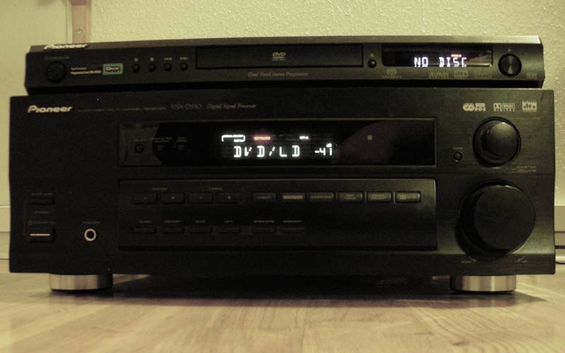

Pioneer receiver VXS-D510 er en 5.1 kasse, der bryster sig af at kunne både DD og DTS… Den er 6-7 år gammel og egentlig tænkt som en starterløsning – til at få lidt SS erfaring med – inden købet af ”den rigtige”…
Pioneer dvd: DV-585A – en fin lille spille på et par år, der klare det meste men dog mangler HDMI. Den føder Projektoren med et component signal og receiveren med et digitalt lydsignal.

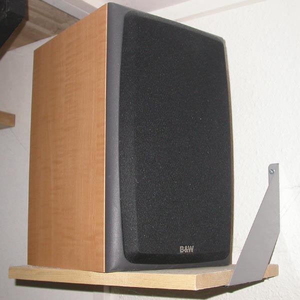

Så kommer vi til højtalerne. Fronterne er de ældste dele af systemet. Det er et par B&W DM602 fra sen 90’erne. De var også tænkt som begynder HT’er der senere kunne blive til baghøjtalere. Det blev ikke til noget. Ny Center set den på side 2 (den gamle Center er i allerhøjeste grad det en midlertidig løsning, der dog er lige så gammel som receiveren – altså 6-7 år. Det er en Waferdale Diamond Center 8 der ikke kostede ret meget den gang). Baghøjtalerne er et par B&W DM303. De er avet fra et lille soveværelsesanlæg. De gør det rigtig godt. Baghøjtalerne hænger 2-3 meter bag sofaen og det er altså noget der giver et dejligt ”rummeligt” lydbillede.

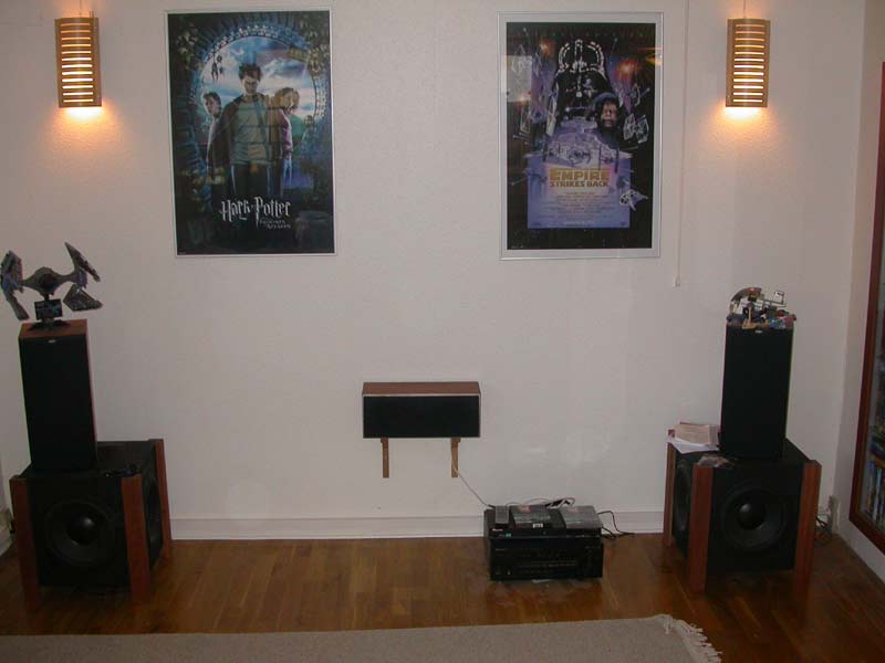

Her er så lidt billeder:

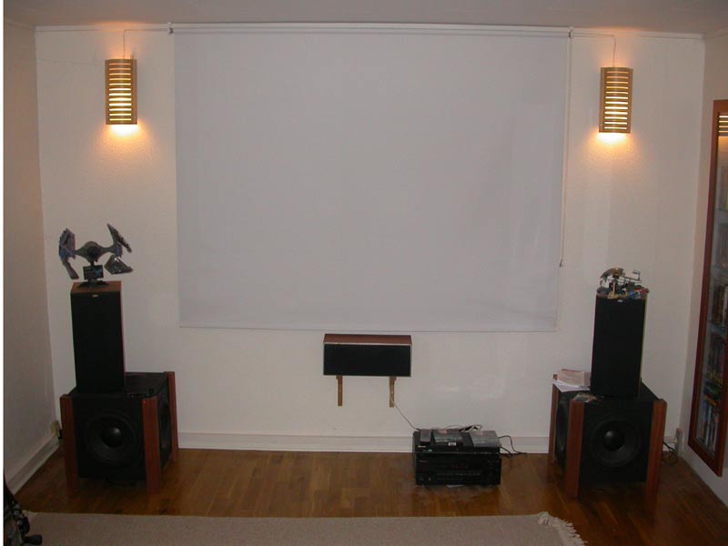

 Billedvægen "uden lærred"
Med lærred.
Receiver og dvd.

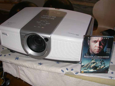

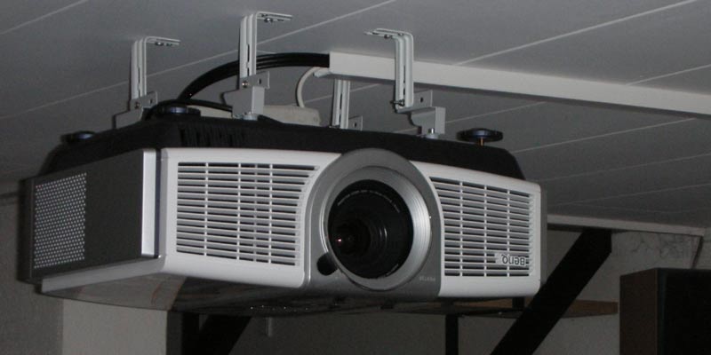

Der har vi så BenQ - ophængt i nogle beslag jeg lige fandt i kælderen... - Det virker godt og jeg har svært ved at finde en god grund til at købe et "rigtigt" ophæng til 1000+.

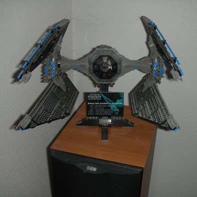

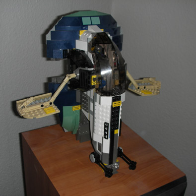

7181 TIE Intercepter og 7153 Slave I oven på Fronterne
Jaaa... Den ligner jo en rigtig ht... Hmmm...
DM303 - hylden er fra IKEA
Billeder af billeder er meget sværet at få til at se ud som "man ser det" - men det skal lige at par med:

Lige lidt mere om BenQ - det er jo en rigtig lækker projektor. Jeg har nu set ca. 30 timer på den og jeg kan kun sige at jeg er ganske tilfreds. Der er ikke noget der ligner regnbuer – selv om jeg kikker rigtig efter. Det kan jo være fordi jeg ikke kan se dem, men det er der heller ikke andre der har set nogle. Støj er der heller ikke meget af, men den er ikke lydløs! – det er sket at jeg har hørt den hvis der slet ikke er noget lyd på, men så kan jeg også høre min DVD. Generelt er der dog ingen problemer.
Placeringen af projektoren: Det er nødvendigt at man kan placere den midtfor lærredet – der er _ikke_ horisontalt lens shift. Men der er jo vertikal lens shift og det virker super. Zoom er også rimeligt men ikke overvældene – hvis man sammenligner med fx den meget populære Sanyo Z5, har PE8720 ikke den samme fleksibilitet. – Zoom, Lens shift og Fokus er styret fra fjernbetjeningen – så man kan ligge i sofaen og juster. Så kommer vi til størrelsen – den er jo noget stører end mange andre projektorer: her stående sammen med en dvd film.
Billedkvaliteten er den bedste jeg har set – men det kræver et relativt mørkt rum. Det er meget tydeligt at vi her har at gøre med et rigtig godt kontrastforhold – det giver en fantastisk dybde i billede – noget man kan blive ved med at udforske uden at blive skuffet. Jeg føder den med et component DVD signal og det er imponerende hvor tæt man skal på lærredet før man kan se de enkelte pixels – der er _ingen_ problemer med at side tæt på det billede. Farverne at dejligt klare og billedet er nemt at stille skarpt. Noget af det jeg nyder mest er nærbilleder af ansigter – De står helt fantastisk - en sammenligning med mit LCD (Samsung LE-32R71B) afslører at vi de ligger i to forskellige verdner. Jeg har ellers været godt tilfreds med LCD’en, men her kan den bare ikke være med, hverken på scalering, kontrast eller farve – og det selvom billedet er _meget_ stører. Alt dette på et rullegardin fra IKEA – jeg skal helt sikkert ikke ud og have ”bare et eller andet rigtigt lærred” – det skal være det helt rigtige, for dette rullegardin virker faktisk temmelig godt – men jeg kunne dog godt tænke mig en sort ramme og et helt fladt lærred - til en god pris.

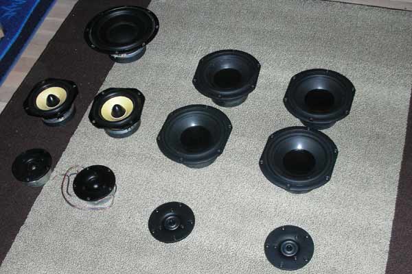

Godtså - jeg fortsætter...
Jeg mengler jo en god center - og jeg er ikke helt tilfreds med dem jeg har råd til - lige nu - så det er oplagt at kikke i skabene efter hvad der kunne ligge:
Der er
  • 2 små Focal'er mid - bas/mid
  • 2 Vifa diskanter med magnetisk skærm
  • 2 Vifa XT25'er
  • 4 164 HDS'er (super lækker bas-mid) se her
  • 1 8"SLS
Mon ikke jeg kan finde på noget? - jeg er lidt usikker på at det "normale" design med 2 bas-mid og en diskant, er en god ide. flere dyer center højtalere har kun en mid med en diskant over fx:
Det kunne jo være sjovt at gå efter noget lidt ud over normen...

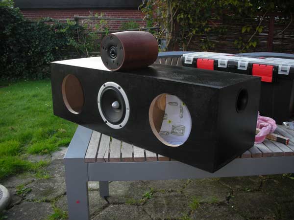

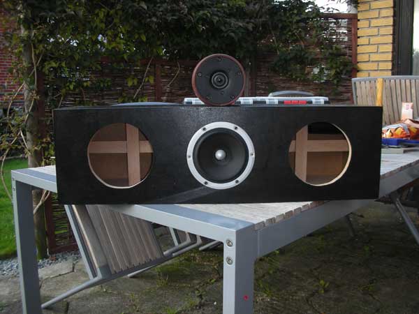

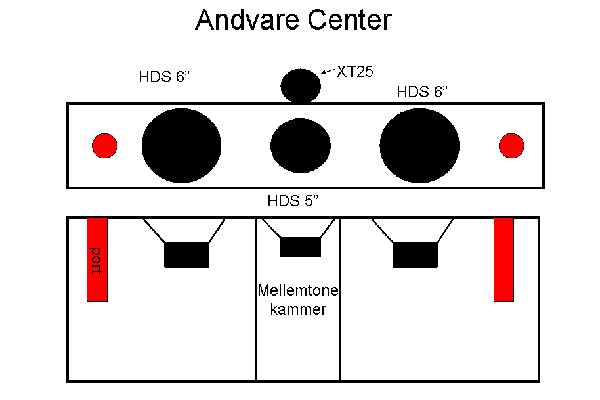

Jeg har leget lidt videre med centeren. Det kunne blive lidt ala dette:

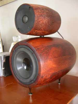

Diskanten skal naturligvis have et kabinet/holder ala. mine "tønder" (se også signatur)

Ja, nu kommer der en lille opdate - Center'en er i design fasen, men projektet går sansynligvis ind i ordre fasen inde for nogle dage. Leverandør af komponenter, samt lidt delefilter erfaring er Frequence. De er valgt på grund af rimelige priser, passende udvalg og uovertruffen service. Jeg har fået svar på mails både Lørdag og søndag - Ikke dårligt!
Med hensyn til design kan jeg røbe at enhederne kommer til at være følgende:
  • 1 stk. Vifa XT25
  • 1 stk. Peerlees HDS Exclusive 5"
  • 2 stk. Peerles HDS 164 (850439)
udvendige mål ligger foreløbigt på HxBxD 21x75x25 cm.

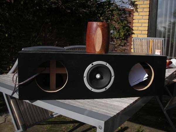

Godt så – jeg havde regnet med at skulle opgradere min receiver, anskaffe noget BR og så lige fikse et rigtigt lærred… Men Dong Energy mente at en proper aflæsning af min elmåler skulle til – og det med førte 15k til Anders Eldrup… Nå… Så jeg har ikke kunnet se andre muligheder end at fortsætte med noget af det jeg allerede havde købt, hvilket konen også (under alle omstændigheder) mente ville være en forudsætning…
Her er så hvad jeg er nået til:
En top til diskanten – lige som i mine ”tønder”
Lidt fra siden
Front
Det bliver en ægte 3-vejs med 2. orden mellem diskant og mellemtone og 1. orden mellem bas og mellemtone. Basserne bliver reflex med en "stram tuning" da jeg ikke går efter det dybe bas - det er der jo taget hånd om.
