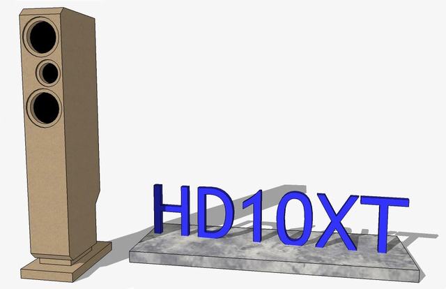

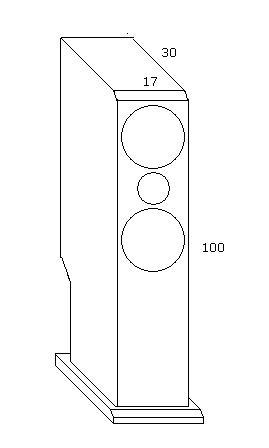

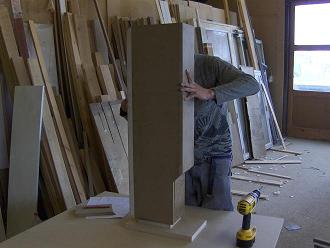

Dette var den første design idé...
Der skete lidt med det oprindelige design, da jeg synes det blev for kedeligt..
Kom gerne med kommentarer, negativt som positivt..

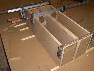

De første plader er skåret i eftermiddags, og sider og mellemstykker er lagt i press efter limning..
Flere billeder følger i morgen af projektets fremgang indtil videre..

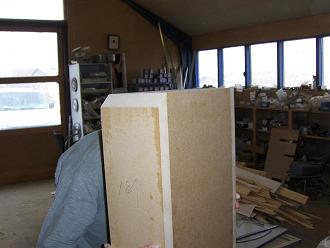

Sendt: 07 April 2007 kl. 20:36 | IP-adresse registreret

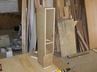

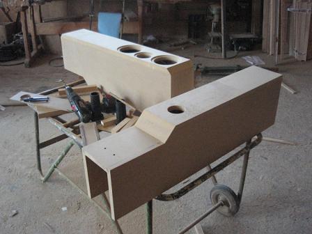

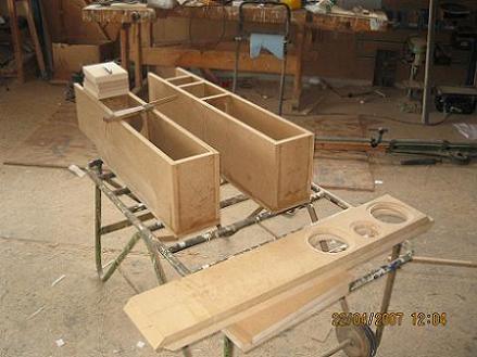

Så er der lidt byggebilleder klar fra tordags og fra idag lørdag...
Der er ændret lidt på designet, men det kan ses ud fra billederne.. :)
Tjaaah... Det var så alt for denne gang..
Tror i det kan komme til at ligne noget, negativ/positiv kritik modtages med glæde...
Har stjåles lidt design idéer fra div. højtalerproducenter, men ikke direkte selvfølgelig... Man skal jo skabe sit eget design..

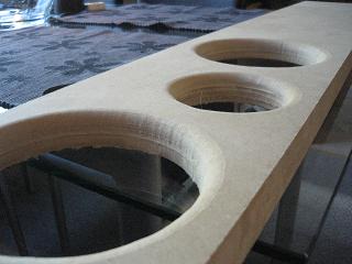

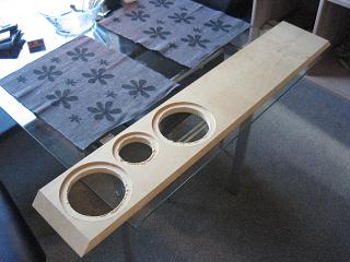

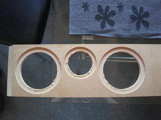

Så er der efter konstruktion og justeringer med en del problemer endelig blevet lavet en skabelon til min overfræser, og frontene er nu færdige og klar til at montere, når ellers indmaden, sand mm. er monteret og hældt i..
Lidt billeder af de færdige fronte med undersænkning af alle enheder og runding på bagsiden af udfræsningerne med millimeter nøjagtighed, det tager en del timer for en ny i faget at lave en skabelon der bare PASSER! Men synes selv jeg er sluppet nogenlunde fra det...
Smid et par kommentarer hvis i lyster..

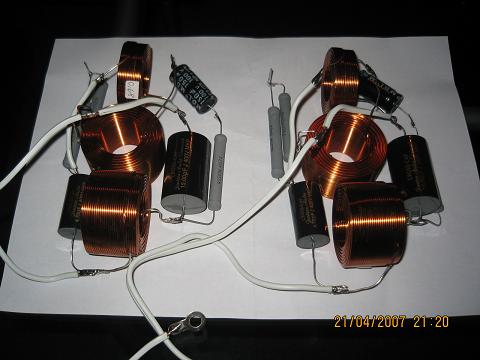

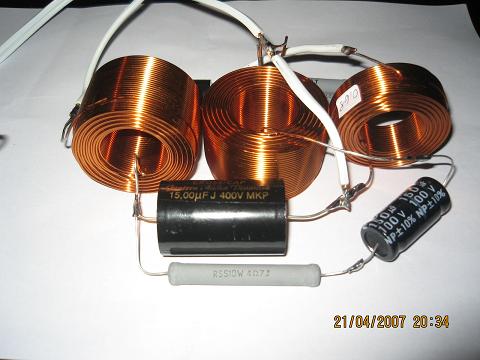

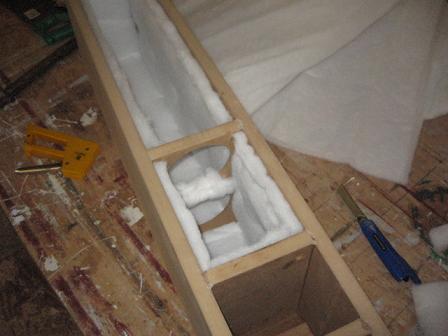

Så er tiden kommet igen til at tage et par skridt videre mod det færdige projekt..!
Denne gang har delefiltrene stået for skud, og de er nu klar til montering..
Lige et par billeder af de to filtre på hver ca. 730g

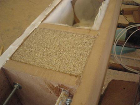

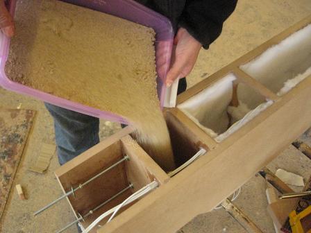

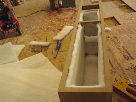

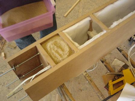

Der kommer nye billeder af kabinettet i morgen, når sand, dæmpemateriale mm. er monteret, inden fronten bliver monteret...

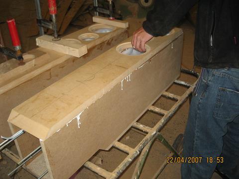

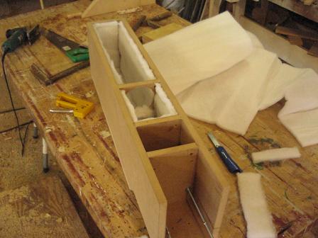

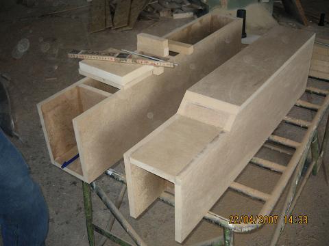

Sendt: 22 April 2007 kl. 21:32 | IP-adresse registreret

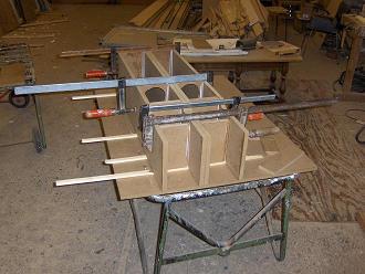

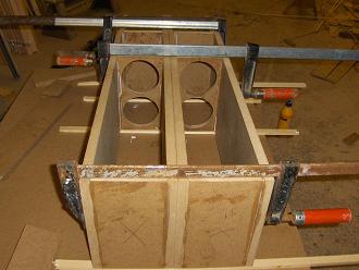

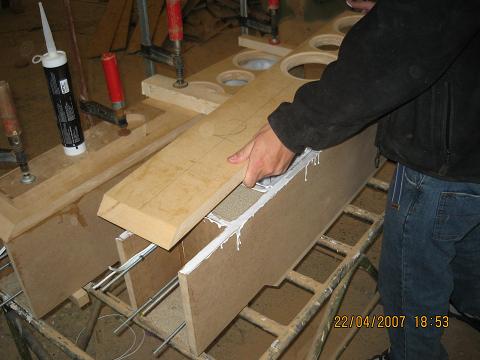

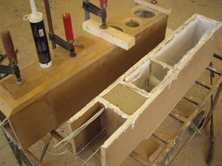

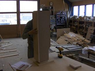

Så er dagens arbejde udført, og 2. sidste skridt er taget, nu ligger de igen til limning, og skal så slibes igen på tirsdag, og så skal enhederne monteres...
Men har da lige en del billeder fra eftermiddagens arbejde...
Så langt så godt... Så skal fronten kun slibes til, og så skal filteret monteres på en plade, og enhederne monteres, og så kan tilspilningen starte...
Puha man glæder sig...
Kom med lidt kommentarer, vil gerne høre lidt om hva folk synes om det indtil videre, og om de har ideer....

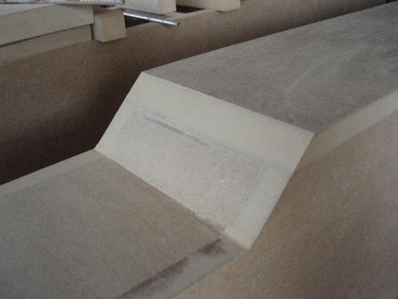

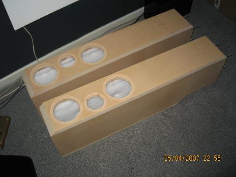

Sendt: 25 April 2007 kl. 23:31 | IP-adresse registreret

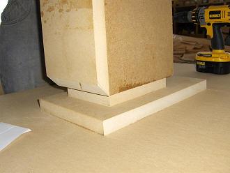

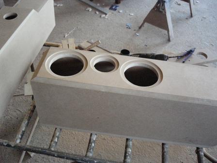

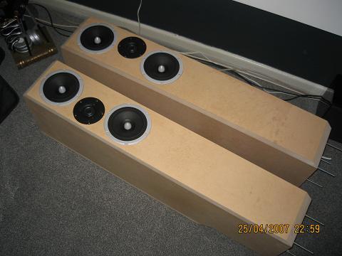

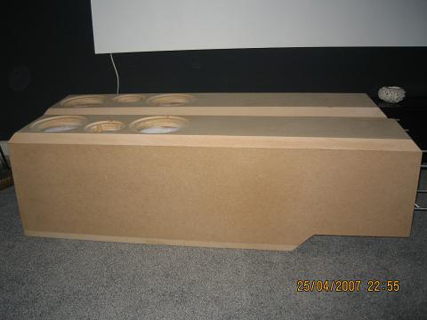

 efter 4 timers slibearbejde, er de endelig klar til at blive monteret med enheder mm.
Men så skulle størstedelen af forarbejdet også gerne være klaret så lakkeren som senere skal have dem, ikke får de store problemer med dem...
Lidt billeder efter de er kommet hjem, med en lille demo af hvordan de vil fremstå med enheder...
Hvis jeg når alt i morgen, så skulle de første toner gerne lyde fra dem engang i morgen aften.. Meeeen, har lidt andet i morgen som også skal passe ind, så tror sku desværre ikke jeg når at høre dem synge i morgen..

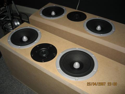

Sendt: 27 April 2007 kl. 00:12 | IP-adresse registreret

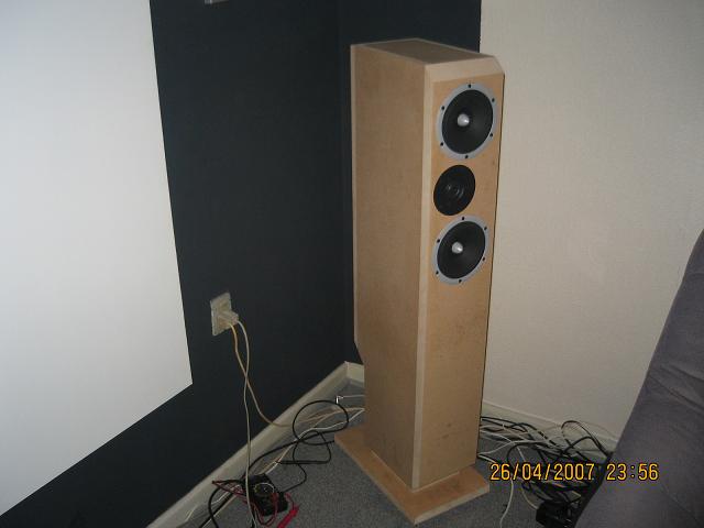

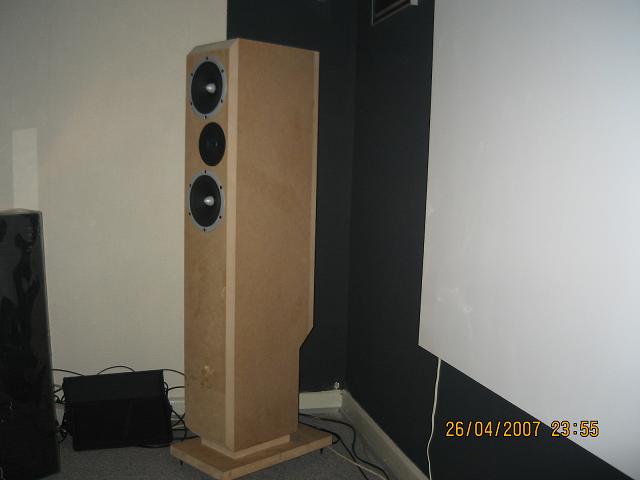

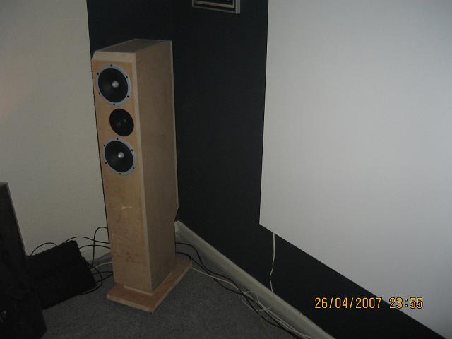

Sjældent har man set en voksen man græse sådan til et stykke musik, som jeg har gjort her i aften...!!
De står nu begge monteret og har spillet den første time med en grædende mand i lyttepositionen..
Enya's album Clouds på afspilleren og mig med en køkkenrulle...
Sjældent har jeg hørt så mange detajler i hendes musik, og virkelig følt jeg sad ved siden af hende ved piano'et.. En så fantastisk oplevelse at jeg virkelig bare er forelsket, så detaljerig musik med så god adskildelse på alle de mindste detaljer har jeg kun hørt på højtalere i over 10.000,-kr klassen...
Og det aller værdste er, at de små engle ikke engang er tilspillet endnu...!
Tror jeg har mange timers lytning med mange forbløffende overraskelser for mig i fremtiden..!!
Et par billeder, dog uden mig med tårer i øjnene...
I må lige bære over med rodet, stuen blev brugt som værksted for monteringen, og kabelrodet skulle gerne forsvinde i løbet af de næste par dage igen..
Nu går der så lige 1-2mdr hvor træet for lov til at arbejde det sidste, inden de skal lakkes, men så kan jeg da bruge tiden på at nyde det håndværk jeg selv synes jeg er sluppet ret godt fra, de sidste 6 timers pudse arbejde havde nær slået mig ud, mine hænder ligner noget en hardcore snedker burde bære, slidte, ømme og udtørede...
Det var alt for denne gang.. Vender tilbage med billeder efter lakkeringen, eller hvis nogle af jer har spørgsmål, så er jeg selvfølgelig klar på at svare...
