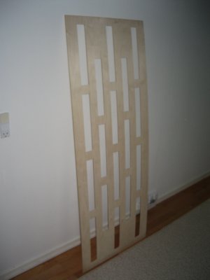

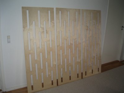

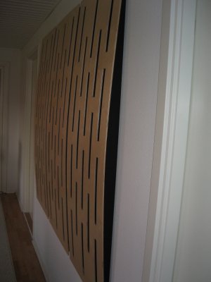

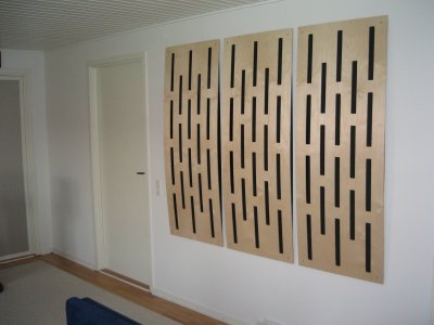

Har altid haft den overbevisning, at et godt anlæg ikke bliver bedre end det rum det spillere i. Det skulle da lige være, hvis man bruger hovedtelefoner eller sidder meget meget tæt på sine højtalere.
Jeg har tidligere koncentreret mig om absorption, men ved godt, at et godt lytte-rum er en kombination af refleksion og absorption.
I mit lytte-rum har jeg allerede 8 m2 absorption plader fra Ecophon. Og de er virkelig med til at hive efterklangstiden betragteligt ned. Men jeg havde stadig problemer med stående bølger i lyttepositionen, så jeg gik i gang med at lave nogle plader, der kunne sprede refleksionerne.
Resultatet blev fem plader på 150*60 cm lavet i finskbirkefiner. De har virkelig taget lang tid at lave, men resultatet har overrasket mig meget positivt.

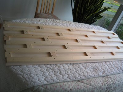

De plader jeg har lavet, har desuden mulighed for at indeholde dæmpemateriale, men det skulle vise sig, ikke at være nødvendigt i mit tilfælde.
Første skabelon
Anden skabelon
Første skabelon blev brugt til at lave anden skabelon med og med den skabelon kunne jeg så lave mine fem plader.
Efter en masse slibearbejde og lakering, plus montering på rammer, blev resultatet sådan. Er ganske godt tilfreds med resultatet
Hilsen Meil

hej Meil.
De ser super godt de plader du har lavet der. Hvad har du brugt til at holde pladerne i den buede form, der er monteret på vægen med? Hvad er udgiften og ikke mindst virkningen af pladerne?

Hej Wrong, jeg glemte helt at beskrive, hvor meget projektet har kostet.
Det har såmænd ikke været så dyrt. ca. 1000-1500 kr. for de fem plader, men det har taget meget lang tid at lave.
Jeg har brugt min overfræser til at skære slidserne ud.
Rammen, er uhyre simpel, den består kun af to lægter, der er skåret i en bue. Derefter er pladerne bare limet på lægterne.
Det at pladen er buet, gør dem utrolige stabile.
Jeg har ingen målinger af selve forbedringerne, men klappe metoden afsløre, at de stående bølger jeg havde i lyttepositionen er pist væk.
Ps. Pladerne er 6 mm tykke.
Jeg vil hellere kaste penge efter sådanne forbedringer end at bruge formuer på dyre kabler osv.
Hilsen
Meil

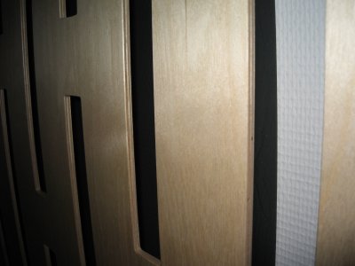

Jeg har nogle spøgrsmål da jeg selv er i ide fasen til ligende projekt.
- I hvilket området har de forbedret lyden ?

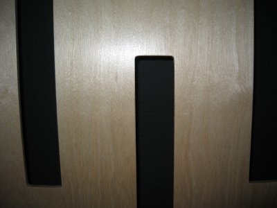

- Er der påsat noget stof el. i hullerne, på billederne ser det ud som om der er noget sort.
- Er din skabalon taget ud fra fantasien/designet eller er der en dybere akustisk beregning bag ?
- Har du set lignende projekter på nettet - Links ?
- Hvor har du placeret henholdvis dine "plader" og Ecophon-pladerne ?

3DX
Lukket efter ønske fra bruger
Indlæg: 1930
Sendt: 09 April 2007 kl. 09:41 | IP-adresse registreret
hvad er det sorte der sidder bag på ?
de er satme flot udført

Super flot arbejde, kan du eventuelt tage et nærbillede af pladerne, så man bedre kan se slidserne?

Takker alle for jeres positive tilbagemeldinger.

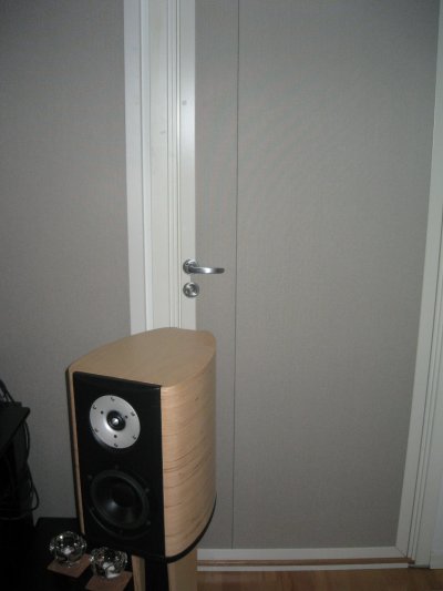

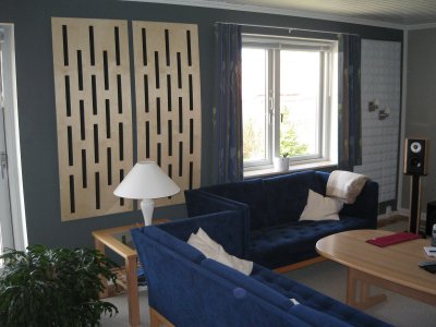

Og så vil jeg lige svare på nogle at spørgsmålene.
Lyden er helt klart blevet bedre, den er ikke så hård som tidligere.
Når jeg tidligere hørte højt musik og musikken pludselig stoppede, så kunne jeg høre at rummet spillede med lidt endnu. Det er helt væk nu.
Det at have et godt rum gør også, at jeg kan spille højre uden at musikken vælter eller at den bliver trættende at høre på.
Den sorte baggrund bagved pladerne er lidt snyd. Det er simpelthen væggen der er malet sort. Der er ingenting bagved pladerne.
Planerne var ellers at montere sort stof over hullerne (fra bagsiden) og så ellers fylde rummet imellem pladen og væggen med dæmpningsmateriale. Men tidligere forsøg viste at det ikke var nødvendigt.
Pladernes dimissioner og udformning er taget ud fra en ide om at sådan bør det gøres, hvis det skal virke.
Har ikke set særlig mange www sider om omtalte. Og dem jeg har se har typisk kun handlede om at absorbere. Der hvor jeg har fået inspiration fra er fra lydstudier.
Jeg har Echophon plader på hele væggen bagved højtalerne.  Og mine nye plader har jeg på side-væggene.
Egentlig skulle jeg nok have valgt at have Echophon plader på hele væggen bagved min lytteposition i stedet for bagved højtalerne. Men jeg flytter af og til rundt og nu kom det altså til at så sådan.
Hilsen
Meil

Jeg er selv ved at gøre noget ligende ved mit rum, og har faktisk indkøbt selvsamme Ecophon plader til bagvæggen, men det bliver desværre et kompromi da min fladskærm ligeledes skal være på væggen, og det optimale er helt klart at midten af væggen bliver dæmpet, men det bliver så kun under min skærm og på hver side af denne...
Hvordan er dine Ecophon egentlig monteret?, jeg har limet 2 stk sammen ( 40mm tykke) og har så lavet 6 stk ialt, disse bliver monteret på nogen fyretræs lister så de kommer 10mm ud fra væggen, men hvordan disse kommer til at virke finder jeg ud af senere i aften, da det er dagens projekt..

ok...
men difuser de meget så ?
normalt har men jo dead end i den foreste ½ del. og live end i den bagerest ½ del (ca.)

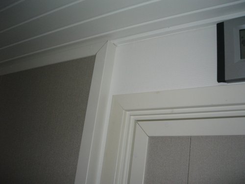

Mht. montering af Ecophon pladerne, så har jeg har jeg benyttet mig af de rammer man kan købe til dem. De er virkelig nemme at have med at gøre. Der kommer lige to billeder med, der viser hvordan de er monteret. Ja min dør indtil kontoret fik også lige en tur.
Tak Dion for linket. En dejlig videnskabelig artikel med gode måle eksempler.
Mht. mine egne plader, så kan der ikke blive tale om produktion.
Selve pladerne var ikke så svære at lave, men det var bare meget kedeligt slibearbejde som jeg for det meste har måttet lave i hånden.
Startede i juleferien og blev først færdig her til påske. Meget af arbejdet er lavet udendørs, så jeg har også været afhængig af vejret

Jeg er enig med alle..! utrolig flot arbejde du har lavet der, og ingen tvivl om, at tweeke rummet, kan give så meget mere end nyt dyrt anlæg.
Der er bare et par ting i din forklaring, der vist er udtrykt forkert..! De stående bølger du har ved lytte position? Er det i bassen eller længere oppe i frekvensen? Klappe testen, det er kaldes flutterekko.
At vælge diffusere i stedet for dæmpere, har den klare fordel, du bevare energien i rummet ”man skal ikke spille så højt for det samme lydtryk” og stresser ikke anlægget. I bassen er den eneste dæmpe løsning hemholst resonatore.
Når man hænger akustiske plader op ”dæmpere eller diffusere” så det vigtigt at de sidder så, den FØRSTE refleksion der rammer side vægen ændres ”hvis du sidder i lytte position, kan du få en til at gå langs vægen med et spejl, og når du ser højttaleren, så ved du hvor den skal hænge” dette skal helst resulterer i at den første refleksion ændres til at være mere end 0,4mS.! For her kan hjernen godt skelne mellem direkte og forsinket lyd.
Og der er faktisk også slemme refleksioner fra gulv og loft ”nogle af disse ting, prøver THX at kontrollere i deres krav spefikationer” til sidst er der den slemme, som når lyden rammer bagvæggen og kommer retur ”dette er meget forsinket, men yderst generende”
På biblioteket kan du nok låne nogle gamle high-fidelity blade hvor WM akustiks Ole-Jakob og Lars, har nogle utroligt veldokumenteret artikler netop om diffusere.
Ingen tvivl om at du på rette spor…

Hej CPH-R du har helt ret, det er flutterekko, der er tale om. Og det er ikke bastoner jeg har prøvet at bekæmpe.
I mit rum har jeg dog nogle problemer i bassen omkring 50 Hz. Måden jeg har prøvet, at komme af med dem på, er ved at bruge mit digitale delefilter til at dæmpe kraftigt omkring 50 Hz i et meget smalt bånd.
Hemholst vil givetvis kunne gøre det bedre. Og det kan også være, at det bliver løsningen en dag, men jeg skal først lige have lavet mit tv-møbel med integreret sub-woofer færdig inden jeg går videre med Hemholst.
Spejlmetoden havde jeg glemt i farten, men har lige efterprøvet den og den passer bedre end jeg havde forstillede mig. Hurra for det.
Mit lytte-rum er også min stue, så jeg bliver nogle gange nødt til at gå lidt på kompromis, for min stue skal også være præsentable, hvilket jeg nu syntes, at jeg er sluppet rimelig godt fra.
Dem der har set det live, siger alle, at det ser godt ud. ”Kunstnerisk” er et af det ord, som bliver brugt fra tid til anden. Og ja det er kvinder der har udtalt sig.
Til PTHJ.
Jeg har ikke lavet tegninger og jeg har heller ikke regnet på noget som helt. De er lavet ud fra den betragtning om, at sådan bør de se ud.
Jeg havde dog nogle overvejelser over hvor bredde slidserne skulle være. Men ud fra det link DION referere til, så betyder det ikke det store.
Overvejede også om jeg skulle lade nogle af pladerne bue den anden vej (konkav).  Men det gik op for mig, at jeg ville komme til at sidde i brændpunktet, så den ide blev forkastet.
Hilsen
Meil
