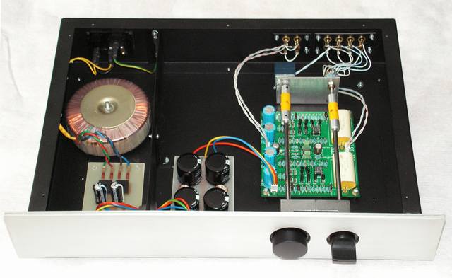

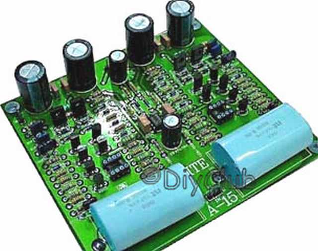

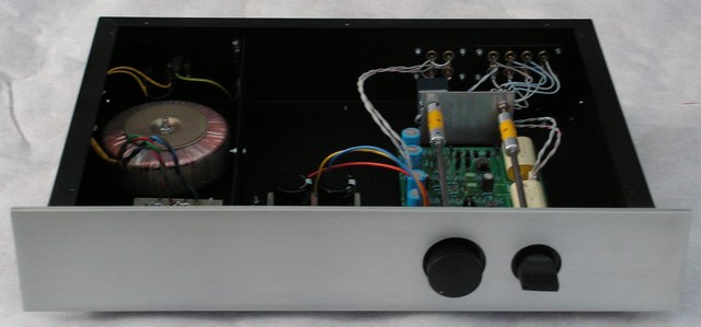

Prøvede for sjov at købe et samlesæt fra LITE Audio, et linietrin kaldet A-15. Det har overrasket positivt lydmæssigt, det der lokkede ved dette linietrin var at det var diskret opbygget med bipolare transistorer, hvilket burde betyde musikalitet.
Printet er i en rigtig god kvalitet, og det samme er de brugte komponenter.

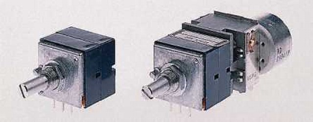

Til volumen er der brugt et ALPS potentiometer, et stereo log. på 50kohm.

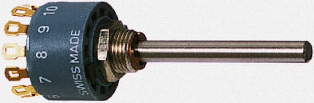

Til kanalvælger er der brugt en ELMA omskifter i rigtig god kvalitet.
Det hele er så samlet i et Monacor kabinet, hvor jeg så har limet en alu. front på som er børstet.

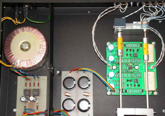

Traffoen er en 2 x 18Volt på 80VA, ensretningen er lige pt. bare med færdige broer, og med modstande foran, men her skal der løbende eksperimenteres, det er derfor det er lavet i moduler, f.eks. er kondensator printet for sig, her er monteret 4 x 4700uF kondensatorer og 2 stk. støjspoler.

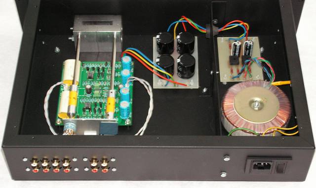

Omskifter og potmeter er sat så tæt på phonostikkene som muligt, som fortrådning har jeg brugt VdH D-501 HYBRID, som er strippet for skærm og yder isolering.
Som man kan se er der god plads i kabinettet, der er lavet en opdeling mellem forsyning og lyddelen.
Fronten er i børstet aluminium, med forsænkede knapper, fronten er lakeret med klar lak, så finishen skulle være langtidsstabil.
Lyden er overraskende åben og dynamisk, med en god klangballance og fint perspektiv, i forhold til prisen en lille perle.
Men strømforsyningen er ikke helt på plads endnu, her skal der eksperimenteres med flere opsætninger.

Hej Gorm,
Det der jo rigtigt godt og sundt ud
Og er der stadig plads til en RIAA i kabinettet
Hvad er opamp soklerne til? noget DC servo?

hej Gorm
hvor er kølingen til transistorerne henne?

@ Kenneth Hansen
Ja der er plads til en RIAA også. OP-AMP'en i midten er DC servo for de 2 kanaler, de andre 2 i soklerne er ikke OP-AMP's men parrede transistorer i DIP hus (LM394)
@ svdi
Jeg har ikke monteret køling på transistorne da de ikke bliver overraskende varme, men måske det var en ide.

Har du haft tid til at lege med strømforsyningen? Erfaring fra mit GT projekt siger mig at der er rigtig meget at hente her. Start evt med at ændre ensretningen

Ja jeg leger med strømforsyninger så det basker, jeg afprøver regulerede og ikke regulerede strømforsyninger. Lige nu eksperimenteres der med regulerede strømforsyninger, her skiftes der mellem Serie-regulering, Shunt-regulering og Servo-regulator.
Du har ret i at strømforsyningen påvirker lyden, men det er jo ikke en nyopdagelse , men problemet med strømforsyninger er de har både fordele og ulemper, så det er jo med at få sammenlignet. En konstruktion kan være ideel med en type strømforsyning, mens en anden konstruktion, slet ikke er god med denne strømforsyning, men der er dog lidt retningslinier, og jeg tror da også selv mest på ikke regulerede strømforsyninger.
