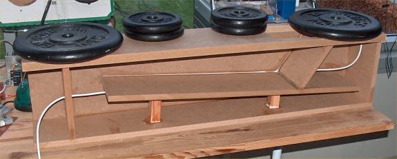

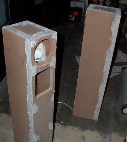

Så har jeg læst lidt (Kæmpet lidt med matematikken uden at forstå det. Jeg ofrede nok ikke tid nok på det ) om horn og blev nysgerrig. Derfor dette projekt. Jeg blev så ivrig, så jeg ikke fik taget flere billeder end de her.
Her ligger den til tørring (nu fik mine vægte endelig en god opgave) og som det ses er labyrinten ca. 170 cm lang og starter på ca. 55 cm2 og ender på ca. 240cm2.
Enheden er en JBL 626e, som sad i vores gamle bil ved skrotning. Den er hvis opgivet til 55 til 20KHz. Her står den på min datters værelse, tilkoblet en tonegenerator. Den indbyggede forstærker har et -3 dB på 33 Hz (for at sparer den lille enhed for alt for dybe toner) og kombinationen af horn og forstærker har hørebart output ned til 28Hz og helt klart brugbar output fra ca. 40 Hz.
Det er jo ikke lige high-end, som det ses
Lidt maling og så er den fin....

Gammel matematik/fysik faktisk.
Bølgelængde: 340[m/s] / 50[Hz] = 6,8[m]
Og da det er et kvartbølge horn: 6,8[m] / 4 = 1,7[m]
Så har jeg dæmpet det, for ligesom at slå de høje af tonerne ihjel.
Nu er der jo flere typer horn, har jeg fundet ud af. Dels er der nogle hvor arealet er konstant hele vejen igennem. Dels dem der starter tyk ved enheden og så ender tynd. Og sidst er der dem som jeg har efterlignet, med en lille "kasse" og så selve labyrinten som bliver tykkere imod udgangen.
Jeg har fundet et sted, hvor der stod at enheder med højt Q opperere bedre hvis kanalen er afstemt et lille stykke under enhedens resonansfrekvens og da min er en mobilenhed, så prøvede jeg lidt under og også at basniveauet kun afhænger af udmundingens størrelse og kanalens længde og udformining, men det var så der min teori stod af.
Jeg tror jeg vil male den fremfor at sætte mig ind i alle de ting jeg nok har lavet forkert

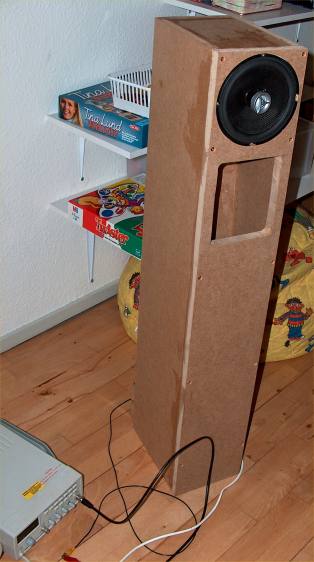

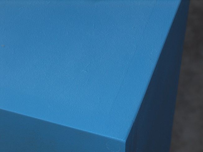

Nu de alligevel spillede bedre end jeg forventede, så kunne jeg jo lige så godt forsøge at gøre dem pæne. Det vil også give mig lidt erfaring i den fløj af hobby'en. Det vil stadig bare være "forsøgs højttalere", så derfor vil jeg ikke ofre det helt store på dem.
Jeg havde noget træ spartel masse stående, men det kunne jeg ikke forlige mig med. Det var meget grovt, så jeg prøvede med alm. spartelmasse til vægge :-D
Og herpå er de blevet malet med en rast jeg alligevel havde. Planen er at slibe i det blå maling (istedet for grunder) til overfladen bliver pæn og så male igen med sort og formegentlig nok en gang med sort.

Nej nej, den blå er da flottere end sort

Jeg bifalder den blå farve som er både frisk og anderledes , alle andres højttalere er jo enten sorte eller en eller anden træsort.

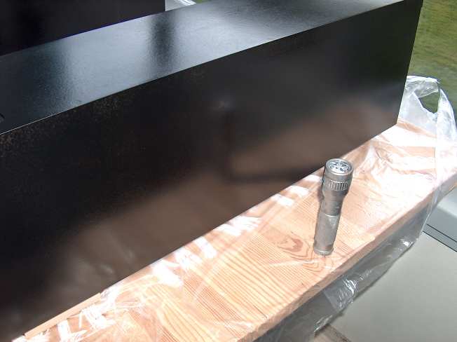

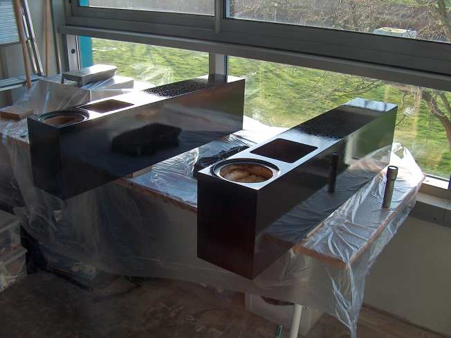

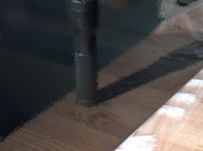

Konen havde ikke helt den humor der skulle til, så de har fået lidt mere farve....
Jeg er bare ikke helt tilfreds. Hvordan f.... bliver malingen mere jævn?
Jeg har brugt noget olie basseret noget med glans 50. De er sådan set blanke nok. Jeg har maling til en omgang mere.

KrammeAcoustics
Bruger siden: 20 Marts 2006
Indlæg: 1443
Sendt: 02 Marts 2008 kl. 10:25 | IP-adresse registreret
Ouch, man kan vist sige her, at blå var håbets farve og at det nu ser sort ud.
Hvad var rumtemperaturen, da du malede dem sorte ?
Har du overholdt brugerdeklarationen ?
Har du flyttet dem til et køligere rum under tørring, eller haft døre/vinduer åbne for udluftning ?
Kan den blå og sorte maling forenes ?

Jeg sidder lige og læser om andres erfaringer og det er tydeligt at der er en del overvejelser jeg ikke har gjort mig. Det er jo egentlig meget godt at dette er en prøve højttaler
Den blå (brugt i steder for grunder) var vandbaseret. Det gik op for mig da jeg forsøgte at rengøre efter malingen med den sorte at den ikke var det. Jeg holdt rullen ind under vandhanen og tændt mens jeg med den frie hånd ville klæmme maling ud af rullen. Pludselig var jeg sort og i panik.  På dåsen stod der rengørring med terpentin og det havde vi en lille rast af, så det problem er løst nu.
Jeg har malet på vores overdækkede altan. Temperaturen derude er ca. 15 grader og jeg har ikke luftet ud imens. Jeg var bange for støv og andet skidt i luften.

15 gr. c vil jeg sige er i underkanten, der må gerne være minimum 20 gr. c og gerne mere. Du har sikkert lært noget af det, men synd er det, at du nåede så langt og var så tæt på målet. Op på hesten igen og må jeg opfordre til en blå højttaler næste gang.
Glæd dig over at lyden stadig er god, den er formodentlig ikke gået i sort.

Jeg er ikke slået ud. Den oprindelige plan var at score lidt erfaring med håndværket og prøve at lege med horn. Senere engang skal mine "rigtige" højttalere have en tur og de skal blive pæne. Når jeg går igang med de rigtige, skal de her bruges som erstatning
Konen siger sort, så det bliver de næste nu nok også.....

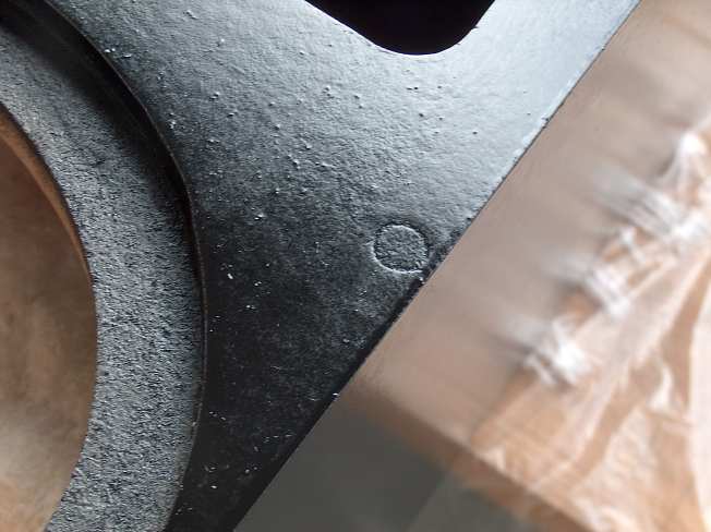

Jeg har meget at lære endnu. F.x. om tøretid. De føste billeder var lige da jeg havde påført malinen og det her er taget 2 timer senere. Der står at malingen er støv tør efter ca. 4 timer.
Mindre blank og mere jævn, men går man tæt på kan jeg se nogle knopper. Mon det kommer fra støv og skidt i luften eller en dårlig malerrulle?
Og så læste jeg om at spartelmasse kan synke sammen. Det er også tydeligt her.

KrammeAcoustics
Indlæg: 1443
Sendt: 02 Marts 2008 kl. 11:53 | IP-adresse registreret
Både og !
Hvad jeg har hørt, så er skumruller gode til netop det du havde gang i.
Hvis du vælger at male selv næste gang også, så kan du med fordel bruge en forstøverflaske med vand i. Spray indholdet ud i rummet lige under loftshøjde ( ½-1 time før der skal males ), fordelt i hele rummet, så bliver rummet rimeligt støvfrit og partikler har sværere ved at blive hvirvlet op når du bevæger dig rundt under påføring af malingen.
OBS: Indholdet i flasken kommer an på størrelsen af lokaliteterne hvori der males !
PS: Jeg kender ikke til perfekt mængde, men lad det være en fornemmelse hvor meget der skal sprayes ud, det handler ikke om at vægge og vinduer skal drive med vand  , rummet skal bare være støvfrit.
