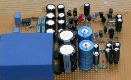

Jeg mindes jeg engang lyttede til Holfi, som gjorde sig med "non feedback" og "single end". Nu har jeg mest bygget med opamps, men lod min nysgerrighed komme frem. Jeg elsker at bygge og tror ikke på jeg kan bygge en forforstærker som tåler sammenligning med deres, men jeg kunne da prøve.

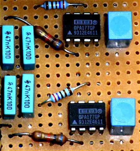

Jeg er ikke nået til andre målinger end til at finde ud af at DC servoen virker og at udgangsspændingen på de to primære udgange er under 1mV.  Jeg er end ikke nået til at lytte til den...

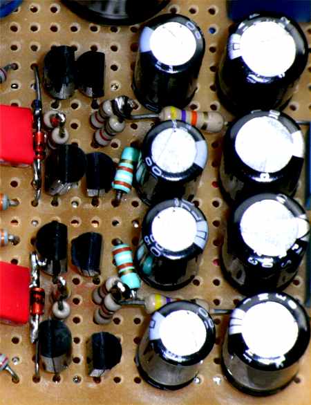

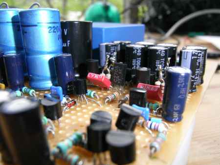

Jeg kan godt lide afkoblinger og derfor har jeg også smidt ikke mindre end 10 stk Low ESR 56uF/50v lytter hist og pist, hvor jeg tror på deres berettigelse. Derudover sidder der knap 20.000uF, mest i strømforsyningen og omkring udgangen.
Transistorene er 2SC2389, 2SA1038, 2SC2705 og 2SA1145. Dem havde jeg i skuffen i forvejen og de har udemærket kvalitet. I strømforsyningen sidder der BC413 og BC415.
DC servoen brugte sekunder på at svinge ind fra 284mV på udgangen og til 0,3mV, hendholdsvis 334mV til -0,2mV. De to sekundære udgange (hvor DC servoen ikke virker direkte) endte på 1,1mV og 24,3mV. Grundstenen i den er (som det ses) en sæt OPA177'ere som jeg også lige havde i skuffen.
Kan ikke lade være med at tænke på om den er for langsom?
Jeg har to udgange på. Den ene skal gå til mine aktive højttalere, mens den anden skal trække subwooferen. Hver buffer har en tomgangsstrøm på ca. 12,5 mA og en udgangsimpedans omkring 60 ohm. Jeg kender ikke helt mine kablers (de er jo lidt lange, så tilpadsning må give noget) impendans, men jeg forventer noget mellem 50 og 100 ohm. Min tanke er at 60ohm passer bedre end de typiske udgangsimpedanser under et par ohm og dermed vil stående bølger dæmpes i den ene ende, i det mindste.
Omkring udgangsbufferne forefindes 470uF Ultra Low ESR og std. 1000uF lytter på hver forsyning, til hver buffer.

Et par sekunder er nok liiiige lang nok tidskonstant for en DC servo, men på den anden side: det er jo kun DC den skal kompensere for.

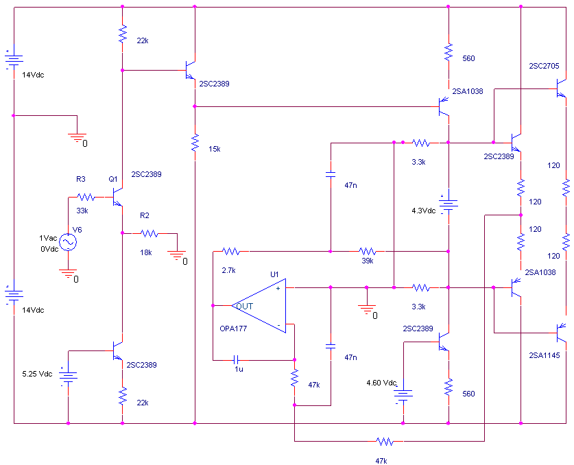

Jeg kunne også godt tænke mig at vide lidt mere om selve forstærkerkredsløbet - evt. et diagram - og filosofien bag din kreation.

Tidskonstanten er vel udemærket. Så lang tid bruger mine også. Hvis servoen bliver hurtigere, vil den jo også tage mere af bassen. Nu er det jo svagstrøm, så du kunne jo lade den være konstant tændt. Så er du også fri for at vente på, at kommer op på arbejdstemperatur.

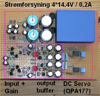

Jeg må nok tilstå at jeg ikke er verdensmester ud i forstærkerbyggens ædle kunst, men hygger mig med at tegne et kredsløb fra bunden, simulere det og bygge det stille og roligt op, imens jeg måler og genovervejer. Normalt bruger jeg bare opamp's og så læser andres lydoplevelser af nogle forskellige inden jeg vælger, men denne gang ville jeg prøve noget diskret.
Jeg læste engang alle artiklerne om The Air, men som jeg husker den, så var den ikke single end. Jeg har dog ladet mig inspirere derfra, omend jeg ikke har artiklerne mere.
Min filosofi er ikke at 'trække strøm' gennem stel, at kører med høje strømme (hvor man kan) igennem transistorene, at gøre det simpelt, at have rigelig båndbrede og masser af elektrolytter...
Walt Jung, lyder spændende. Man burde måske google hans navn engang.
Her kommer det forløbige diagram:
EDIT: R3 er ikke 33Kohm, men kun 1Kohm. Den kunne ikke fjernes helt. Dog er der nu en 33 kohm modstand mellem base og stel, så det ikke giver skumle lyde når/hvis midterbenet på potmeteret slipper kulbanen.
Jeg er ikke lige 100% på om det faktisk også blev sådan. Diagrammet er bare fra min simulering......
Nogle af 'baterierne' er zener dioder, mens andre er strømforsyningen.
På den måde er der en forsyningskanal til hver side.

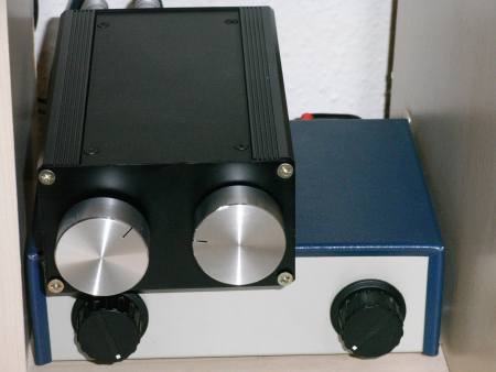

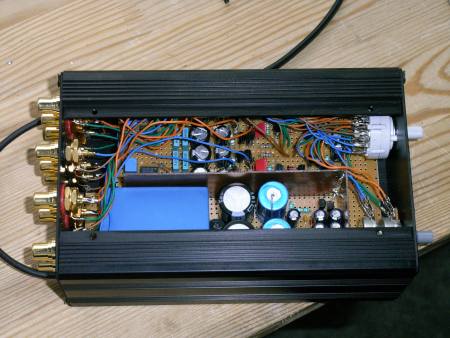

Nu fik jeg den i en kasse, lukket og loddet.
Omskifteren er en 4 * 3, så jeg afbryder også stel på de kanaler der ikke lyttes til, men prisen er jo så at der kun kan være koblet 3 apparater til det.
Lukket og klar til test ser den således ud....
Første lyt er lidt skuffende. Jeg kan ikke fordrage mislyde og den her står med en meget svag "særen" på, når ikke der er musik. Det er god ikke mere end det ikke kan høres bare der er ganske svag musik.
Jeg lytter videre og kommer med mere, når den er lidt mere slidt og varm. Ved første lyt lyder den meget detaljeret i hele området. Især bassen overrasker mig. Kilden lige pt. er mit mediecenter med sit onboard lydkort, så mon ikke den kan yde mere

Skuffet over min nye forskerkers bi-lyd (som man ikke engang kan høre i sofaen, men kun hvis man går tæt forbi højttalerne) skiftede jeg tilbage til den anden forstærker (ses neden under på billedet) med tanke på at jeg nok ikke kunne hører forskel alligevel.
Det kan jeg. Den nye lydder ikke så kedelig, men jeg kan ikke sætte fingeren på hvad der er til forskel. Der mangler ikke nogle detaljer, hele toneområdet er tilstede og perspektivet er nogenlunde (så meget har jeg heller ikke lyttet endnu) det samme.
Tror min bi-llyd kommer fra strømforsyningen, selvom det ikke er brummen. Jeg må tilbage i hobby rummet og kæmpe....

En lille 120 ohm's modstand fra stel på forsyningen og til den 'skærm' der ses nede i kassen og en ledning fra denne og over til kassen og så blev den kedelige snæren kraftig dæmpet.
Nu er jeg klar til lidt nærlyt når engang tiden bliver til det. Lige nu står den bare tændt og slider sig til...
