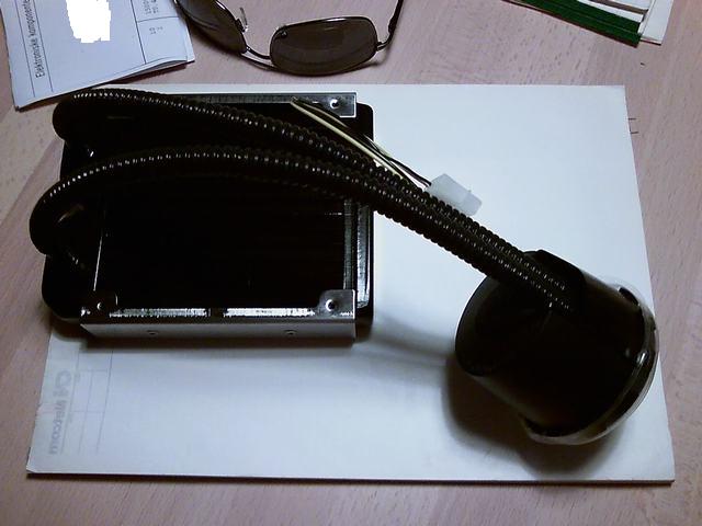

Jeg er som skrevet ved at lave mit udstyr om til rør, men en af mine venner kom med et sjovt projekt:
Vandkøling. Vi besluttede at bassere det på en af PassLabs/FirstWatt forstærkere (F5). Dels for den er simpel. Dels for at jeg har det meste på hylden. Dels for den skaber en del varme.
2 x 25 watt musik og 130 watt varme. Måske ikke det helt store men nok til at prøve det på.
Som køling fandt vi noget dansk. Asetek. Det pågældende kølesystem er købt på ebay for små penge (aldrig brugt).
Se billede.
Flere billeder kommer.

Selve vandkøleren er færdigkøbt. Se billedet.
Se evt link. http://www.northq.com/products/coolers/nq3580.html
Der var ingen blæser med min.

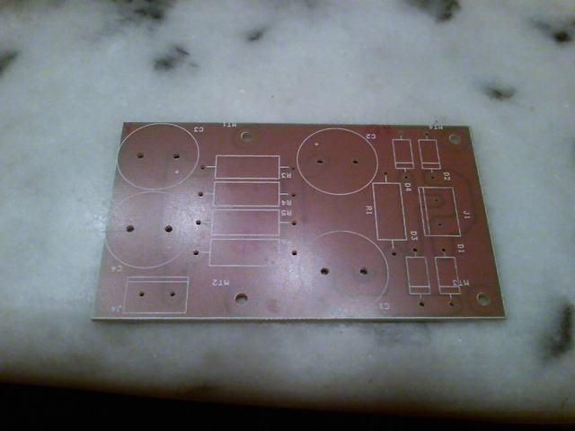

Det består af 4 stk powersupplyprint:

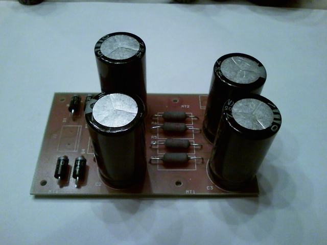

Næsten monteret:

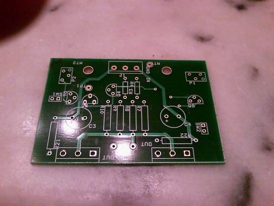

Samt 2 stk F5 print:

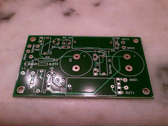

Samt et stk bufferprint B1
Alt er PassLabs design

Jeg er ikke bange for vand i systemet. Husk at Asetek sælger til HP, Acer mm. Hvis vand kom ud i tide og utide så ville de store fabrikanter nok ikke købe køleren.
Den er faktisk noget overkill. Ifølge Asetek så kan den køle 250 - 300 watt ned til 20 -30 grader over omgivelserne (afh af blæseren) så mine 125 watt burde være lydløs.
