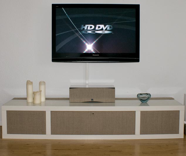

Hejsa
Jeg synes også lige jeg vil vise min home cinema stue frem, mens jeg kan, jeg flytter nemlig om 2 mrd.

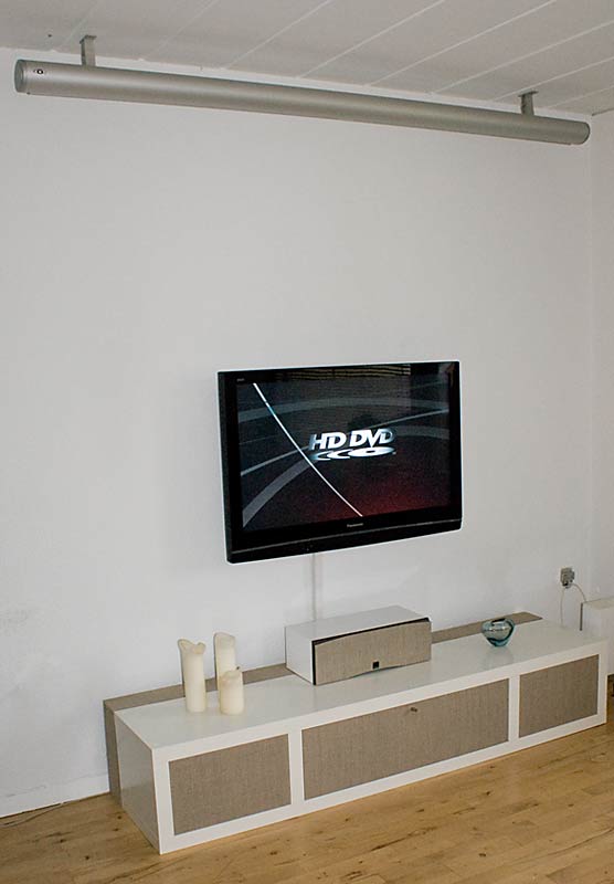

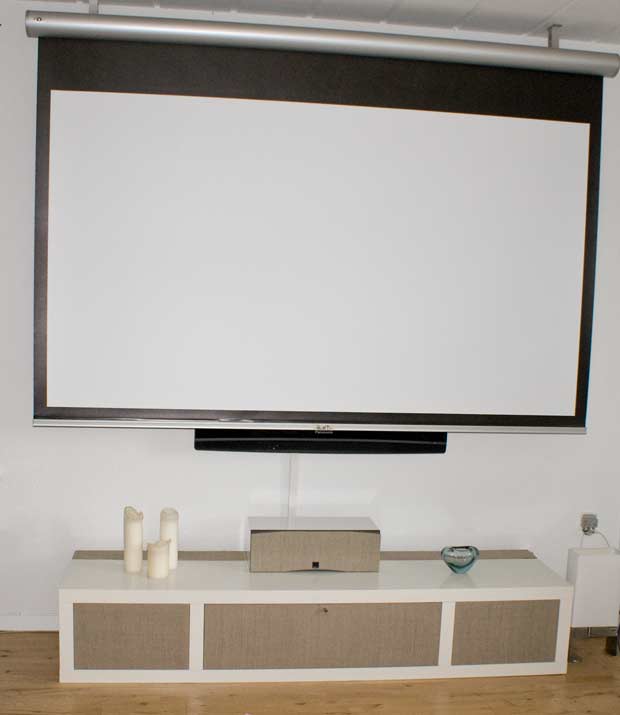

Der kommer nu ikke til at blive de store forandringer når jeg flytter, jeg har nemlig lige bygget reolen til mit nye hjem, det er dog planen at den skal op at hænge på væggen ca. 12 cm over gulvet, men det gider jeg ikke at gøre før jeg er flyttet.

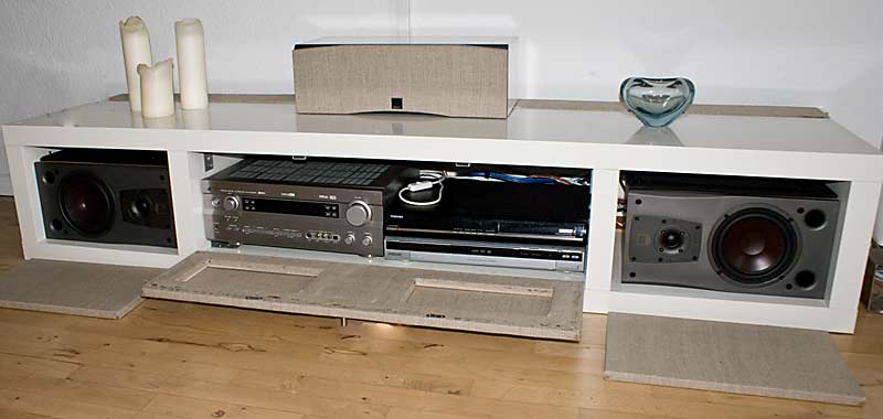

Reolen er en Ikea Lack reol jeg har bygget om med bagforlængelse (dybde på reolen ialt nu 50 cm), så der er plads til surroundreciever mm. Derudover har jeg sat låger på foran med hørstof, bagforlængelsen er ligeledes forklædt med hørstof.

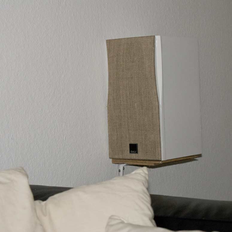

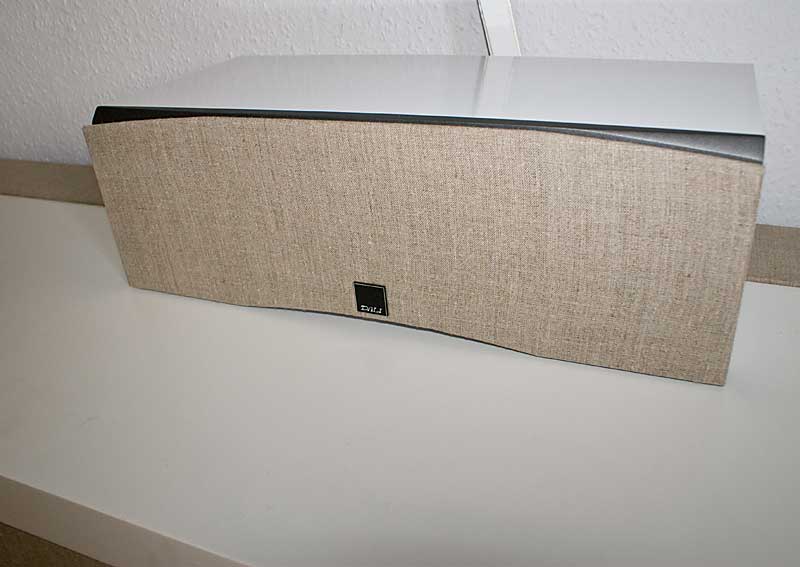

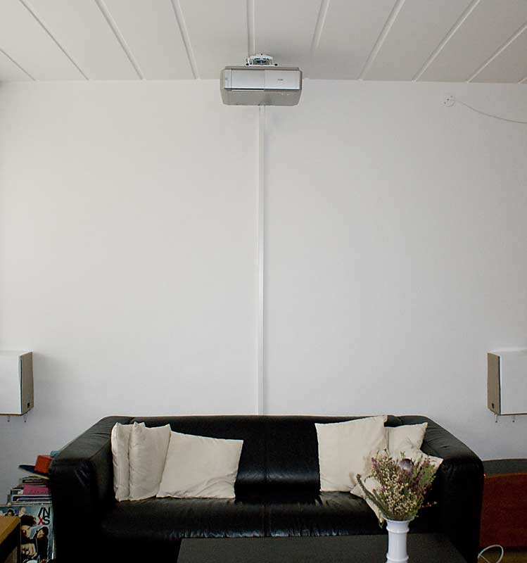

Centerhøjttaleren er en Dali concept CT der er blevet betrukket med højglans hvid skiltefolie og den er fået hørstof på som frontstof, baghøjttalerne er Dali concept 1, de har fået samme tur som centeren.

Quality screen ONE 95"

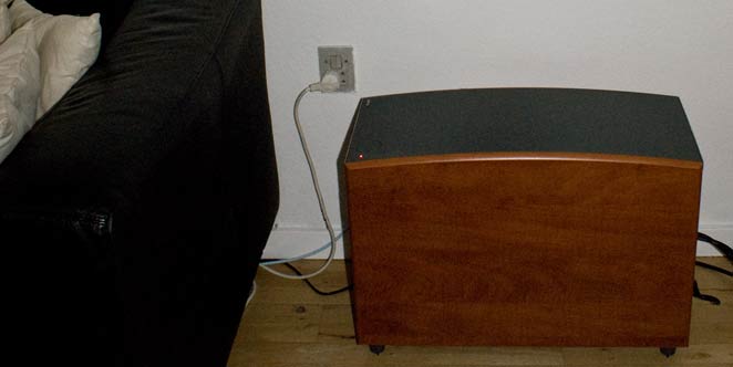

Jamo D4  (sub)

Ser meget clean og lækkert ud, men bliver noget af lyden ikke stoppet af det der hørstof, for man må da formode at det er noget tættere vævet end almindeligt højttalerstof?

Thanks
Jo hørstoffet er noget tættere i kvalitet end det der plejer at være på, men sådan lige umildbart syntes jeg ikke jeg kan høre den store forskel når jeg tager det af.
Nu er de små Dali concepter jo heller ikke verdens bedste højttalere, men til film synes jeg de klare fuldt ud tilfredsstillende. Det er også det eneste de bliver brugt til, for jeg har et andet anlæg jeg hører musik på.

Rigtig flot finish du har fået lavet på de højtalere respekt

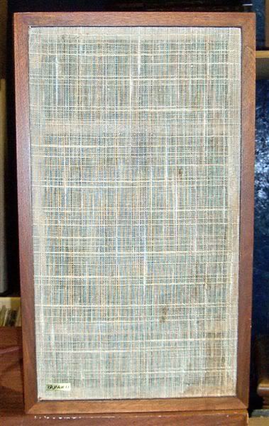

DET er jo amerikanske vintage højttalere, du har lavet ud af dine DALIer:
(Dynaco A-25 med traditionelt amerikansk 60/70er frontstof)
Flot!

Takker
Ja de ser lidt retro ud med det hør  det er et dejligt råt look synes jeg.

Fed bio.  Må vi se dit musikanlæg? Troede du havde købt Dali Concept 1 systemet, indtil jeg så subben. Hvordan spiller din Jamo egentlig?

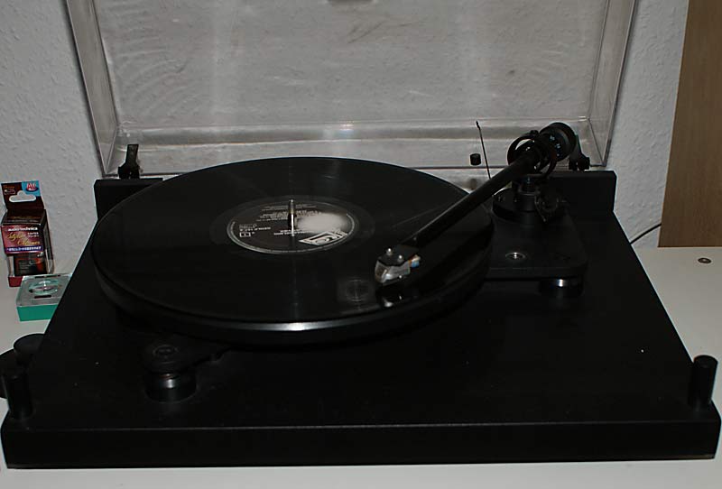

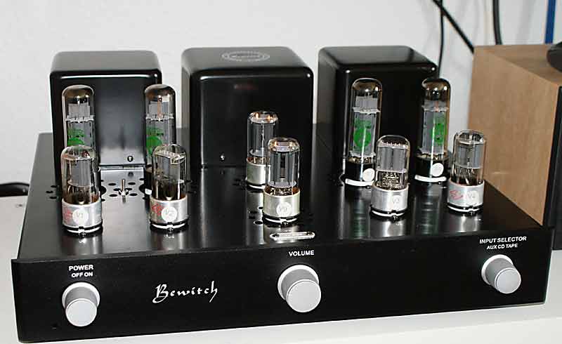

Tak skal have
Mit musik anlæg har jeg pakket ned da jeg jo dels skal til at flytte og da det plejet at stå på den ikea reol jeg har ombygget. Planen er musik anlægget skal have sit eget rack, jeg har bare ikke lige fundet noget endnu. Regner med jeg det skal være et "soundstyle" rack eller noget i den stil.
Jamoen spiller rigtig fedt synes jeg, der er rigtig meget bund i den og den er uhør præcis og hurtigt. Det er stk 8" i trykkammer der trækkes af en 400W forstærker, jeg har den næsten altid skruet helt ned for den spiller sindsygt højt og jeg bor jo stadig i lejlighed med underboer osv. Det bliver godt når vi flytter, for det er et rækkehus og vi har kun en nabo på den ene side, så skal der lukkes lidt mere op for den. Det er en udgået model fra Jamo nu her i år, men da den var "modellen" kostet den ca. 7500,- , jeg fik min for 2800,- pga Jamo som sagt har smidt nye modeller på marked, så det var et godt køb synes jeg.

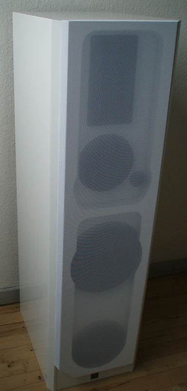

Du kan lige få lidt billeder af musikanlægget da det stod på reolen.
Dali 800 ikke er helt færdig med at renovere begge to, denne her er dog helt klar rent design mæssigt.

er der hængsler på den lågen i midten ?? eller blir den bare skubbet ind når du ikke bruger surround

Ja der er hængsler på lågen i midten, har også lige fået sat nogle små kæder i til at holde lågen når den er nede.
Du kan se lidt mere omkring opbygningen i denne tråd:

Hej. Flot bio.Vil gerne spørge noget mht. den højglans hvid skiltefolie? Da vi har overvejet at udskifte vores sofaer ud med noget nyt, har jeg set at mine ht'er kommer ikke til at matche med den nye møbler. Har også gået i lang tid og overvejet hvordan kommer jeg til at få mine kasser i samme farve som møbler. Det skal være en blanding af sort-hvid. Eller måske sort-rød? Derfor vil gerne spørge hvor fik du den højglans hvid skiltefolie, og er den besværligt at få den belagt?

Hej Soundfreak35 og tak
Folien er købt hos den lokale skiltemager http://www.skiltefabrikken.com/
Det er en smule dyrt, men langt billigere end at få en autolakerer til det. Det er altid klogt og hører dem om de har nogle rester, frem for at købe i meter mål. Jeg fik en rest til 40 kr., der var nok til centerHT og de to bagHT, så det var ret billigt.
Mht at sætte det på vil jeg siger at det ikke er helt let, men øvelse gør mester  Jeg har efterhånden prøvet det en del gange, så det går da sådan rimligt, men jeg synes stadig ikke det er nemt. Man skal have tålmodighed.
Man skal bruge en blomsterforstøver man fylder med lunket vand og et par dråber opvaskemiddel, så sprayer man vand på emnet man skal have folien på, ikke for meget, men bestemt heller ikke for lidt. Sådan et fint lag af små vanddråber over det hele. Så kommer man folien på stille og roligt, her skal man også bruge en gummiskraber (sådan en man bruger når man skal tørre badeværelsesgulvet eller tørre når man vasker vinduer) Brug gummiskraberinde fra midten og ud mod siderne til at få alle buler osv væk. Når man mener det ikke kan blive bedre, så lader man det tørre et døgns tid. HUSK at holde øje med det den første ½ times tid, der kan godt opstå buler i hvis der ligger for meget vand inde under.
Øve dig evt lige på en lille ting, inden du kaster dig ud i dit endelige projekt.

Velbekommen
Hov glemte at skrive at det er meget vigtigt at overfladen du sætter folien på, skal være helt ren og jævn, folien er meget tynd så selv et lille hår eller sandkorn vil tydeligt kunne ses igennem.
Ja det er bare at kaste sig ud i det, det kan jo ikke gå værre end galt

Det ser da nice ud med din stue "ikeaboy" fedt alternativ med hørstoffet og flot lavet.
Skal du ikke have dine baghøjttaler højre op og længere væk ? Det må da være trals med lyden lige i nakken..

Takker
Jo jeg skal have gjort noget placeringen af baghøjttalerne når jeg flytter, man kan vidst få nogle vægbeslag til dem nede i hfk.
Man kan jo heldigvis også indstille afstanden fra lytteposition til højttaler på receiveren, så det lyder ikke så galt.
