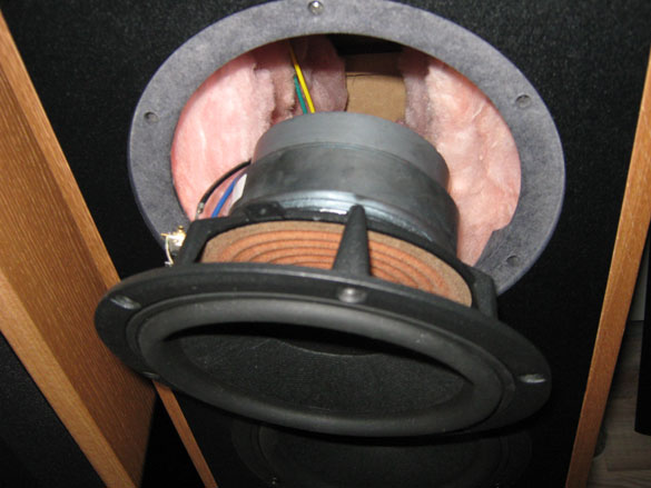

Det ser ud til at det er en fin sag, men lidt bedre kabler kunne de godt have brugt og lode det sammen i stedfor kabelsko

Denne model har før været kritiseret i Amerikanske anmeldelser for at skære af alt for højt (oppe omkring 60hz, så vidt jeg husker), fordi den var tiltænkt at skulle spille sammen med en sub.
Har de ændret på  filteret generelt, eller er det en specialmodel i har fået til test, siden den går ned til 38hz?

Ja, det er en ny og opdateret model der går længere ned. Delefiltret er også anderledes, men hvordan kunne jeg desværre
ikke finde oplysninger om.

Mon ikke det hovedsageligt drejer sig om, at filterne nu tillader de to 6,5" at arbejde noget længere nede i frekvensområdet?
Under alle omstændigheder en positiv ændring. Jeg afskrev selv denne højtaler pga. det alt alt for høje cut, og endte i stedet med 99.38 fra deres nære konkurrent fra Sverige.
