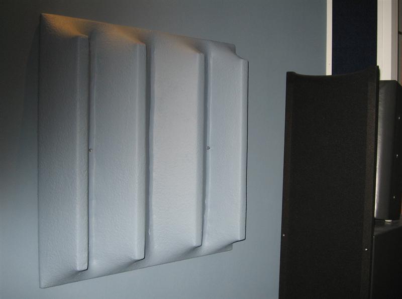

Har i et stykke tid arbejdet på at behandle nogle lidt grimme reflektioner fra sidevægene.
Problemet er at mine højttalere står for tæt på sidevægene, hvilket gør at de første reflektioner kommer kun 1 mS efter hoved signalet. Dette gør frekvensgangen meget ujævn, gør lyden mere aggresiv og ødelægger stereobilledet.
Reflektioner kan man behandle med enten absoption eller diffusion.
Jeg forsøgte i første omgang med absorption, men det fik lyden til at lyde indelukket og tam.
Diffusion er meget bedre da det ikke tager energi ud a signalet (absorption, omdanner lyden til varme), men spreder den og gør den direkte reflektion mindre.
Jeg har bygget mine diffusorer af glasfiber (fleece-stof påført polyester/eopxy), og resultatet er blevet super godt.
Lyden er nu blevet mer åben, mindre agressiv. Lydbilledet er blevet mærbart bredere og dybere, og det er blevet lettere at høre detaljerne i musikken. Lyden virker også mere rolig, og man kan spille højere før det bliver trættende.
Målingerne viser også at reflektionen fra sidevægen nu er helt væk. Lyden er der dog stadig, der er ikke taget noget ud, den kommer bare lidt senere, som også villevære tilfældet hvis der var længere til sidevægene.
Resultatet er virkelig godt, og svarer til at gå fra en god højttaler til en rigtig god højttaler. Det er virkelig en forskel der kan høres (og måles), og slet ikke noget i retning af andre kondensatore, kabler, eller opamps ..... this is for real
Her ses impulssvaret for venstre side, målt i lyttepositionen. Til venstre uden diffusor og til højre med. Det er vidst til at få øje på forbedringen

Tak for alle de fine tilbagemeldinger.
Ja jeg har også overvejet bølgeplader, der er i hvert tilfælde en rimelig billig og let løsning.
Man skal huske på at jo højere "bulerne" er jo jængere ned i frekvens vil de virke.
Dernæst er det vigtigt at vælge den helt rigtige placering, hvis man da ikke ønsker at sætte diffusorer op på alle flader
Reflektionspunkter kan findes let ved at få en til at flytte et spejl rundt på f.eka. sidevæggene. Når man fra sin lytteposition kan se en højttaler i spejlet, vil man an have et reflektions punkt, som med fordel kan behandles med en diffusor.
En stor diffusor mellem på vægen mellem front højttalerne kan hvælpe på stereoperspektivet.
... og jo flere diffusorer jo bedre

Hvis nogen får lyst til at forsøge sig på et par diffusorer så kan jeg oplyse at jeg købte polyesteren hos http://www.glasfibercenter.dk/ og kan anbefale at man ikke sparer på hærderen

Hi Anima
Fleece tæppet tror jeg jeg brugte 25 kr. på (man kan nøjes med et enkelt, til to diffusorer på 60x60 cm)
Træet, ca. 50 hvis du selv skærer det ud .... det behøver jo ikke være nyt, hvis det bare har de rigtige dimensioner.
Du skal nok regne med at bruge omk 1 liter polyester pr. diffusor + hærder.
2,5 kg/l koster 188 kr. + 100 ml hærder til 45 kr. + forsendelse
Og så noget malling efter eget ønske :)
så skal vi sige 200 kr pr stk .... det er nok ikke helt ved siden af
