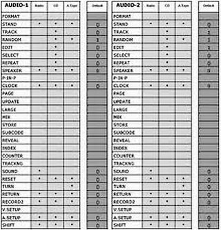

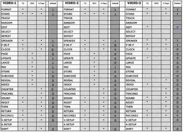

New SW EE6.0
New functions and new CONFIG
The CONFIG has been changed:
VIDEO-1 "AVANT CHASSIS" , AVANT, BV 3 -32",
VIDEO-2 Beocenter/Beovision 1 and MX
VIDEO-3 US TV
AUDIO-1 Basic audio
AUDIO-2 BS 9000
It is now possible to add RANDOM to A-TAPE (For BS 3200)

Der findes 4 forskellige EE-versioner, hvor EE-versionen bestemmer, hvad der står på listen, når fjernbetjeningen forlader fabrikken.
EE-versioner:
Video1/Audio1: 6.19
Video2/Audio1: 6.20
Video3/Audio2: 6.21
Video4/Audio1: 6.22

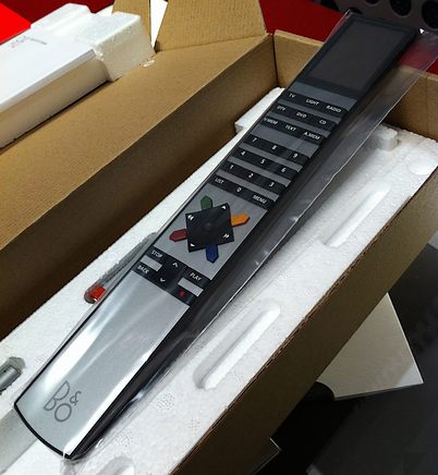

    Her et billede af BeoPlay V1 TV's -"Nye" B&O Play remote. Opdatering: Fra 2013 Type nr. 1712
    Beo4Play Type nr. 1717. identificeres ved den store B&O logo!
                                                                                           Foto af 9 LEE.
    Se samme  logo som Bang & Olufsen tidligere benyttede.
    Beo4 har eksisteret i mange og er blevet forbedret løbende. Bang & Olufsens kunder vil ikke undvære
    denne højt elskede fleksible og elegante fjernbetjening. Beo4 føles tung og ligger godt i hånden.
    Den oser af kvalitets materialer og kan programmeres til at styre stort set alt med infrarøde koder.
    Nu ser vi så igen en "ny" Beo4 denne gang i en Play udgave som har fået type nr.1717. og prisen er pr.
    1-6 2012 - 1.795 Kr. Beo4 Play version leveres sammen med BeoPlay V1 Tv'et. Teknisk er de to
    fjernbetjeninger identiske, kun logoet på front pladerne er forskellige.
    Den kosmetisk forskel er udelukkende for at få Beo4 ind i B&O-Play serien, hvor "Beo4 Play" type
    nr.1717, fremover angiver BeoPlay-linjen. Medens "Beo4 Bang & Olufsen" type nr.1710, fremover
    angiver linjen med "luksus" produkter.

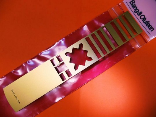

    Topplade i "guld" til Beo4 fjernbetjening. Set her
