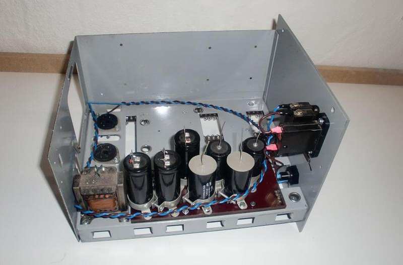

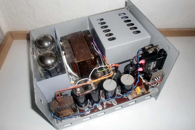

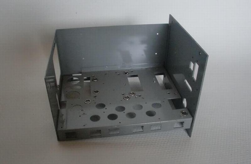

Mine V60'ser trænger til nye og friske komponenter, så jeg statede med at ryde forstærkeren for indmad:
Det eneste der bliver brugt af det gamle er drosselspole, net- og udgangstrafo:

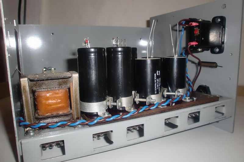

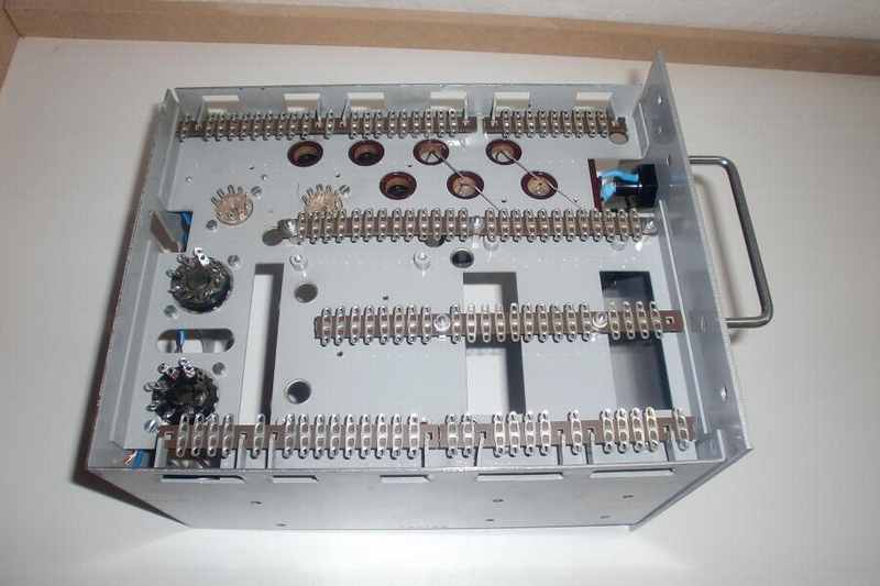

Bunden af forstærkeren har fået nyt layout, klar til modstande og kondensatorer:

 det er sku da en overhaling der er til at føle på

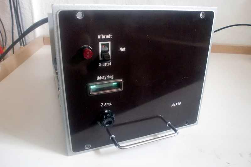

Sendt: 11 Maj 2010 kl. 19:34 | IP-adresse registreret

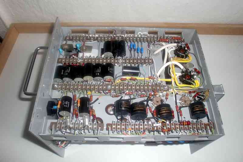

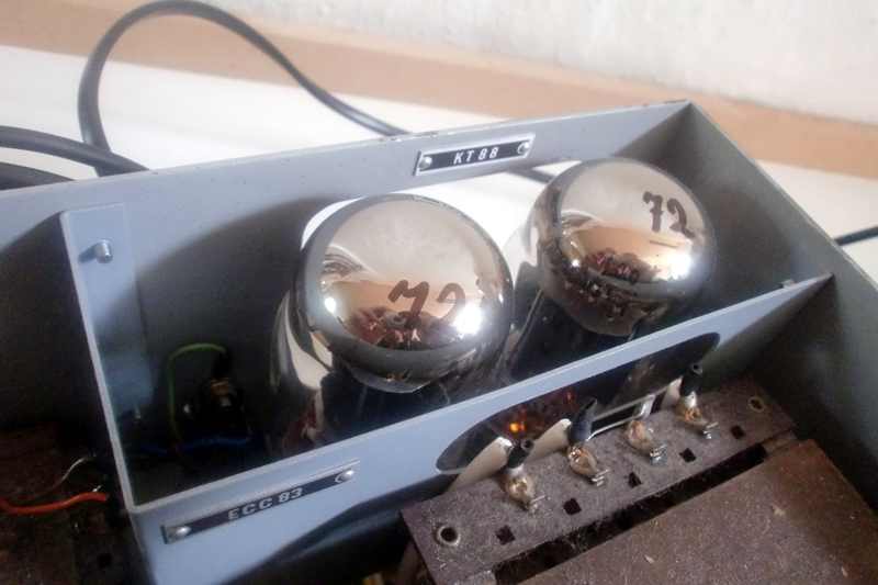

Så blev det første trin færdig:
Der skal laves lidt om på komponent layoutet, på de næste to trin, denne her bliver til Center-forstærker.

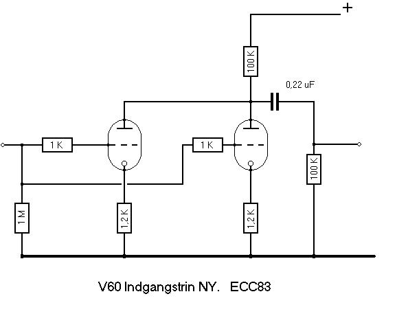

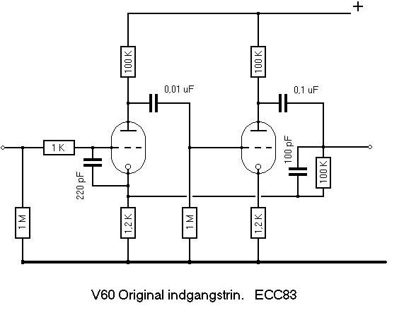

Indgangs følsomheden er alt for høj på V60'seren, så jeg har lavet om på indgangstrinet og sluppet af med en masse diskant-filtrering:

Det ser sgu fornuftigt ud...smart fundet på

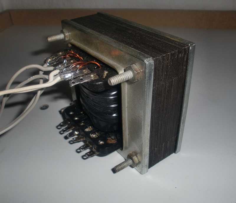

Problemet med V60'seren er den sk... udgangstrafo, så D.Duck har begået en Autotransformer:
Den "lyder" ganske godt, men det bliver nemmere at danne sig et ordenligt indtryk af lydkvaliteten med et stereo setup, frekvensgangen på V60'seren bliver sjovt nok bedre med trafoen indskudt imellem den og højtaleren.
