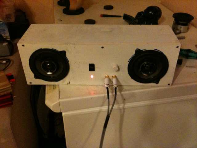

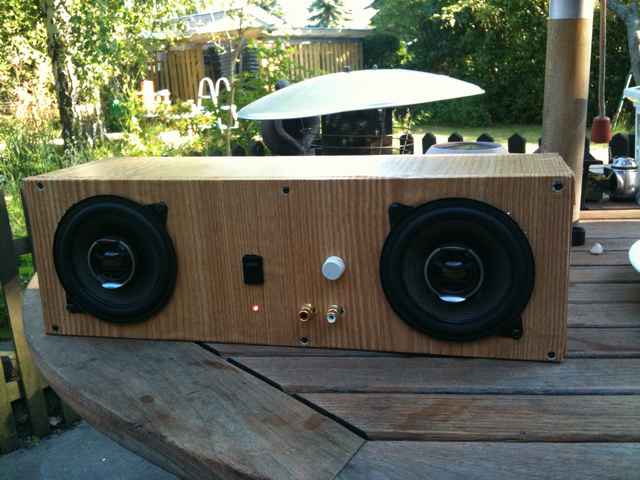

Her for leden fik jeg en flaske vin... Rigtig god australsk sirah som kom i en trækasse.
Vinen blev drukket til noget grilmad, den smagt faktisk ret godt. Så var det trækassen tilbage. Jeg synes at den var lidt for flot for at bare smide ud...
Hvad gør man så? Jo... et par Pioneer bilhøjtallere, en Tripath modul, nogle stik og 6 LiIon celler (2 parallel og så 3 i serie) så vi kommer til lidt over 12 V.
Så har man den her lille fætter som kan køre en del timer for hver opladning og kan holde mig i selskab når den næste flaske vin skal nyddes ved siden af grillen:

Super lille projekt, Panos
Jeg overvejer selv at lave noget lignende på et tidspunkt, til rejsebrug. Hvordan ender klangbalancen med at blive, med så lille en kasse? Selvfølgelig bliver der ikke decideret dybbas, men derfor kan det jo lyde fornuftigt alligevel

Den er faktisk ret OK. Den er bedre end de fleste Ipod Docs...:)
Og med de der LiIon celler kan den spile flere dage ...:)

lækker lille musikbox. jeg skal selv igang med et lignende projekt.
jeg overvejer dog disse små billige fuldtoner, da jeg kører lavbudget, og så den billigste tripath jeg kan finde på ebay. og så vil jeg købe et lille bly/syre batteri i brinck elektronik.
jeg har ét spørgsmål til dig. hvordan lader du dine lion batterier op? har du lavet et stik eller kan du åbne boxen. jeg mangler selv en løsning til at få batteriet opladet på en nem måde.

Hej, jeg har brugt et sæt 4'' pioneer højtallere, men der kan fås billigere bil højtaller til formålet.
Jeg har en stik bag på boksen hvor jeg tilslutter opladderen...
