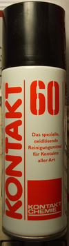

Wd40 er nok en lidt for kraftig sag og bruge, næste gang så skaf dig sådan en her, der er delte meninger om det, det ved jeg godt
tube mania
Indlæg: 2380
Sendt: 06 Januar 2011 kl. 17:34 | IP-adresse registreret
Hvis man bruger den uden at skylle den ud igen med Kontakt WL eller WD40 får man for alvor problemer...den angriber så effektivt at kontakterne bliver grønne af ir.
Her er opskriften hvis man vil bruge Kontakt produktet;
http://www.kontaktchemie.dk/Produktoversigt/kontakt_60.htm
