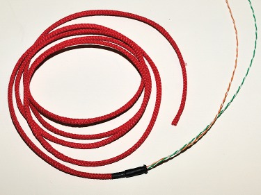

Der har den seneste tid været et par tråde med hjemmelavede kabler og dertilhørende kabelstrømpe og jeg tænkte jeg ville sparke ind med mine egne erfaringer.

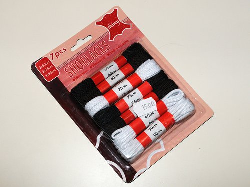

Snørebånd er den nemme løsning, det er nemt at have med at gøre og behøver ikke være dyrt.
Man klipper blot enderne af og trækker kablet igennem.
Jeg stod forleden og skulle i gang med at "re-cable" et sæt hovedtelefoner, men da jeg allerede har lavet phono-kabler med snørebånd ville jeg lave noget lidt mere eksklusivt denne gang, så afsted til den lokale Jem&Fix...

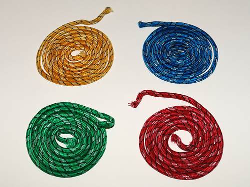

Her fandt jeg noget "flisesnor" der bruges til at lave afstand mellem fliserne i dit nye badeværelse. 10m til under 40kr.
Herfra og...
...hertil, der skal lige trækkes en plastsnor ud af strømpen førend man er klar, men her er vi oppe i en halvlækker kvalitet. Man kan ikke bare trække igennem, for så griber strømpen om plastsnoren. I stedet skal strømpen "skubbes" af snoren... (jeg endte med at bruge en rød flisesnor til re-cable-projektet).

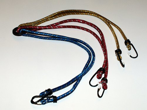

Nok bedste køb er kabelstrømpe til 7.1 phono-kabler for under 20 kr.
Udgangspunktet herover (jeps, gemene baggageelastikker)...
...og kabelstrømpen klar til brug. Gummi-remmene indvendigt havde jeg størst held med at trække forsigtigt ud af den ene ende mens jeg holdt fast i den anden. Klippes strømpen over på midten kan hver vel række til omtrent 40cm kabel. Smart er det dog at du kan farvekode dine kabler!

mcfrede, hvor stort kabel kan man bruge ( Ø ) i disse flise snore ???
McFrede
Bruger siden: 26 Maj 2006
Indlæg: 564
Sendt: 26 Januar 2011 kl. 18:11 | IP-adresse registreret

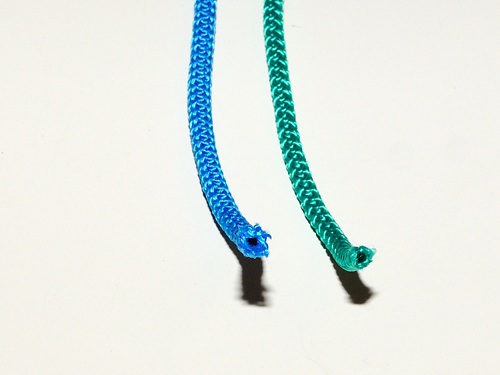

Uh, hvor stor diameter man kan bruge ved jeg ikke, men jeg var nødt til at gå op i den røde (6mm for at kunne føre 2 par UTP-ledere, altså 4 styk, igennem)
Den blå er vist næste størrelse og her tror jeg kun der er plads til 2 ledere i UTP-tykkelse, måske man kan være heldig at få plads til 2 også i det grønne (det mindste).
Jeg lagde de 2 ledningspar efter en "patron" fra en billig kuglepen og hæftede begge dele sammen med krympeflex. Så kunne jeg trække strømpen henover "patron" og kabel lidt ad gangen.
Der er dog IKKE plads til at få en kuglepens-"patron" igennem de tyndere kabler, så her skal der findes en anden løsning.

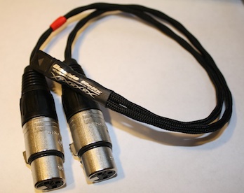

Her et lille billede af kablet jeg lavede til hovedtelefonerne jeg har rodet med.

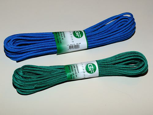

Tak McFrede for det gode tip vedr. GF flisesnor. Det fungerer fint, er pænt vævet og indersnoren er meget let at trække ud, og så fås det i rigelige længder og flere diameter tykkelser - og ikke mindst: det lever op til min økonomiske forventning. Jeg skal nemlig bruge en del til hovedtlf. kabler mm.

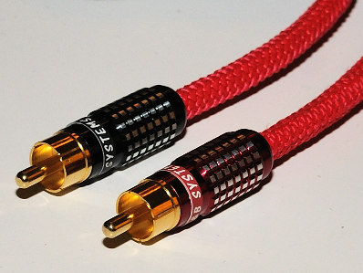

Kabelstrømpe fåes skam også meget mindre. Jeg har liggende i mange størrelser til forskellige projekter... Søg eventuelt på eBay på "Cable Sleeve".
Fik lige igen brugt flisesnoren til et sæt phonekabler med skærm, resultatet blev rigtig flot (synes jeg selv).
