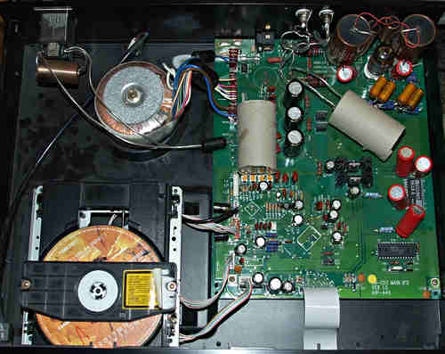

det er rigtig Ronin at det er et sony drev, et KSS-210A, og udsenet liner et Denon, ja det kan man vist ikke komme uden om, her er lige et billede af indmaden som den ser ud i dag
