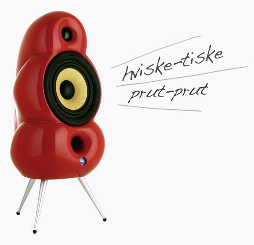

Jeg har 2 Scandyna MiniPod højttalere. Den ene er defekt. Jeg antager at den er sprunget ved overbelastning til en fest, men
jeg er ikke højttaler-haj, så ved ikke hvor defekt den er. Der siver lidt lyd af den, når balance er skruet helt over, så det kun
er den defekte højttaler, der spiller.
Måske kan den repareres?
Er der nogen der kan anbefale en reperatør? Gerne i nærheden af Frederiksberg. Eller selv har mod på at kigge på den? En
ny koster 2.000 kr. for 1 stk., så al reperation, der er billigere end 2.000 kr. er penge sparet.
Det er den her:
www.hifiklubben.dk
/produkter/hojttaler/kompakt/podspeakers_minipod_hoejttaler_ roed.htm

Den sorte gummiring om bassen kan tages af, og herunder sidder skruerne. Du kan sikkeret hurtigt se om delefilteret er brændt af. Du kan også forsigtigt tage tre-fire fingere og trykke omkring midten af basenheden. Hvis der er skrabelyde er den brændt af. Det er ikke svært at sætte en ny i, men det skal være en original.
Men, Hifi klubben har en ganske fint værksted og en afdeling på Frederiksberg.
De tager et beløb for at give et tilbud. Dette beløb refunderes ved køb af ny vare (sådan var det da jeg arbejdede der).
