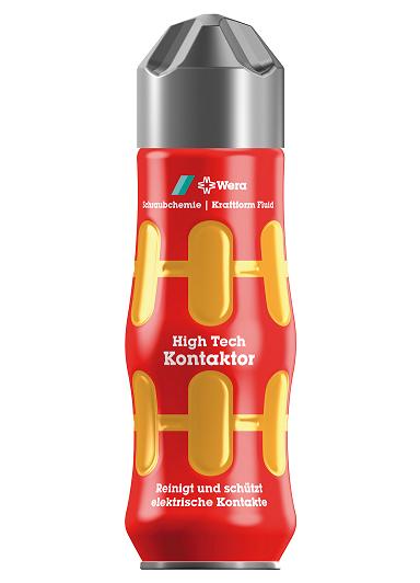

Efter at have læst de mange glimrende tråde omkring problemer med knas i kontakter, omskiftere og potentiometre samt afhjælpning af dette, vil jeg gerne give et tip omkring et nyt produkt fra Wera, som efter sigende skulle give den optimale rensning, smøring og beskyttelse:
http://www-uk.wera.de/rss-feed-en0.html?&no_cache=1& L=fclzwchr&tx_ttnews%5Byear%5D=2008&tx_ttnews%5Bmont h%5D=08&tx_ttnews%5Bday%5D=27&tx_ttnews%5Btt_news%5D =11&tx_ttnews%5BbackPid%5D=144&cHash=c336908753

2) Kontaktdele spayet med Wera High Kontaktor
3) Potmeter skilt ad og kulbaner + kontaktarm ligeledes påført Wera High Kontaktor

Efter denne erfaring, vil jeg vove den påstand, at dette er den mest optimale måde at rense mekaniske dele på. Desuden, kan mange potmetre og omskiftere skilles ad i atomer - og det bør man gøre - hvis man vil forlænge sit anlægs levetid og lydgengivelse!
Omtalte produkt, Wera High Kontaktor, kan iøvrigt fås hos RS Components
