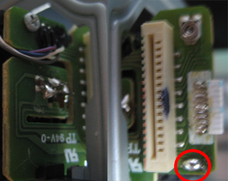

Jeg har kigget på dit link og har fundet noget tilsvarende på min (på trods af at det ikke er samme model)
(Håber billedet virker denne gang)
Bemærk at det er 2 billeder af det samme print der er sat sammen. Dette skyldes at rammen blokere så man ikke kan få det hele med på et billede.
Tror i at det kan være den?
Og i så fald, skal den så bare lodes væk?

Nu er det jo ikke den samme type laser, men du kan jo prøve. Lusen kan loddes på igen.

Så tror jeg hellere at jeg vil prøve at tage den nuværende laser ud og se om der er en lodning der. Det må være det sikreste

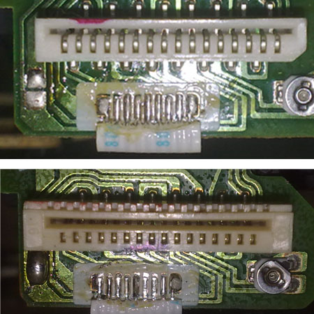

Jeg har fundet lusen!
Den øverste del af billedet viser det laser-print der sad i afspilleren. Den nederste viser den reservedel jeg har. Så nu skal jeg lige finde en loddekolde, så skulle jeg forhåbentligt få en velfungerende cd-afspiller igen
Jeg har dog bemærket at der sidder et lille potmeter af en art på samme print (se billedets højre side). Jeg har ikke drejet på dem, men tror i at det er nødvendigt at indstille på den nye før det virker? Og i så fald, er der en måde at finde ud af hvordan den skal stå?
